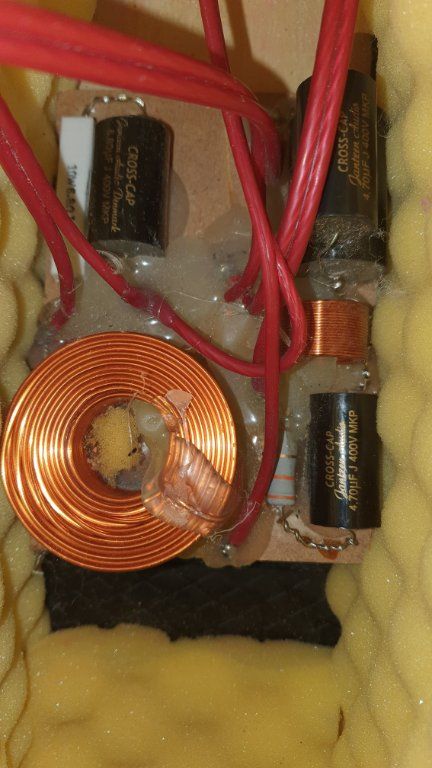

Wymiana kondensatorów w zwrotnicy
Nadszedł czas, żeby poprawić jakość elementów w zwrotnicach moich kolumn. Nie robiłem tego nigdy,  więc uderzam do znających się w temacie.
Zobaczyłem zwrotnicę i widzę, że niewysokich lotów te kondensatory, warte wymiany.
Zastosowane głośniki to:
Jakie kondensatory i rezystory proponujecie do wymiany?
Słyszałem także opinie, że fajnie bocznikować dobrym kondem tak 20% ogólnej zastosowanej pojemności
Przewody zostawiam, podobno są dobre
Mogę wydać na części do 2000 zł
Proszę o pomoc

Wszystkie cewki powietrzne i kondensatory foliowe. Niczego nie zmieniaj poza ewentualnie kondensatorem (kondensatorami) szeregowymi w torze tweetera. Na początek proponuję Clarity Cap CSA. Posłuchaj spokojnie i sam stwierdź czy słyszysz różnice. Jeśli będziesz przekonany o zdecydowanie słyszalnych zmianach, możesz pomyśleć o droższych kondensatorach.
Masz schemat zwrotnicy?
Po drodze przejrzyj jeszcze może to:
bo masz tweeter podobny więc zobacz, że "przewody podobno są dobre" oznacza dla każdego
coś innego i wszystko zależy od tego, czego szukasz a tego nie napisałeś ?
bo zapewne jest za dużo szczegółów i zbytnie otwarcie dźwięku ...
Nie mam schematu, ale mam dostać od znajomego. Ewentualnie wyjmę zwrotnicę, oderwę te gumowe gluty i zrysuje elementy. Kolumny kupiłem z drugiej ręki. Co ciekawe jest basreflex z przodu, a projekt orginalnie był zamknięty. Dzwoniłem do Kisiela i stwierdził że te kolumny robił na specjalne zamówienie. Więc może być strojona inaczej zwrotnica. Ja chciałbym wycisnąć z nich najlepszy dźwięk jaki się da do tej kwoty co pisałem. Tyle mogę zainwestować.

Korzysta, ponieważ Jantzen go sponsoruje. Kiedyś używał w swoich konstrukcjach podstawowych tanich wersji kondensatorów i cewek i nie przykładał do tego zbyt wielkiej wagi. Obecnie jest sponsorowany i używa najdroższych kondensatorów i cewek.
Superior Z to nie jest neutralny kondensator i może być zbyt ostro z twoim tweeterami. Spróbuj tych CSA, bardzo dobre kondensatory w bardzo dobrej cenie. W razie czego odsprzedasz z mała stratą i kupisz coś z najwyższej półki - Jantzen Alumen, miedziany Miflex lub Audyn.

Kondensator przyzwoity, jednak drogi. Napisałem wyżej co kupić w ramach eksperymentu.
Wg mnie, na początku powinieneś wymienić kondensator dla tweetera. Dodatkowo wymieniłbym również dwa oporniki. Dla tweetera dałbym path audio, lub rezystor kolegi Bmxmen. Kondensator wybrałbym na początek Mundorfa Supreme. Pozostałe, czyli Audyn True Copper czy Miflex KPCU będą droższe.
Supremy wybrałbym, gdyż są dostępne w PL, ClearCapy trzeba targać z hificollective, finalnie będą tańsze może 50-60zł na parze.
Supreme z rezystorem PathAudio tworzą sprawdzony duet.
Finalnie najlepiej chyba zagra jednak Miflex KPCU, lub Audyn True Copper.
Niestety jak w większości kolumn w zwrotnicy siedzą najtańsze badziewne części i to bez względu na cenę kolumn, niestety.
Daj sobie spokój z tymi mundorf supreme, szału nie ma i szkoda kasy masz tam 4,7uf na 400V janzen (bardzo kiepskie) dołóż troszeczkę i kup auricap xo 4,7uf na 200v. Droższe są o 40 zł tylko, a biją na głowę supreme i większość kondensatorów poza miedzianymi. To są Kondenstory klasy ClarityCap CMR, a są sporo tańsze. Przynajmniej na razie. Myślę, że jak je założysz to już na nic nie będziesz wymieniał. Owszem miedziane są jeszcze lepsze tak jak mówią poprzednicy. Jednak czy warto jest wydawać, aż tak dużo na te kolumny?

Schemat zrysuję w tym tygodniu. Skoro Supreme jest przyzwoity i ma być lepszy od CSA, a mieści się w budżecie to wolałbym jego. Myślę ewentualnie, żeby zbocznikować tego supreme właśnie Audyn True Copper tak 20% pojemności. Oczywiście razem w sumie, żeby było jak aktualnie z pojemnością
Czyli rezystory te biorę pod uwagę. Samych Audynów nie założę, bo drogo, ale może w boczniku z Supreme .Dla Audyna 20 %. Słyszałem, że świetny zestaw
No to zabiłeś mi ćwieka, bo nikt ich nie proponował. A jeszcze gadałem przez telefon z różnymi osobami i każdy zachwala Supreme i radzi brać

Bocznikowania supreme audynami nie polecam. Bo r różnie może wyjść.
Poczytaj sobie wątek o kondensatorach. Ja z Twoim budżetem to rozważałbym bym tylko dwa kondensatory, najlepiej je pomieszać. Wysokie, średnica auricap xo. Niskie alumen janzen.
