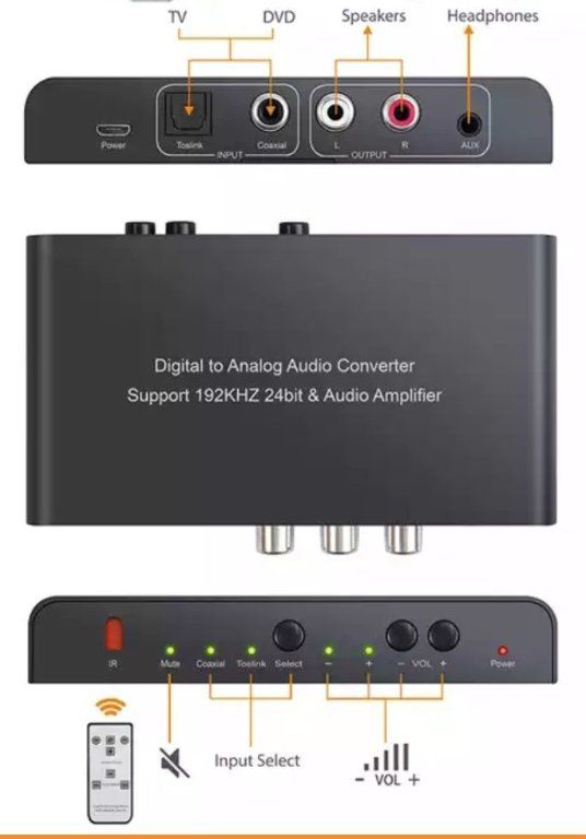

Miałem tę taniochę, używałem między tv a wzmacniaczem- na wyjściu był sygnał o odchudzonym basie i niskim poziomie. Ten niski poziom to dość powszechna przypadłość tanich DACów. Jakość dźwięku, pomimo opisanych cech, była akceptowalna. Obecnie mam taki:

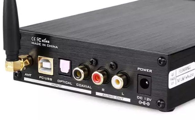

 FX-Audio DAC-X6 MKII DAC
Poziom wyjściowy na line-out nadal niski, ale jakość dźwięku zdecydowanie lepsza.

Tego DACa za 3dychy z Allegro zamieniłem na lepszy model- bardziej uniwersalny, a nadal tani jak barszcz (z całkiem niezłym dźwiękiem) i z dobrą funkcjonalnością- przełączane pilotem wejścia opt/coax, zajrzyj tu:

A ja od niedawna cieszę się takim chińczykiem. Określenie "cieszę się" dobrze w tym wypadku pasuje, bo to bardzo dobrze wydane dwie i pół stówki. ?
Na tego pokazanego wyżej zęby sobie ostrzyłem, ale niestety, nie było wersji w czarnej obudowie. U mnie nie ma niczego srebrnego, więc przegrał rekrutację ?
Teraz szukam chętnego na takiego DACa:
Optyk, elektryk na line plus sluchawki, pilot.
Potrzebowałem BT, więc wymieniłem DAC, choć dźwiękowo był ok.
