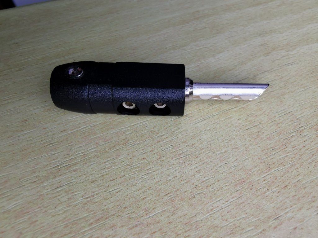

Nie wiem co autor tego projektu bfa Eagle cable miał na myśli stosując 2 śruby naprzemiennie, jak tu normalnie zamocować np przewód 2,5mm2, poza tym otwór jest chyba na 10mm2...
Tu to rozumiem, Audioquest podszedł do tego bardzo rozsądnie, śruby z jednej strony, mały otwór na żyłę i co najważniejsze rurka bfa jest aż do końca pod śrubami.
