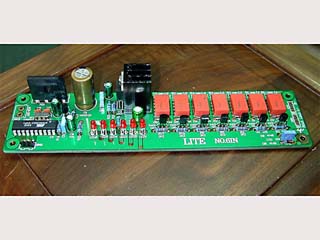

A może tak?
31 USD za 6 wejść
95 USD regulacja na przekaźnikach:
kukusi, 7 Mar 2006, 23:12
>Czy to pewna firma,ktoś tam kupował?
Używam tego układu w swoim GC, działa bez problemów. Instalacja jest bardzo prosta. Polecam.

Wygląda na to że w V-03 znajdziemy:
- atenuator na przekaźnikach, skok co 1 dB od 0 do -80dB i praktycznie stałej impedancjiwyjściowej
- cztery wejścia przekaźnikowe
- wyświetlacz
ciekawe, zastanawiam się czy się na to nie skuszę, tym bardziej że można do tego dołączyć śliczną skrzyneczkę do praeampa:
