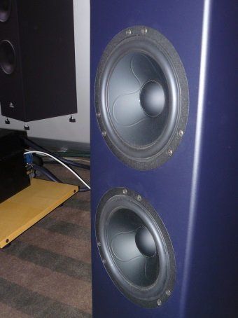

generalnie,uważam,że bas najlepiej gra na szerokiej ściance na wprost i mam takie kolumny (nawet niejedne) ale jak ktoś chce wąską ściankę przednią i dobry bas ..mam jeszcze taki wynalazek wofery są ustawione bokiem ,ale bas jest bardzo dobry ..
