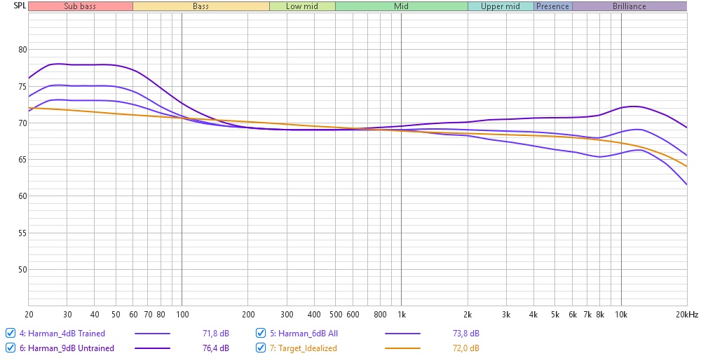

Jest wiele zalecanych standardow, tutaj tylko kilka przykladow
Na poczatek wybral bym Harman 6dB

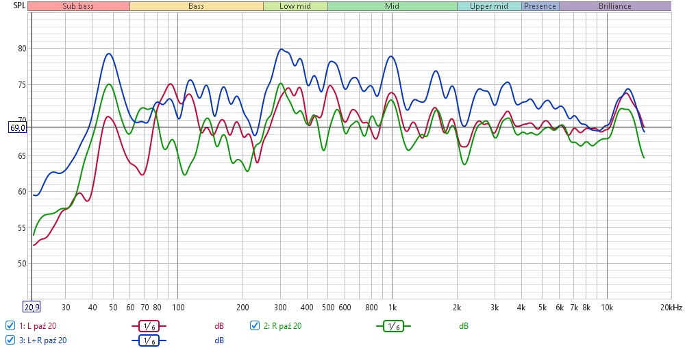

Najpierw obeirzalem sobie porownanie lewego i prawego kanalu.
Uwaga, zmienilem kolory. U mnie zawsze:
- lewy jest czerwony
- prawy jest zielony
- suma jest niebieska
I co widze?
Standard.
Powyzej 300Hz jest stosunkowo OK, symetrycznie, a ponizej typowe hockiklocki
U ciebie na nieszczescie jeszcze asymetrycznie (czy siedzisz asymetrycznie w pomieszczeniu /rozne odleglosci od lewej i prawej bocznej sciany?)
Potrzebujemy rozne EQ dla lewego i prawego kanalu
Czyli typowy przypadek
A tak wyglada suma

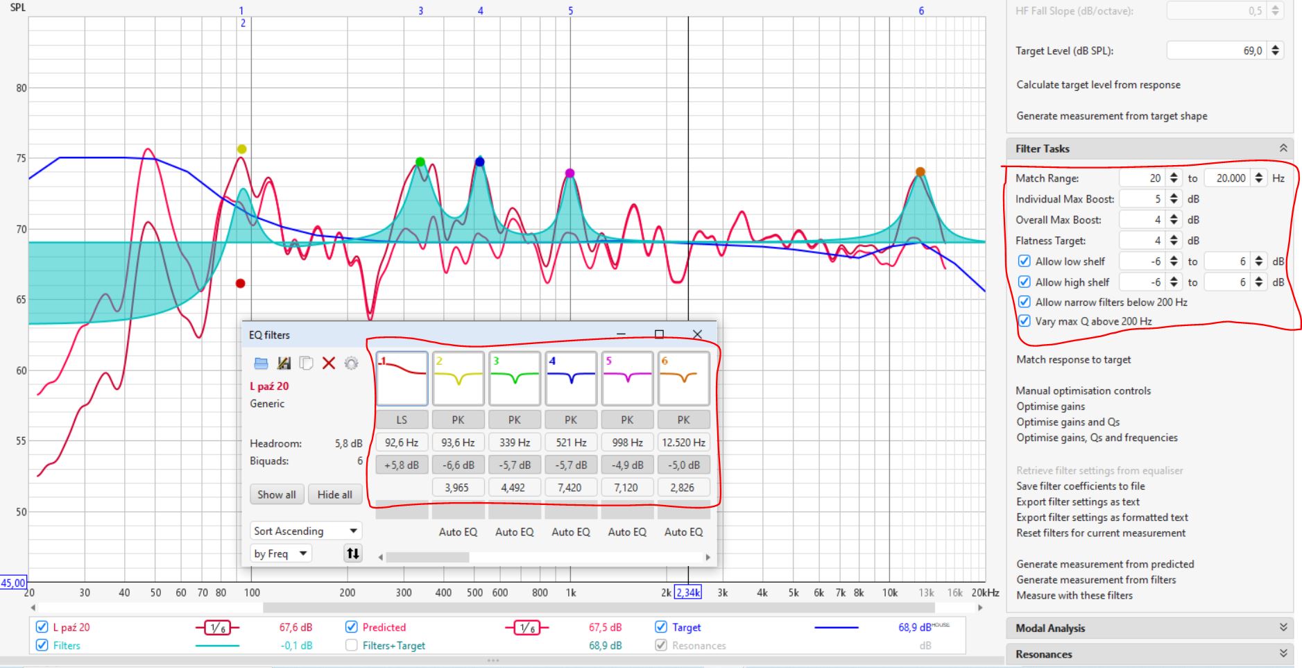

A teraz startujemy obliczanie EQ przez REW

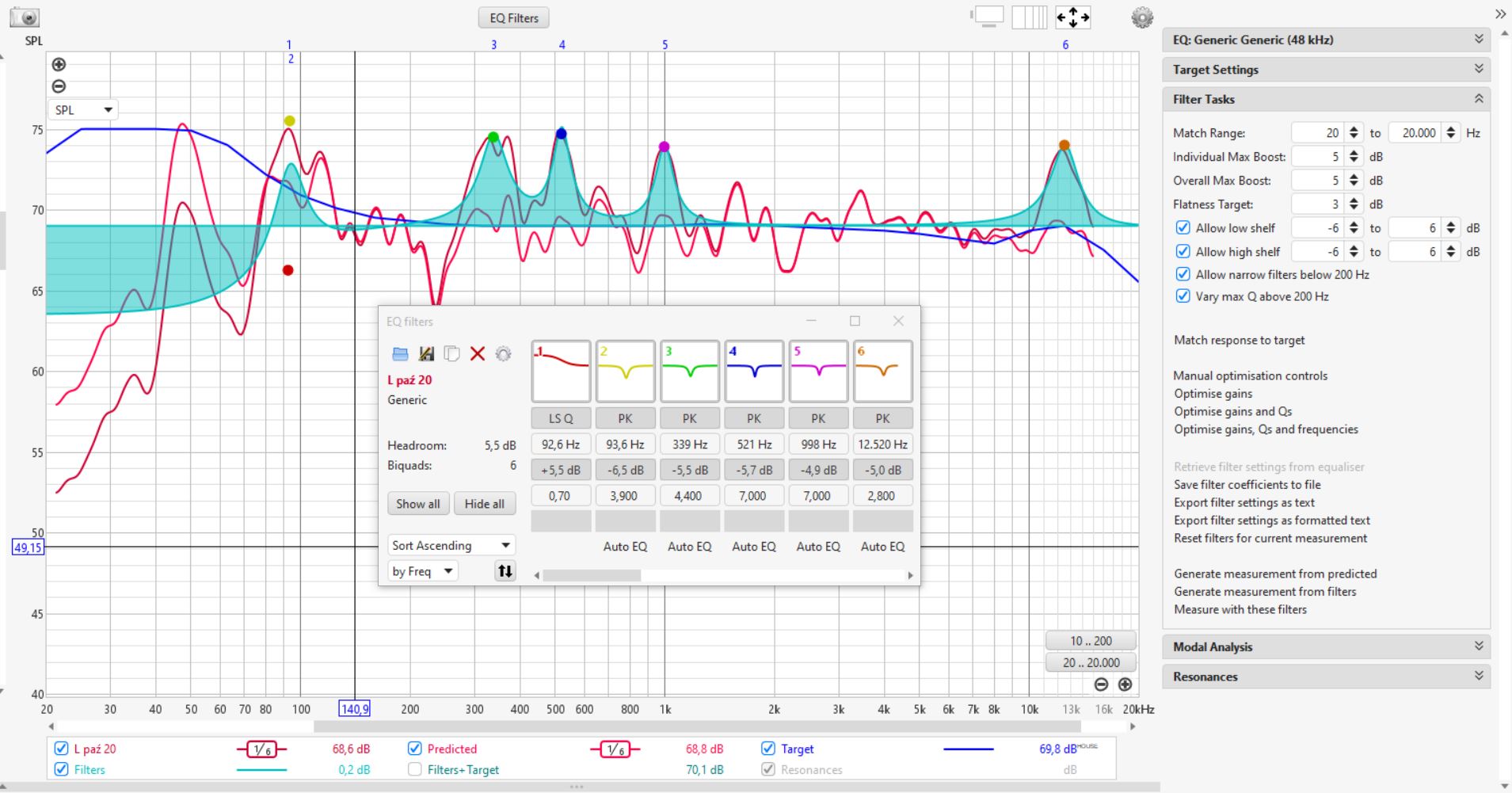

Najpierw definiujemy, co jest naszym celem (target curve)

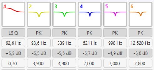

Wybieramy pomiar lewego kanalu, dobieramy po prawej stronie parametry dokladnosci korekcji tak, by REW wyliczal maksymalnie 5-7 EQ (ze wzgledu na RME) i co widzimy?
6 EQ, jeden z nich to LS.
Pasuje
Ale trzeba troche zaookraglic wartosci parametrow (tak, by pasowaly do RME). Robie to od reki i zmieniam ten pierwszy EQ z typu LS na LS Q

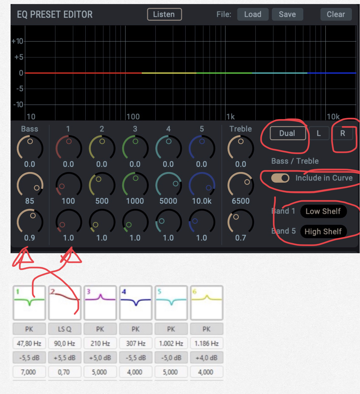

A teraz przenosimy wyliczone parametry do RME
Uwaga!
Wybieramy Dual EQ i lewy kanal
Uwazamy tez, by Babd 1 i 5 zmienic z Shelf na Peaking
Wybieramy tez by Bass/Treble byly „include in curve“

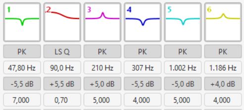

A teraz prawy kanal
To jest to, co proponuje REW
Z mala odreczna poprawka
Wywalilem EQ4 i zastapilem go pdbiciem dziury przy 210Hz
Zaokraglilem wartosci (dla RME)
Po przesortowaniu tak to wyglada
Uwaga. Tym razem trzeba zamienic te pierwsze dwa filtry kolejnoscia
Bass musi byc Lowshelf a EQ1 musi byc peak!
EQ5 tez musi byc peak
Czy to wszystko bedzie dobrze brzmialo?
Nie wiem. Trzeba posluchac.
Powyzej pokazuje tylko jak to dziala.
Trzeba wyprobowac czy
- target jest wlasciwy
- czy polozenie targetu wzgledem przebiegu jest wlasciwe
- czy uzyte parametry EQ nie sa zbyt „agresywne“ (za wysokie wartosci podbicia dziur, i zbyt ostre wartosci Q)
