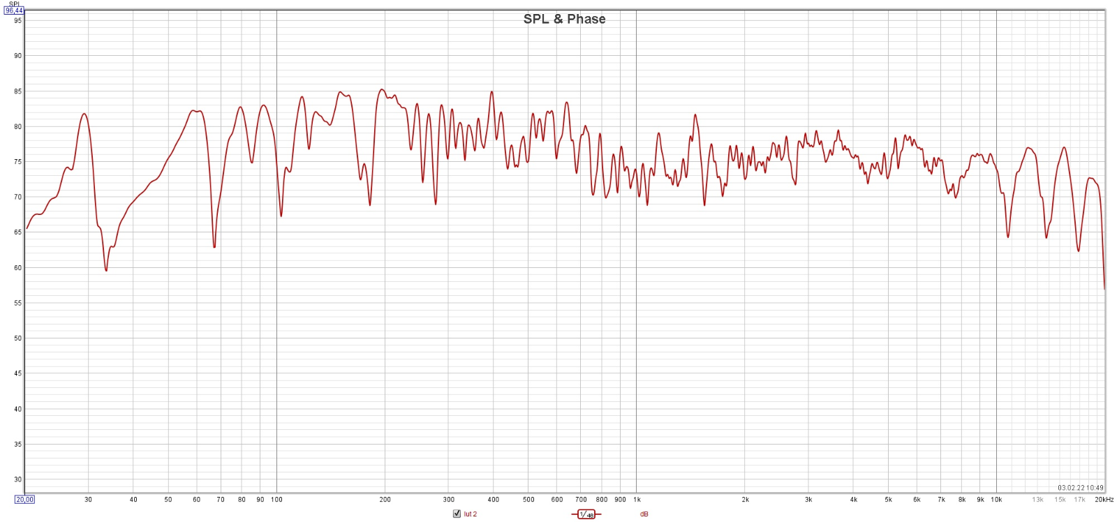

Aby zakonczyc moja walke z akustyką mam takie male podusmowanie.
Przypomne ze kolumny to BMN z wysokotonowym scanspeak`iem szpilką i niskosredniotowonym seas (jakis tam prestige). Generalnie podoba mi sie dzwiek jaki mam. Wszystko jest OK. Kolegom sluchajacym tez sie podoba prezentacja szpilki. Nikt nie stwierdza ze jest tu jakis brak wysokich tonow i dziwia mi sie ze szukam sobie problemu. Dla porownania pozyczylem od jednego z kolegow stare 3-drozne monitory Chario Syntar. Nawet fajnie to zagralo, jednakze szpilka raczej zdecydowanie przeskoczyla jakosciowo tweeter chario.
Zrobilem sobie z ciekawosci pomiary
A wiec moje BMNy na szpilce ktore zostaly lekko przestrojone i slychac tu wiecej i glosniej wysokie tony.

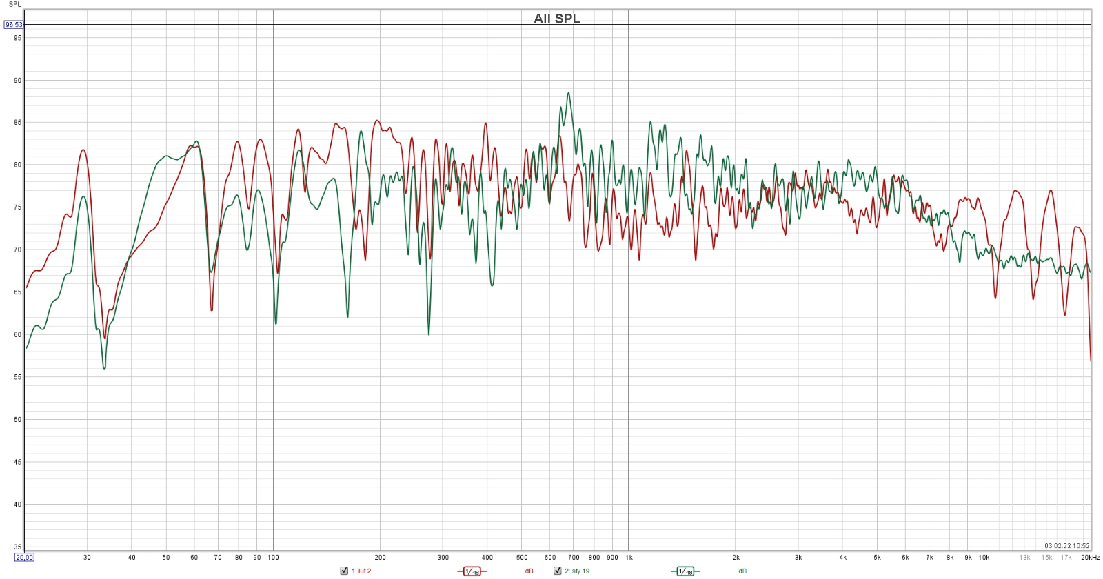

Chario syntar w dokladnie tym samym ustawieniu jak BMN
No i porownanie obu.
Porownianie obu
Moze sie myle, ale dla mnie podsumowanie wyglada tak:
Szpilka gra glosniej i wyrazniej na wysokich po strojeniu zwrotnicy to jest fakt.
Bardzo prawdopodobne ze szukam sobie problemow kierujac sie wykresami. Wysokich mam obecnie wystarczajaco duzo. Byc moze szpilka tak ma. Nie mialem mozliwosci sprawdzenia w moim salonie innych kolumn na szpilce, moze byloby inaczej a moze podobnie do moich. W koncu szpilka ma roznorodne wysokie tony choc sama w sobie jest delikatna.
Czy chcialbym miec cos innego niz szpilka? Nie wiem, byc moze ale ogolnie podoba mi sie to granie.
Wykres z Chario pokazuje moim zdaniem ze jest ok i ta adaptacja ktora zrobilem okazala sie pomocna.
Jesli ktos ma inne zdanie prosze o opinie. Czlowiek w koncu uczy sie cale zycie, a popelnianie bledow zdaza sie i mozna wyciagnac z tego wnioski.
Pozdrawiam Michal
Nie, slychac wiecej srednicy, a mniej wysokich tonow
Zmien wygladzenie na 1/6 albo nawet 1/2 to jeszcze lepiej rozpoznasz ten trend
Bardzo dziwny ten wielbłąd na wysokich tonach Chario może nawet pierwszy raz taki widzę , nic nie jest w nich popsute , prawidłowo zmierzone ?
Byly tak ustawiane na pale troche. W dokladnie tym samym miejscu co moje BMNy ale zabraklo standow, wiec staly na krzeslach i podkladkach. Nie bylo idealnie w pionie itp.
Ja zmieniałem u siebie tweeter zrobiłem pomiary, aby pokrywało się z pomiarami z oryginalnym tweeterem, po jakimś miesiącu odsłuchów doszedłem do wniosku, że na moje ucho za dużo jest góry, dałem większy rezystor 0,5 Ohm i jest super🙂 Czyli pomiar to nie wszystko, czasem trzeba pod siebie i swoje warunki odsłuchowe dostroić😉

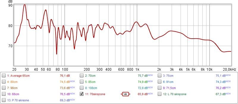

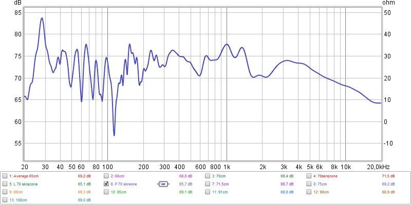

Panowie zacząłem dziś zabawę z Umikiem -1 z plikem kalibracyjnym i Rew.
Może głupie pytanie ale czy wyjściową wartością na wykresach ALL SPL jest poziom 75dB (ustawiam REW zgodnie z filmikiem z Youtuba, czyli różowy szum na poziom 75dB) i względem tego poziomu mówimy o górkach i dołkach w paśmie czy chodzi o róźnice pomiędzy poszczególnymi górami i dołkami względem siebie bez odnoszenia się do lini 75dB? Przesiedziałem dziś ze 3 godziny bawiąc się w pomiary z miejsca odsłuchu. Kolumny mam odsunięte od ściany na 70cm (mierząc od frontu kolumny).  Co myślicie o tym?
Kolumny to ARR Loudspeakers Deco 10 , rozstawione na 2m. Miejsce odsłuchu oddalone od kolumn na 5 m i inaczej się nie da. To normalny pokój mieszkalny.
Dodaje wykresy w kilkoma różnymi filtrami z Graph.
Zaloguj się, aby zobaczyć treść (możliwe logowanie za pomocą ) Edytowane przez sebgla
ART LOUDSPEAKERS DECO 10+LECTOR AUDIO (CDP707+ZOE+VM200+EDISON230)+ ROSE RS250+SAP RELAXA+PURIST AUDIO DESIGN + OYAIDE
75dB to średnia, ustawiłeś ok 👍
2 mody na basie dobrze by było skorygować DSP
Zmierz jeszcze oddzielnie L i R
Nie żebym był jakimś specjalistą, ale nie podoba mi się to co się dzieje w okolicy 1,7kHz i dalej.
Jutro dorzucę  kolumnę L i R osobno. Są duże różnice miedzy.
Co masz na myśli?

20 minut temu, sebgla napisał:
Co masz na myśli?
kolega ma na mysli ze na 1000 i 1400hz masz gorke, a potem leci na pysk o 8db wlasnie na 1700hz i dopiero na 2800hz wraca na wlasciwa sciezke 😉
Dziś po rozmowie z Tobą wiem już o wiele więcej niż wczoraj jak post pisałem 🙂

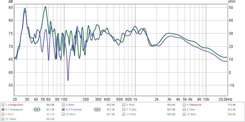

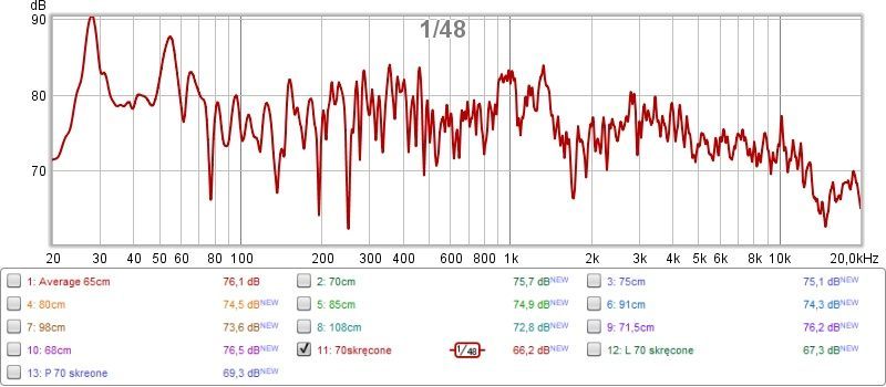

Dodaje pomiary do kolumny L, P, nałożone na siebie i jeszcze raz pomiar obu.  Czerwony wykres to pomiar obu na raz.
Jutro pojeżdzę jeszcze z fotelem do odsłuchu. Przesuwanie kolumn w przód o skoki 5-10cm do wysunięcia od ściany do 110cm nie poprawia, a wręcz pogłębia doły i górki. Przy 70cm jest najłagodniej.
Dźwięki odbite od ściany za kolumną nakładają się na dźwięk z kolumny, jak w przeciwfazie wyciszają daną częstotliwość.
Lewa pewnie stoi w rogu, prawa gra na otwartą przestrzeń?
Ja mam całkiem podobnie, korekta możliwa wyłącznie dzięki DSP (używam EQ z Rme Adi). (na mody tej częstotliwości nie pomoże żadna pianka/gąbka/panele/pułapki itp itd.
pewnie punkt podziału średnie/wysokie
A widzisz. Jest wręcz odwrotnie. Prawa stoi w rogu bardziej a lewa przy wykuszu w pokoju i ma bardziej otwartą przestrzeń. Tez byłem tym zaskoczony. Z drugiej strony prawa stoi 90cm od bocznej ściany i jakieś 1,3 od otworu drzwiowego. Może to ma wpływ.

20 minut temu, xajas napisał:
Miejsce siedzenia ma wiekszy wplyw na zmiany w przebiegu, niz miejsce ustawienia glosnikow
U mnie wrecz przeciwnie, wiekszy wplyw miala jazda kolumnami, udalo sie calkiem calkiem 😉

Masz tam szafki, skośna ścianę, pewnie akustyk by powiedział więcej.
Efekt z podbiciem basu jest jaki widać i słychać, co z tym zrobisz twój biznes

W sumie to marcin ma racje. Tez bym tak to zinterpretowal. Choc moje mikre doswiadczenie podpowiada ze nalezaloby obejzec pokoj i przemyslec jeszcze raz temat.

No to teraz jak sobie przypomnialem twoj salon to mi przyszlo do glowy to samo co w moim salonie.
Twoja lewa kolumna stojaca przy wykuszu jest przy scianie murowanej prawda? a z tego co pamietam masz dzialowki z plyt gk na stelazu? Czy wiec nie jest czasem tak ze choc prawa stoi blizej sciany (dzialowa gk) to mimo wszystko z akustycznego punktu widzenia dla nizszych czestotliwosci prawej sciany przawie nie ma.
Mam podobnie gdyz troche wygrodzilem duzy salon sciankami gk.
Rozwiazaniem moze by po prostu przesuniecie obu kolumn w prawa strone.
Ja tez z tego powodu przesuwalem obie kolumny w jedna strone i choc wizualnie nie ma juz symetrii to granie sie wyrownalo i to bylo widac na wykresach 😉

Dobrze pamiętasz. Tyle, że u mnie nie ma ścian murowanych w ogóle. Jest drewno, płyty OSB, wełna, płyty kg.  Stropy tak samo. Beton tylko jako wylewka na parterze.
Sprawdź jeszcze jutro czy nie pochrzaniłem oznaczeń L i P odwrotnie.

aha, tego nie wiedzialem 🤨. Mimo wszystko sprobuj pojezdzic obiema kolumnami w prawo i lewo. Moze cos to zmieni.
Jak masz możliwość podłączenia osobno tweetera i woofera, to chętnie bym zobaczył cha-ki każdego głośnika z osobna razem z fazami. Jak już pisałem, mało się znam, ale coś mi nie pasuje w okolicy podziału zwrotnicy. Odbicia i mody na basie to normalka i da się to leczyć różnymi sposobami, ale IMHO takie zafalowanie w okolicy 1.7kHz nie jest normalne.

Nie ma ta informacja większego znaczenia, chyba że chcesz zrobić indywidualne korekty L i R w DSP.
Pewnie nie będzie chciał zwrotnicy przerabiać 😁 ciężko będzie to sprzedać. Niektóre kolumny mają spaprane i co poradzi. Ja bym się na na się basie skupił, bo pewnie problem główny że dudni jak w studni 😉

Kolumny mam właściwe oznaczone zatem Lewa faktycznie pobija bas.
A co do dudnienia, to nie ma go w ogóle. Nie odczuwam żadnych braków w basie również. Kupiłem UMIKA bardziej z ciekawości aby zobaczyć co i jak u mnie a nie z powodu niezadowolenia z brzmienia.  Miałem kilka różnych kolumn w tym pokoju i dudnienie nigdy u mnie nie występowało.  No chyba, że wejdę z uchem w róg pokoju 🙂

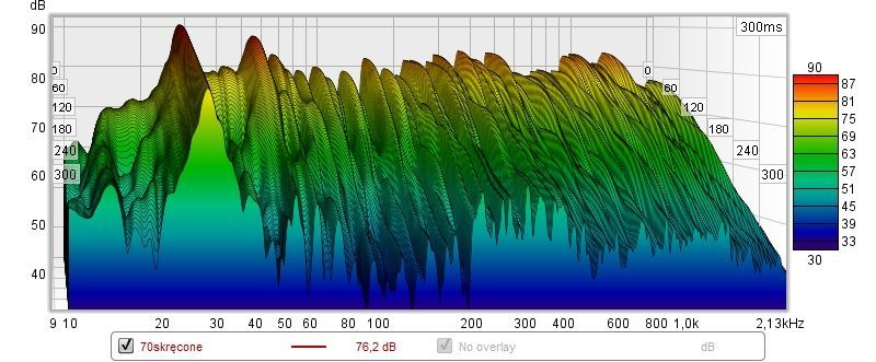

Pojeździłem jeszcze dziś z miejscem odsłuchu. Przybliżałem fotel w kierunku kolumn o skoki 25cm, tak że byłem nawet 2m przed kolumnami. Natomiast każdy ruch z aktualnego miejsca ( przeciwległa ściana i sofa przy niej) powodował zdecydowanie większe dziury w basie 30-40hz i potem około 60-80. Cały bas schodził zdecydowanie poniżej tonów średnich na wykresach. Zatem wychodzi na to, ze najbardziej stabilna jest sytuacja gdy mam głowę około 50-60 cm od tylnej ściany a kolumny 70cm - 80cm odsunięte od przedniej ściany.

Od biedy te mody na basie i późniejsze zafalowania zewnętrzny DSP ogarnie, oczywiście całkowicie problemu tak nie rozwiąże ale zawsze to coś 🙂

Nie mam możliwości i chęci używania DSP.  Muzyki słucham w 90 % z płyt CD. Pojeździłem z kolumnami , z siedziskiem odsłuchowym i nic lepszego nie wymyśliłem niż obecnie mam.  UMIK i REW tak jak pisałem potraktowałem jako zabawę i nowe doświadczenie. Np. dowiedziałem się, że kolumna stojąca w bardziej otwartej przestrzeni zdecydowanie bardziej bas podbija od tej w rogu.
Ta dla mnie zabawa,  też pokazuje, że jak ktoś się uprze to pomimo dobrze brzmiącego systemu, w danym pokoju, patrząc na same wykresy może naprawdę stworzyć/wyszukać  sobie problemy i skupiać się na nich dążąc do ideału.
Zatem cieszmy się z muzyki.
