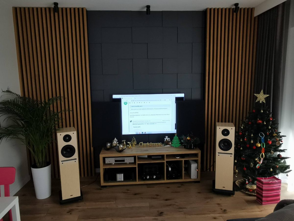

Pomiar dwoch zestawow glosnikowych w identycznym pomieszczeniu 26qm, optymalnie ustawionych
1. DUZY zestaw z niskotonowym 18“ (cali nie centymetrow!)
2. MALY zestaw z nikotonowymi 2x6,5“
Popatrz ktory zestaw ma wieksze problemy z zapewnieniem bardziej zrownowazonego pasma basu, DUZY czy MALY?
W ktorym zakresie powstaja te problemy (peaki i dipy!!!)
Czy sa to zakresy osiagalne tylko przez DUZE zestawy?
Optymalnie ustawionych piszesz a zdjęcie pokazuje że duży i mały zestaw stał w takiej samej odległości od ściany tylnej ? Jak dla mnie ten mniejszy zestaw nie wygląda aby był optymalnie ustawiony. Wrzucę wykres który ładnie pokazuje dziury w paśmie w zależności do odległości od tylnej ściany.
G prawda, pokazuje porownanie jak wyglada DUZY i MALY glosnik, a nie gdzie staly przy pomiarze.

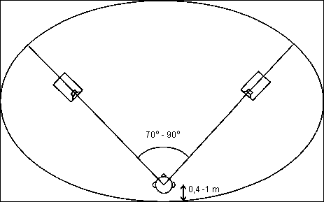

BTW. Normy zalecaja 60°, bo tak sa nagrania „masterowane“
To samo ze skreceniem glosnikow. Pisza ze skierowanie na sluchacza podwyzsza intensywnosc wysokich tonow, ktora mozna zredukowac przez odkrecenie i rownolegle ustawienie. A w nastepnym zdaniu pisza ze takie ustawienie zwieksza rozmycie sygnalu i sumaryczna energie, jest sprzeczne z tym, co sie chcialo osiagnac .
Dlaczego skrecac na zewnatrz a nie do srodka?
Jest tam wiecej takich „podejrzanych“ wypowiedzi
Ale tak to juz jest, nie ma 100% reguly, pozostaje mikrofon i obserwacja/analiza wynikow pomiaru w roznych miejscach

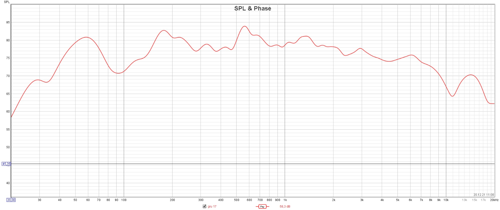

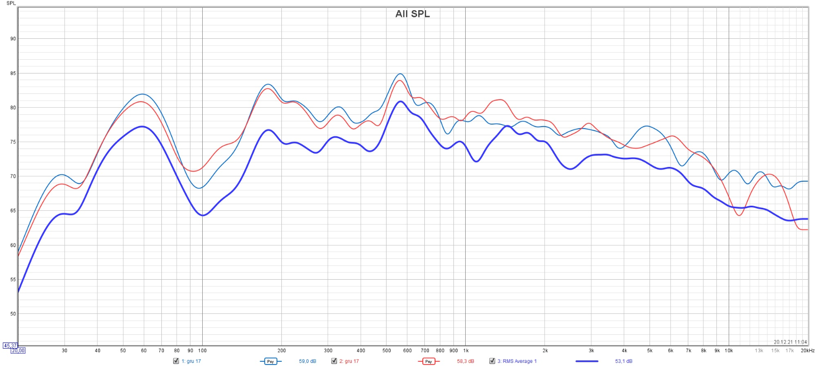

wrzucam pomiary
pianki apama na froncie zasłona  na 2 odbicie kolumny 75cm od sciany tylnej i 90 od bocznej
 bez pianki apama zasłona  na 2 odbicie kolumny 80cm od sciany tylnej i 95 od bocznej.mdat

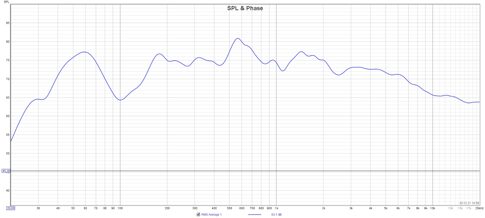

RMS Average pianki apama zasłona na 2 odbicie kolumny 70cm od sciany tylnej i 85 od bocznej.mdat
no i wszystko razem
Jak widac problem mam na pogranicy sredniego i wyzszego basu  oraz lekka gorka na srednicy (okolice 550hz). Zle sie nie slucha nawet jest dobrze, tyle ze nie uslysze ile trace przez dziure na niskich.
Cos sie tam niweluje przez podbicie na 60 i 180hz ale jest to irytujące ze nie bardzo moge z tym cos zrobic. Jakkolwiek pojezdze klumnami i sofa zawsze jest ta cholerna dziura, raz wieksza raz mniejsza. Chyba ze demonizuje 🙂
Mam nadzieje ze wykres daje sie wam odczytac prawidłowo, chyba nie jest za bardzo splaszczony

ustaw kolumny jak napisałem wyżej i wtedy posłuchaj/pomierz.
