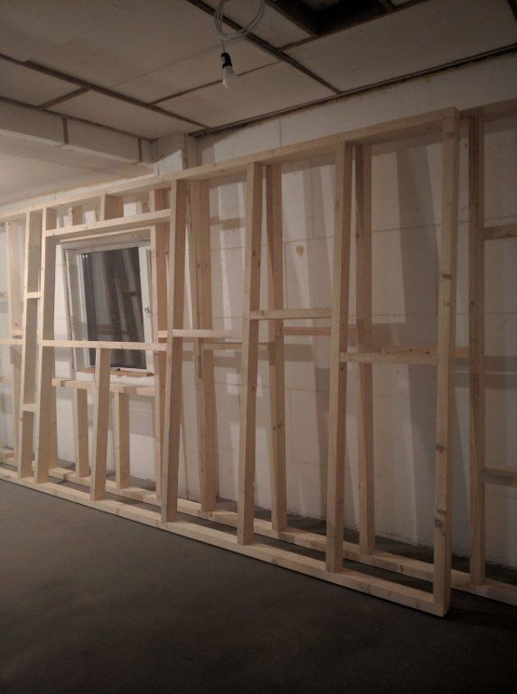

Rozumiem ze to wyjaśnia izolację? Możesz jakoś określić, ile uzyskałeś? W stosunku do otwartych drzwi?
to nie drzwi sa problemem tylko niskie tony.
Hałas bardzo łatwo zatrzymasz
Izolacja miał na celu pochłonąć niskie czestotliwości  które wytwarza fala akustyczna w pokoju.
Jako , że z robiłem z dwóch budynek jeden to przed izolacją tzw basy wzbudzały ściany po za kinem i poprzez drgania przechodziły dalej do drugiego budynku powodując dyskomfort domowników. W wyniku czego ściany obok kina pod wpływem fali akustycznej po przyłożeniu ręki do niej wzbudzały  się tak , że czuć było jak się rusza.
Po adaptacji po przyłożeniu ręki do ściany ów ścina tylko delikatnie "mruczała".
Sciany pochłoneły cała fale akustyczną i bas nie dudni w innych pomieszczeniach
