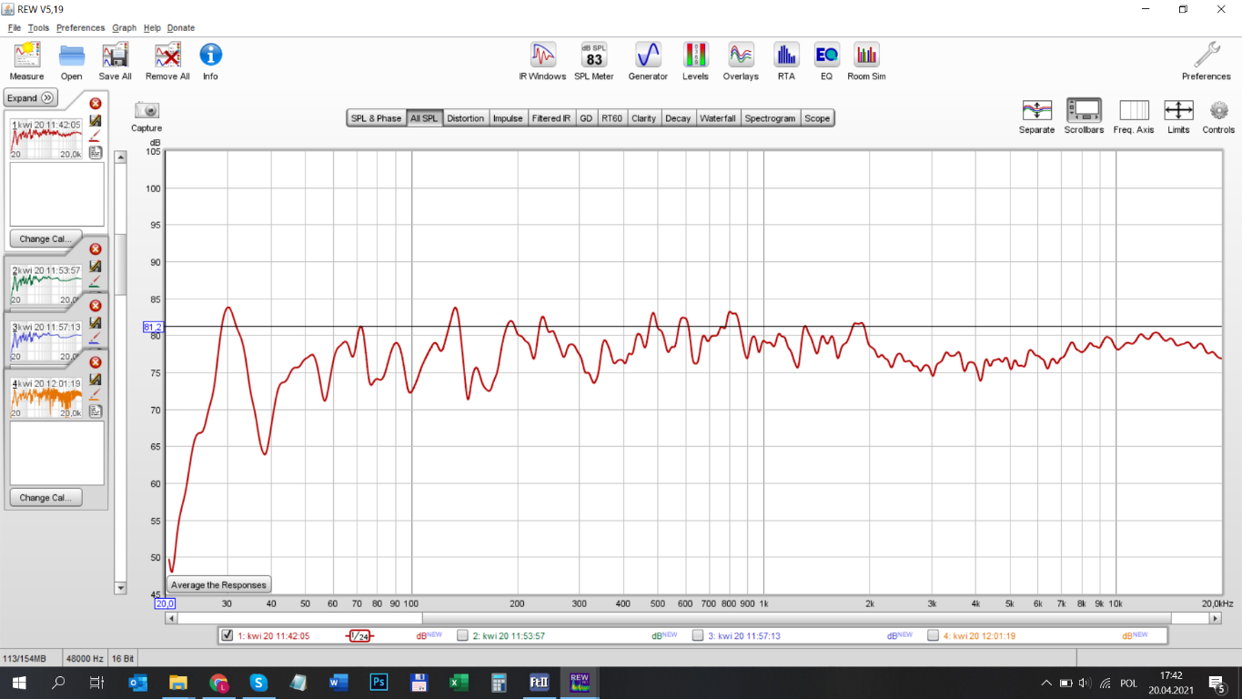

Przeciez widac ze Variable (patrz czerwona skrzynka w legendzie z napisem [Var]
Zaloguj się, aby zobaczyć treść (możliwe logowanie za pomocą ) Idz po prawej u gory na Controls wybierz pomiar, stopien wygladzania i apply
Teraz powinno być ok... 1/24

Zastanawiam się, czy da się skorygować ten dołek w okolicy 38-39Hz... Pułapka basowa?
Jak byś ogarnoł temat średniowysokotonowy do tego jak lubisz to na resztę byś tak nie zwracał uwagi ,  , ogólnie wygląda to dobrze (??)
Nie.
Zastanow sie, czy twoje Harpie sa w ogole w stanie w tym zakresie cos rozsadnie odtworzyc?
Nie kieruj sie tym peakiem po lewej (30Hz). To mod pomieszczenia, „to kazdy glupi potrafi“
Musisz odroznic „dziury“ bedace wynikiem modow (te mozna wyeliminowac pulapkami albo DBA) od dziur bedacych wynikiem spadku/ograniczonego pasma przenoszenia zestawu.
Porownaj ten pomiar w pomieszczeniu z przebiegiem pomiaru zestawu w warunkach bezechowych

A teraz jeszcze raz pomiar w miejscu odsluchu i potem porownaj go z przebiegami pasma w miejscu odsluchu (tzw. ready-state room curve rargets) zalecanymi przez koryfeuszy na tym polu i rozne organizacje (patrz legenda)
Ja oczywiscie naleze do tych koryfeuszy (moj przebieg to ostatni na dole Target_5
Jak mi przyslesz przez PN twoj email, to ci moge podeslac te przebiegi jako plik mdat (REW). Wtedy mozesz je zaladowac do REW i porownac z twoim pomiarem

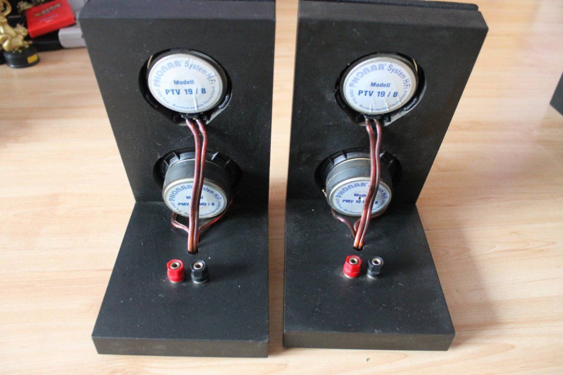

A nie myślałeś o zrobieniu niewielkich skrzynek ( o szerokości frontu kolumny i wysokości około 12 cm ) , zamontowaniu w nich takich samych tweeterów i zwrotnicy ( po jednym kondensatorze )  i postawieniu ich na kolumnach ? Wysokie tony będą przetwarzane przez dwa głośniki na każdy kanał ale takie same głośniki - więc unikniesz problemów z ewentualną niezgodnością fazową itp. takie rozwiązania stosują producenci zestawów głośnikowych - np Dynaudio w modelu Evidence .
Zyskasz 2-3dB na wysokich tonach a to już bardzo wyraźnie słychać . Tanio nie będzie ale z drugiej strony nie ingerujesz w kolumny . Potrafisz mierzyć więc łatwo sprawdzisz czy nie powstały jakieś problemy wynikające ze zmiany wielkości ścianki frontowej czy ustawienia tweeterów względem krawędzi ścianek .

7 godzin temu, arturp napisał:
Między średnicą a górą jest około 5dB różnicy ( w pomiarze z 0,5 m ) a w pomiarach z mikrofonem oddalonym nawet około 8 dB . Tego nie zniweluje wymiana kondensatorów czy kabli .
Fajny pomysł... Zwrotnicy dublować bym nie chciał, ale rozumiem, że wystarczy, jeżeli "wyjdę" z tych samych przewodów z obecnej zwrotnicy od razu na dwa tweetery (swego rodzaju "rozgałęźnik" na kablu), zamiast jednego? Mówiąc inaczej, gdyby udało się zamontować nawet i w obecnej kolumnie dodatkowy tweeter, to "elektrycznie" zyskamy więcej dB w zakresie wysokotonowym?
Przepraszam ze kolejny raz psuje zabawę, ale to nie jest dobry pomysł. Takie połącznie (równolegle bez dublowania zwrotnicy) oczywiście nie będzie poprawne i całość się rozjedzie.
Dwa wysokotonowe przetwarzające ten sam zakres częstotliwości to również proszenie się o kłopoty.
Wnioski i rady wysuwane są na podstawie byle jakich pomiarów, pierwszego z miejsca odsłuchowego z nieskręconymi do słuchacza (mikrofonu) i drugiego z odległości 0,5m w osi tweetera. Masz w tej kolumnie głośnik szerokopasmowy który współdziała z głośnikiem wysokotonowym w pewnym określonym zakresie częstotliwości, zrób pomiar z większej niz 0,5m odległości z mikrofonem na wysokości uszu słuchacza i później ewentualnie wyciągaj wnioski.
Ale wracając do początku, poprawianie producenta na podstawie amatorskich pomiarów to raczej nie jest dobry pomysł.
Nie . Musi być oddzielny kondensator dla drugiego tweetera - tej samej wartości co jest w torze obecnie istniejącego wysokotonowca . Jeśli podłączysz dwa tweetery pod istniejącą zwrotnicę ( pod ten pojedynczy kondensator ) to zmienisz charakterystykę przenoszenia bo połączenie dwóch tweeterów to dwukrotne zmniejszenie rezystancji ( np z 6 omów spadnie do 3 omów ) - a to już wymaga zmiany wartości kondensatora .
Tak . Ale nie warto montować w tej samej kolumnie . Zbuduj skrzynki z MDF-u a nawet wystarczy tylko frontowa ścianka i podstawa bo i tak komory na głośnik wysokotonowy nie trzeba budować . Taka skrzynka czy ścianka z drugim tweeterm jest też o tyle fajna i praktyczna ,że możesz nią nieco obracać w poziomie i pochylać w pionie - dzięki czemu możesz skierować jego promieniowanie na miejsce odsłuchu albo nieco na boki , albo tak aby się przecinały 1 metr przed słuchaczem itd - to wpłynie na kreowanie przestrzeni , lokalizację itp.
Budujesz skrzynkę/ściankę  , montujesz wysokotonowce i podłączasz do każdego takie same kondensatory jakie są obecnie w zwrotnicy wysokotonowców , lutujesz kable ( np srebrzona plecionka miedziana ) i podłączasz końce kabli bezpośrednio do zacisków głośnikowych . Mierzysz co wyszło ale jednak polecam z 1 metra bo z odległości 0,5 metra  mikrofon ,,widzi " relatywnie więcej wysokich tonów niż średnich i niskich . Proste i bezinwazyjne .
Nie musisz nawet frezować otworów aby wpuścić fronty wysokotonowców . Możesz głośniki przykręcić na obudowę      ( tylko otwór na magnes oczywiście musisz wyciąć ) a front okleić czarnym filcem gr 3 mm - zminimalizujesz w ten sposób odbicia od frontu i skutki załamania fali na krawędziach - charakterystyka wysokich tonów powinna się wygładzić/wyrównać .
Załączam przykład takiego rozwiązania - nawet ze średniotonowcem .
Mówisz, że wystarczy dać jedynie kondy takie same? A co z cewką i rezystorem równolegle?
Tak , kondy dla wysokotonówek oczywiście . Reszta nie obsługuje toru wysokotonowego . Ale kiedy patrzę na tą zwrotnicę to mam wrażenie ,że tam w torze głośnika wysokotonowego jest więcej elementów niż tylko jeden kondensator ... jesteś pewny ,że to faktycznie tylko jeden kond i nic więcej ?
