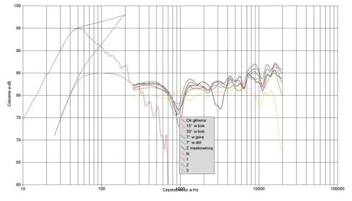

Poníewaz udalo mi sie dokonczyc polaczenia, na szybko podlaczylem mikrofon i wystartowalem REW, by zaspokoic ciekawosc, jak te tandetne, zastepcze przetworniki beda sie zachowywac w tych odgrodach.
Tak wyglada wynik -> pomiary na osi przetwornikow w odstepie mikrofonu 10cm od przetwornika.
O dziwo woofery (Mivoc) sa w swoim przewidzianym zakresie (60-200Hz) calkiem znosne, a Midwoofer (Beyma 200-2.500Hz) i Tweeter (Monacor >2.500Hz) troche "niespokojne".
No to od ktorych zaczac? Ktore wymienic jako pierwsze? Brzuch mowi -> Tweetery, glowa mowi -> Midwoofery
Ciekawe, skad ten dip przy 600Hz
Prawidłowe pomierzenie takich odgrod, to jest już dość pogmatwana sprawa. Z 10 cm, to ja nie wiem co Ty tam chcesz zmierzyć. Do tego REW i mikrofon USB bez pomiaru dwukanałowego. Dobrze, że kolumny maja zamontowane symetrycznie glosniki, to wystarczy to zmierzyć od 0 do 180 stopni w krokach co 10 stopni. Dalej oczywiście korekcja dyfrakcji i przy tej wielkości paczek i szerokości frontu, to przydałoby się mierzyć z jakiś 2 metrów od fontu na osi każdego głośnika. Generalnie operacja niewykonalna w takim pomieszczeniu jeśli miałoby być to zrobione zgodnie ze sztuką.
OK, przy pierwszych zestawach glosnikowych robilem takie pomiary, wyznaczylem charakterystyke promieniowania, specjalnym programem wygenerowale Polar Plots,…
Zaloguj się, aby zobaczyć treść (możliwe logowanie za pomocą ) IMG_7840.thumb.jpg.b55b1dc934cafd4509a4d19d128a6abb.jpg
I so what?
Wiedzialem jak ta charakterystyka wyglada, ale czy moglem ja zmienic? Nie, bo wynikala z uzytego falowodu, ktory od poczatku byl tak koncypowany, ze pasowal do uzytego Midwofera.
Czyli te pomiary zaspokoily moja ciekawosc, ale de facto byly bezuzyteczne.
Czyli pierwsze ciekawe pytanie brzmi: nawet gdybym wykonal te proponowane pomiary co 10°, jak je wykorzystac i jak/co moge zmienic w tym konkretnym przypadku BESTA2?

Jeśli wykonujesz pomiary bliskie, a głośnik nie jest zamontowany w nieskończonej odgrodzie, to bez korekcji dyfrakcji takich pomiarów, są one bezwartościowe. Na pomiar taki pomiar bliski, musisz nałożyć korygującą krzywa. Bedzie ona inna dla dipola, obudowy zamkniętej, oraz oczywiście zależna od kształtu symulowanej obudowy/dipola.
Taki pomiar bliski może mieć wartość pomiaru rezonansów, czy zniekształceń, ale nie daje realnego obrazu o charakterystyce przenoszenia głośnika danej zabudowie.

"Jeśli wykonujesz pomiary bliskie, a głośnik nie jest zamontowany w nieskończonej odgrodzie, to bez korekcji dyfrakcji takich pomiarów, są one bezwartościowe. Na pomiar taki pomiar bliski, musisz nałożyć korygującą krzywa. Bedzie ona inna dla dipola, obudowy zamkniętej, oraz oczywiście zależna od kształtu symulowanej obudowy/dipola."
Skad biore ta "korygujaca krzywa" dla mojej BESTY?

Dla ktorych z powyzszych krokow koniecznie potrzebuje pomiary na zewnatrz i dlaczego?
przede wszytkim jesli nie możesz wynieść na zewnątrz ustaw kolumne na środku pokoju
pomiary rob z rożnych odległości i sprawdzaj jak zmienia się charakterystyka
zrób przynajmniej pomiar z przodu i z tyłu z ok 1-do 1,5m
zobaczysz wtedy gdzie następuje wzmocnienie charakterystyki powodujące pik dipolowy
dołek na 800hz jest dlatego ,że głośnik średniotonowy jest umieszczony symetrycznie i fala z tylnej strony osłabia falę z przodu
u Ciebie to może być przyczyna ,że masz dół na 600hz
zauważ ,że pod kątem kiedy droga fali do mikrofonu zmienia się dołek niknie
pomiary pod kątem pozwalają ocenić przyczynę dołka i ewentualnie należałoby umieścić średniak niesymetrycznie , lub wytłumić od tyłu średniak robiąc cardioid

Sprawdzilem ten Dip przy 600Hz. Mialem ten przetwornik juz wczesniej w innych projektach / innych zestawach (OZ i BR) i tam tez wystepowal, wiec to raczej przypadlosc tego przetwornika. Wystepuje tez na pomiarach pubikowanych przez producenta
przy pomiarach z dalszej odleglosci przy takim umieszczeniu średniaka dolek i tak wystąpi musisz to sprawdzic

10 godzin temu, xajas napisał:
Nie rozumiem wypowiedzi:
"Po 1 użyłeś mikrofonu USB, po 2 mikrofon nie jest w osi głośnika, po 3 glosnik jest odchylony od punktu obrotu,.."
- jaka role w tym wypadku odgrwa typ mikrofonu (USB)
- mikrofon byl w osi glosnika
Mikrofony USB cierpią na pływającą latencje, oraz nie umożliwiają pomiaru dwukanałowego, o czym napisałem wyżej.
- nie wierze by minimalne pochylenie falowodu w pionie (dokladnie 5°) mialo dominujacy wplyw na przeklamanie pomiarow przy obrocie w plaszczyznie pomiaru
Nie był i widać to na zdjęciu, ale masz racje, że 5 stopni to nie jest duża zmiana. Jednak dla poprawnych pomiarów offaxis trzeba trzymać się sztywno najważniejszych kwestii. Os obrotu musi być dokładnie dobrana, mikrofon musi być dokładnie na osi głośnika.  Do tego glosniki tubowe, maja znaczna odległość miedzy punktem obrotu, a centrum akustycznym i przy obracaniu głośnika, te zależności będą miały duże różnice czasowe. Dlatego tak istotne jest precyzyjne ustawienie glosnikow w trakcie pomiaru.
Takie programy symulacyjne jak VituixCAD, SoundEasy, LspCAD i tym podobne, maja moduły symulacji dyfrakcji. Podajesz w programie wymiary Twojej obudowy, miejsce osadzenia głośnika na froncie, czy rodzaj zabudowy ( dipol, obudowa zamknięta, czy nieskończona odgroda ). Do takiej symulacji możesz również dodać odbicie od podłogi, czy wręcz emulować odpowiedz głośnika w odpowiedniku Twojego pomieszczenia, zbudowanego na zasadzie symulacji FEM ( SoundEasy umożliwia tak zaawansowane symulacje ). Dlatego robiąc pomiar bliski musisz go skorygować, bo bez tej korekcji każdy pomiar będzie niejako odpowiednikiem głośnika umieszczonego w nieskończonej odgrodzie. Jeśli mierzysz dipol, to musi być uwzględnione jego zwarcie aby mieć realną odpowiedz tego głośnika. Jeśli to będzie sub w obudowie zamkniętej o ściance frontowej np 50x50cm, to taka obudowę trzeba zasymulować i odjąć jej wpływ od pomiaru bliskiego. Dopiero taki pomiar można złożyć z odpowiedzią far field, najlepiej jeśli będą to pomiary offaxis.
8 godzin temu, xajas napisał:
Ktory to symulator?
Najlepszy i zupełnie za darmo jest VituixCAD.
Najpierw na szybko dzieki za obszerne odpowiedzi. Bardziej obszerna odpowiedz z mojej strony nastapi, ale najpierw musze to „przerobic“
Mala zmiana koncepcji 🙂
w miedzyczasie udalo mi sie przesluchac kilka roznych setupow/kombinacji z roznymi czestotliwosciami podzialu (60/80Hz + 200/300/400Hz) i roznymi opoznieniami. Oczywiscie wszystko bez doglebnego, intensywnego optymalizowania. Chodzilo o sprawdzenie, czy ta koncepcja z 8" Midwooferem i kopulka jako Tweeter jest jako tymczasowe rozwiazanie do zakceptowania.
Wynik jest jednoznaczny -> nie jest.
Powodem jest (w porownaniu z poprzednia stara BESTA) brak "dynamiki". Wszystko brzmi przyjemnie, rozciaglosc zakresu wysokich tonow jest wyzsza, ale calosc jest lekko "usypiajaca", bez emocji. Jesli sie slyszalo "punch", potege brzmienia 12" Midwoofera, to chyba juz nie ma powrotu 🙂  To jak porownanie ciezkiego SUV z rasowym, sportowym autem, ktore reaguje na kazde najmniejsze dotkniecie gazu i nie zna granic!
