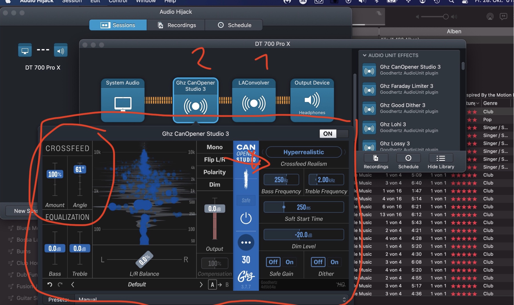

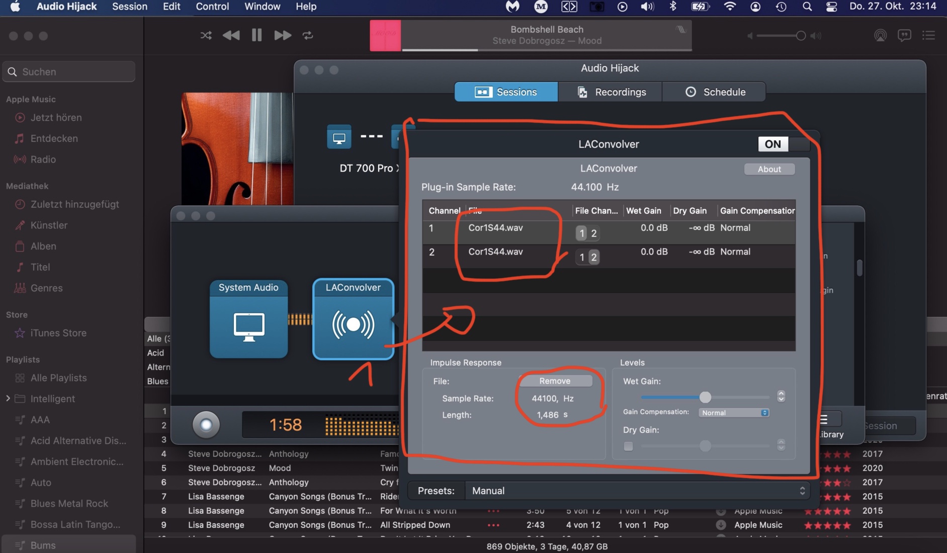

Poniewaz calosc leci pod MacOS, musialem siegnac do programu HiJack, ktory leci w tle (podobnie jak EqualizerAPO) i koryguje wszystkie zrodla audio.
W tym HiJacku tworze sobie Setup pasowny do moich Sluchawek HD 700 ProX uwzgledniajacy dwa moduly/korekcje
1) LAConvolver odpowiedzialny za filtry EQ linearyzujace sluchawki i uszy (jak stworzyc takie filtry opisywalem w innym watku)
2) Wtyczka Audio Unit CanOpener odpowiedzialna za „przestrzennosc“ reprezentacji
Tutaj czesc 1) z filtrami EQ (pliki WAV)
Tutaj czesc 2) z wtyczka AUnodpowiedzialna za panorame stereo

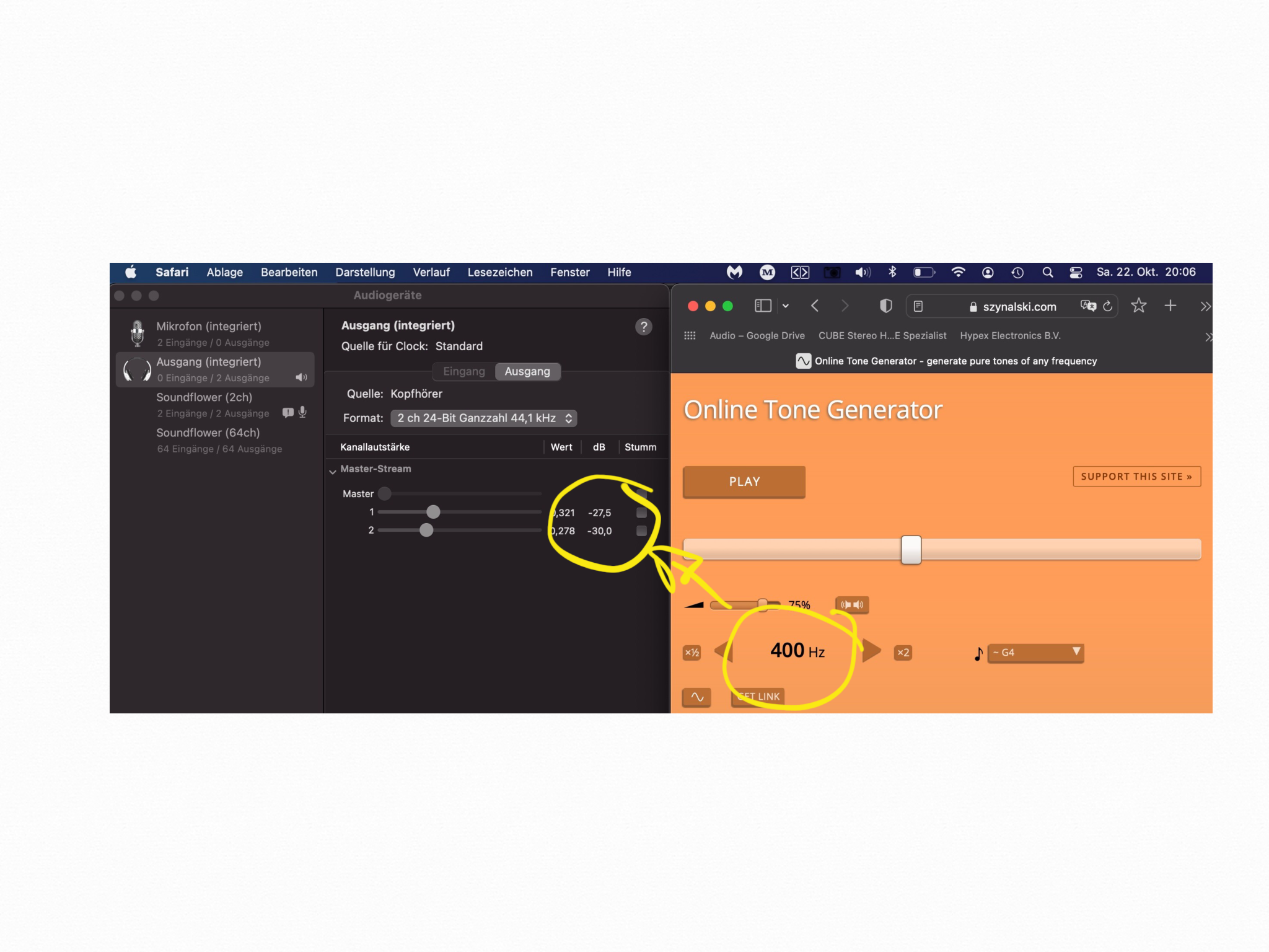

Metoda jest stosunkowo prosta.
Odtwarzam po kolei serie sygnalow wzorcowych z czestotliwosciami co 1/3 oktawy. Do tego uzywam dwa rozne typy:
- sinus
- pink noise ograniczone w zakresie czestotliwosci z czestotliwoscia srodkowa podobna jak te powyzsze sinusy
Mam cala serie plikow testowych zawierajacych te sinusy i pink noise
Ale zdaje sobie sprawe, ze nie kazdy ma takie pliki, wiec wtedy mozna sie posluzyc jednym z wielu dostepnych w sieci generatorow takich sygnalow.
Zacznijmy od sinusa.na stronie www.szynalski.com znajdziesz taki generator.
Do dziela. Oczywiscie wsszystko przez sluchawki
1. Otwierasz systemowy mikser kanalow gdzie mozna indywidualnie regulowac glosnosc lewego i prawego kanalu (ponizej po lewej -> na Mac / MacOS)
2. Otwierasz strone z generatorem sinusa (ponizej po prawej)
3. Odtwarzasz wszystkie czestotliwosci wzorcowe po kolei (na dole w przykladzie 400Hz) i sluchasz czy slyszysz je dokladnie po srodku (de facto "na nosie").
Jesli ktoras z nich ucieka na lewa albo prawa strone (de facto w strone lewego albo prawego oka), to probujesz skompensowac to za pomoca suwaka glosnosci poszczegolnych kanalow. Po przesunieciu sygnalu do srodka, odczytujesz z porownania suwakow, o ile musiales podglosnic jeden kanal.
W przykladzie powyzej lewy kanal musial byc podglosniony o 2,5dB. Zapisz ta wartosc do   zalaczonego ponizej pliku Excel w tych zoltych polach

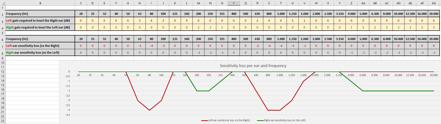

Jesli wklepiesz wyniki porownania do tej listy, dostaniesz kompletny wykres "charakterystyki" twoich uszow.
Uwaga.
Te pomiary i ten wykres nie pokazuja spadku czulosci twoich uszow. Te pomiary pokazuja ROZNICE w ich spadkach, czyli asymetrie uszu, bo to jest to, co chcemy korygowac.

Jeden drobiazg zapomnialem. W powyzszych arkuszu Excel swiadomie wklepalem przykladowe dane, by zobrazowac naprzemienny asymetryczny spadek czulosci uszu dla roznych czestotliwosci  widoczny na grafie. Najpierw zastap wszytko zerami
