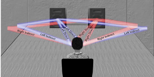

Towarzystwo totalnie nie kapuje sensu Crossfeedu. To zadna parodia
Inzynier dzwieku zdefiniowal koncowy rozklad sceny w oparciu o odsluch przez glosniki, czyli z uwzglednieniem przesluchu miedzy lewym i prawym uchem bedacym normalnym efektem przy odsluchu przez glosniki. A ty potem sluchasz tego nagrania przez sluchawki. I co slyszysz? Ekstremalna, nienaturalna separacje kanalow L/R, bo brak „przesluchu“ miedzy sluchawkami/uszami, ktory bys mial, gdybys sluchal tego nagrania przez glosniki. A tylko wtedy slyszal bys to samo co realizator dzwieku, ktory tez sluchal przez glosniki.
To sluchawki buduja ten sztuczny mur i „ingeruja sztucznie w ten obraz“
To jest parodia i dyskomfort sfuchowy.
I wlasnie ten negatywny efekt eliminuje crossfeed symulujac brzmienie glosnikow na sluchawkach
25 minut temu, negatyw napisał:
Crossfeed (…) uważam za parodię i dla mnie odpalenie tych wspomnianych efektów powoduje dyskomfort odsłuchowy.
Wklejam rysunki ze strony forum ASR, dla wyjaśnienia problemu. Ale nie twierdzę, że każdemu musi się efekt zastosowania crossfeed podobać.

Zwracasz uwagę na  "korzyści", a nie dostrzegasz negatywów - odsłuchu z kolumn.
Czas dotarcie do ucha lewego i prawego pozwala stwierdzić kierunek dźwięku. Słuchawki w tym zadaniu są lepsze - rozpatrując stereo - gdyż NIE MA potrzeby analizować opóźnień. Wszystko dla danego ucha tam trafia wprost.
W naturze mamy jeszcze dźwięki np. z tyłu i takie efekty bardzo trudno wytworzyć w słuchawkach (właściwie brak), ale i z kolumn nie jest łatwiej. W szczególnych warunkach można, ale tylko w szczególnych (uwzględniając, tu potrzebny, wpływ pomieszczenia).
Do tego zapominasz, że głowa tworzy "cień akustyczny", jeśli fala z np. lewej kolumny ma dotrzeć do prawego ucha. To zaburza czystość przebiegu częstotliwościowego. W słuchawkach tego problemu nie ma.
Ten efekt na wzmacniaczy (3 gałki), to dodanie trzeciego źródła i rozsunięcie dwóch pozostałych, aby jakkolwiek obraz muzyczny uczynić przejrzystym. To nie jest poprawianie, bo odejście od oryginalnej ścieżki jest tak dalekie, że można to traktować jak remix nagrania. A potrzebny byłby nowy "mastering" - delikatna korekta w obszarze niedoskonałości.
Żaden problem słuchania dwuusznego każdej kolumny nie zostaje tu rozwiązany. A niechcący pogrzebane zostają powyższe "przewagi" odsłuchu słuchawkowego. Mało, że tak to widzę - tak to słychać.

Wspominany cien akustyczny glowy czyli HRTF jest jednym z zasadniczych efektow akustycznych, pomagajacych nam poprawnie zlokalizowac zrodla w plaszczyznie poziomej (a brakuje w sluchawkach)
Nic nie pokapowales. To ustrojstwo nie jest po to, by rozwiazywac „problem słuchania dwuusznego każdej kolumny“, to ustrojstwo jest po to by rozwiazac „problem słuchania dwuusznego każdch sluchawek“
I nie ma tam zadnego trzeciego zrodla „aby jakkolwiek obraz muzyczny uczynić przejrzystym“

Trzecim jest to, co jest dodawane, żeby z pozycji bocznych było więcej i gęściej w środku.
Czyli tak samo jak w glosnikach. Lewy glosnik "dodaje" do prawego ucha a prawy glosnik "dodaje" do lewego ucha. Na tej zasadzie przy glosnikach tez mamy trzy zrodla.

Z drugiej strony szerokie promieniowanie z kolumn poprawia przestrzenność, dlatego czasem wysokotonowy dodają na tylnej ściance.
Dla niektorych takie sztuczne rozszerzenie to poprawa 🙂
Ja tez to czasami robie. Mam taki dodatkowy wlanczany na zyczenie tylny dopalacz
