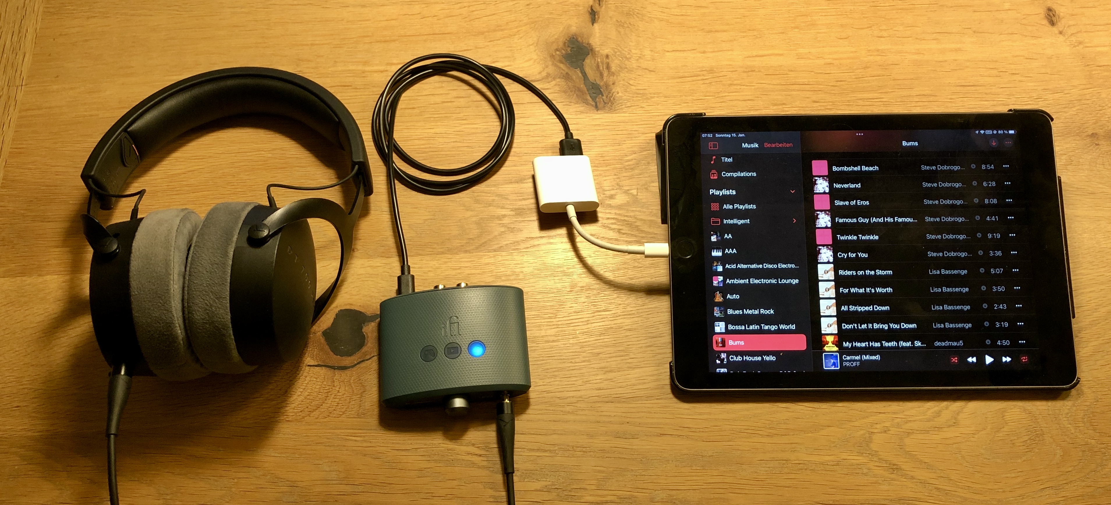

Setup no.2
Troche wygodniejsza opcja jest uzycie tabletu zamiast smartfona.
Ja uzywam iPada, ale zasada dzialania jest identyczna jak powyzej.
Kto nie musi liczyc kazdego grosza moze kupic troche lepsze sluchawki, np dolozyc 100€ i kupic Beyerdynamic:
- sluchawki zamkniete DT 700 ProX
- sluchawki otwarte DT 900 ProX
Sluchawki polotwarte sa w tej klasie niedostepne
Ja wybralem DT 700 ProX
Czyli laczny koszt to 350€

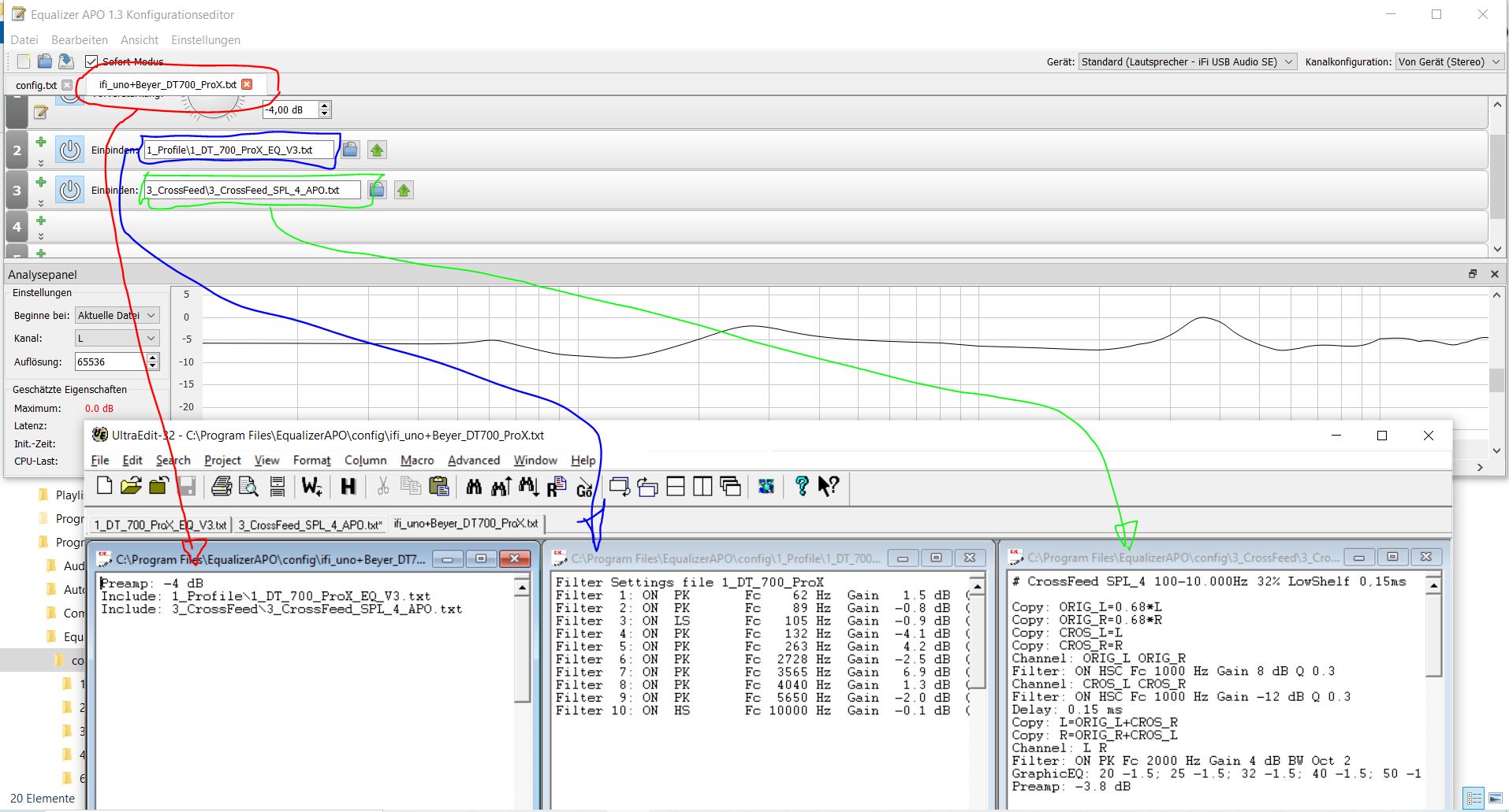

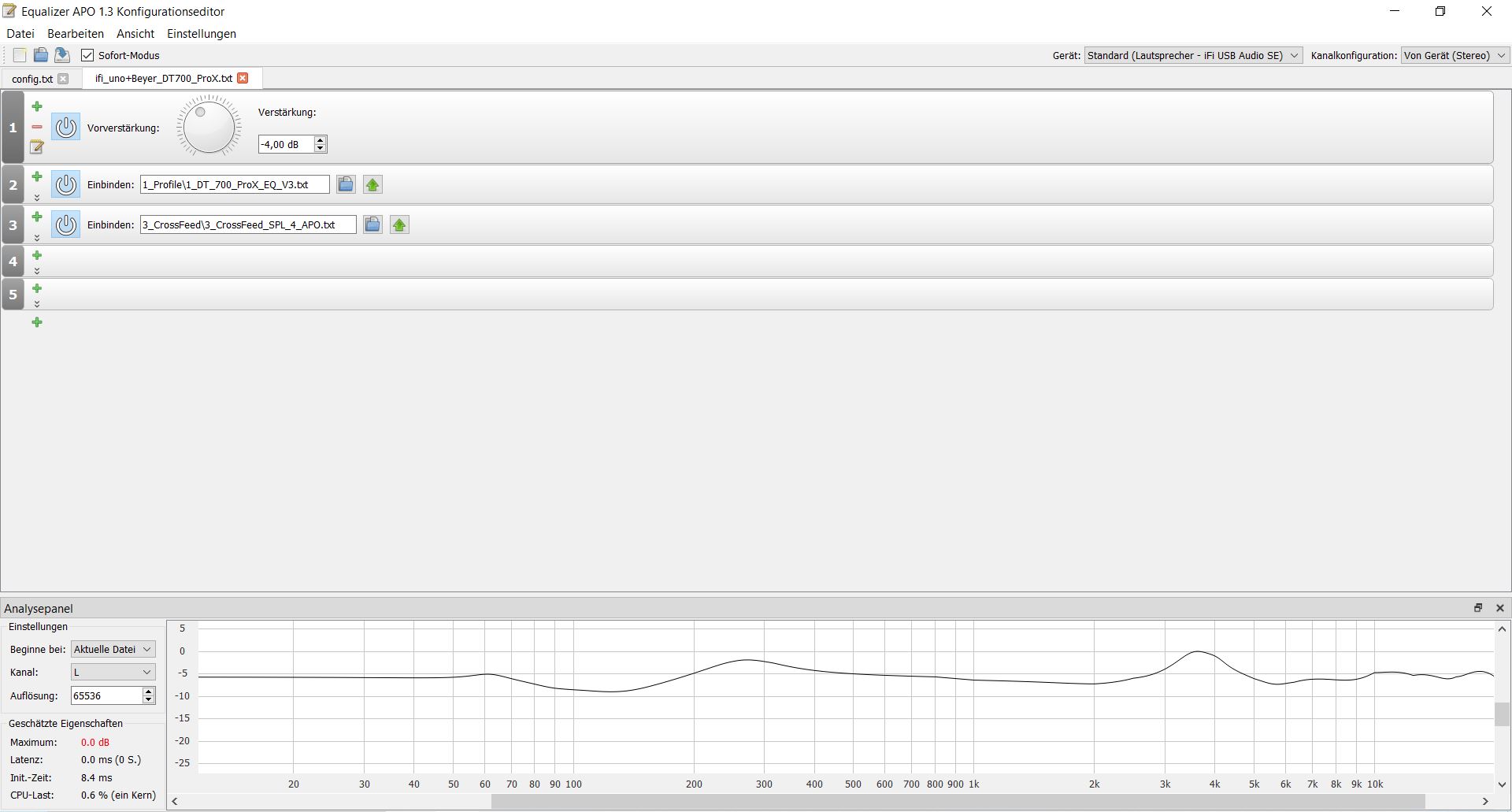

Aby zaimplementowac taka korekcje potrzebne sa nastepujace kroki
1. Zainstaluj Program EqalizerAPO
2. Sciagnij z sieci profil korekcyjny twoich sluchawek
3. Sciagnij z mojej strony gotowy skrypt z funkcja Crossfeed
4. Otworz 3 tekstowe pliki konfiguracyjne widoczne na ponizszym zalaczniku:
- pierwszy to lista uzytych korekci
- drugi to profil sluchawek
- trzeci to skrypt Crossfeed
Gotowe!!!

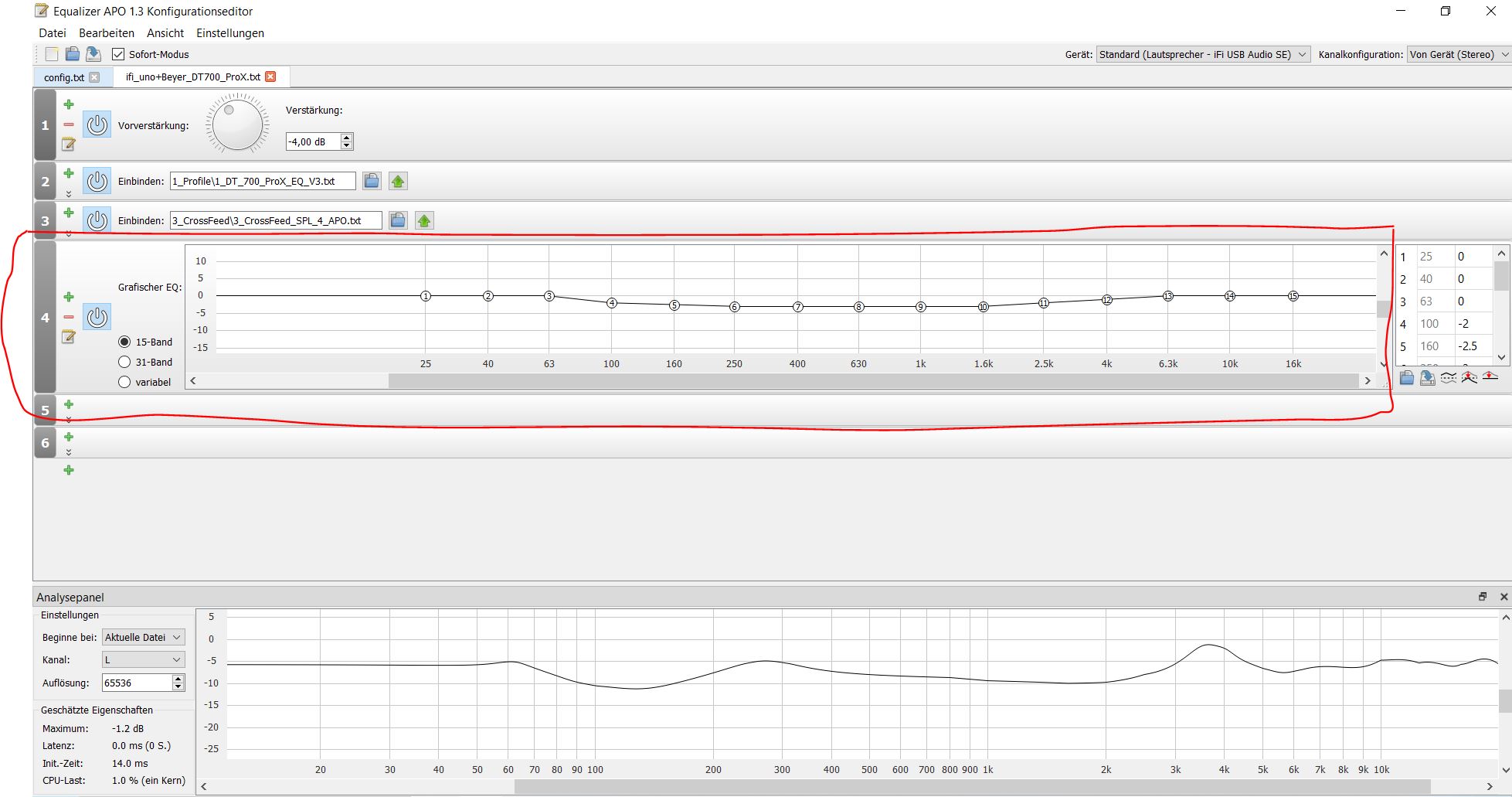

Kto chce moze jeszcze dopasowac przebieg pasma uzywajac graficzne albo parametryczne EQ
Dzieki temu, za 250-350€ stworzylismy system z odjazdowym brzmieniem!
A to dopiero poczatek zabawy

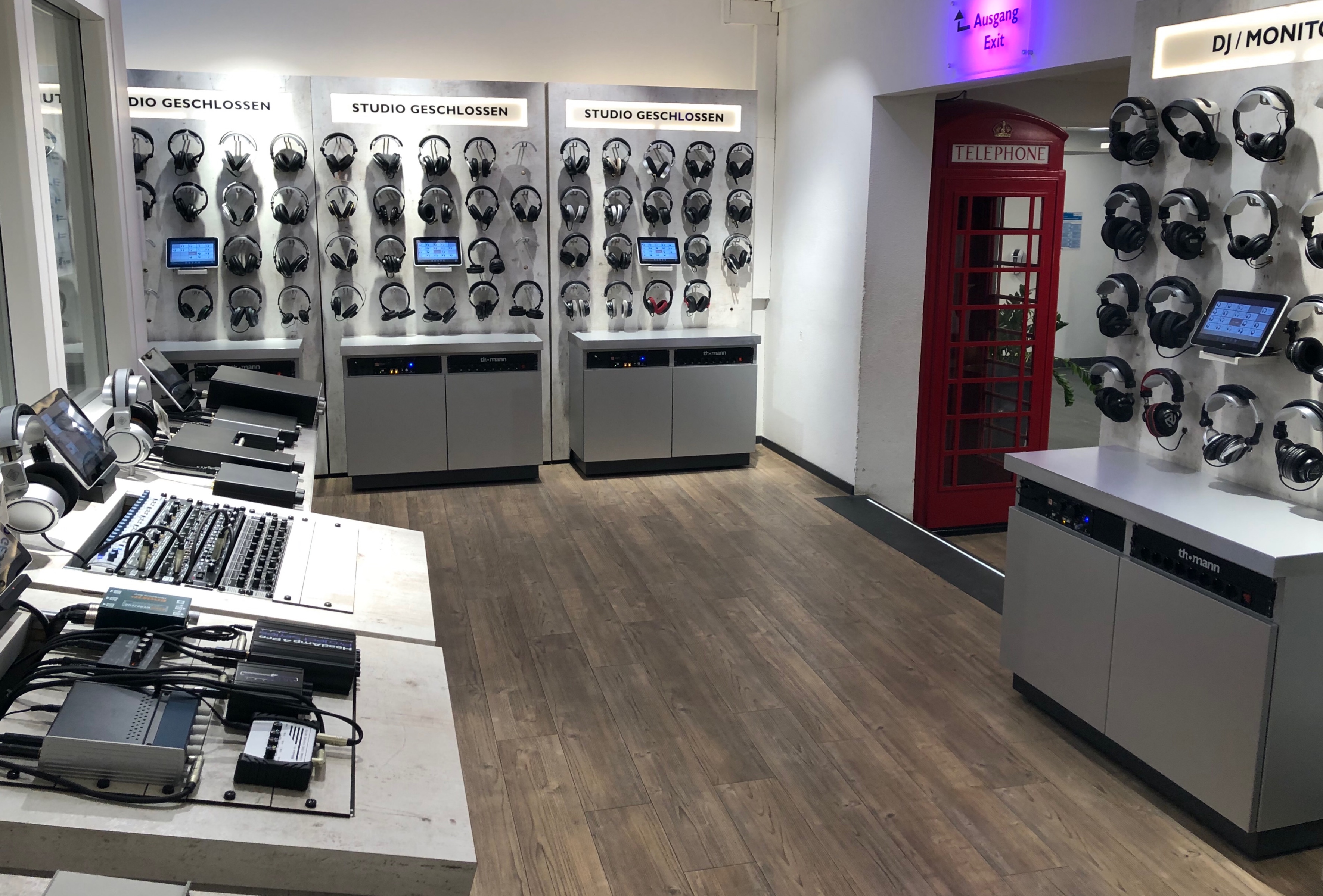

A jesli juz jestesmy przy budzecie, to sie dobrze sklada, bo akurat dzisiaj wybralem sie do Thomanna z nowym budzetem z zamiarem kupna troche lepszych sluchawek.
I zamiary zostaly uwienczone sukcesem
Jest takie powiedzenie „apetyt rosnie w miare jedzenia“
Za chwile wiecej na ten temat

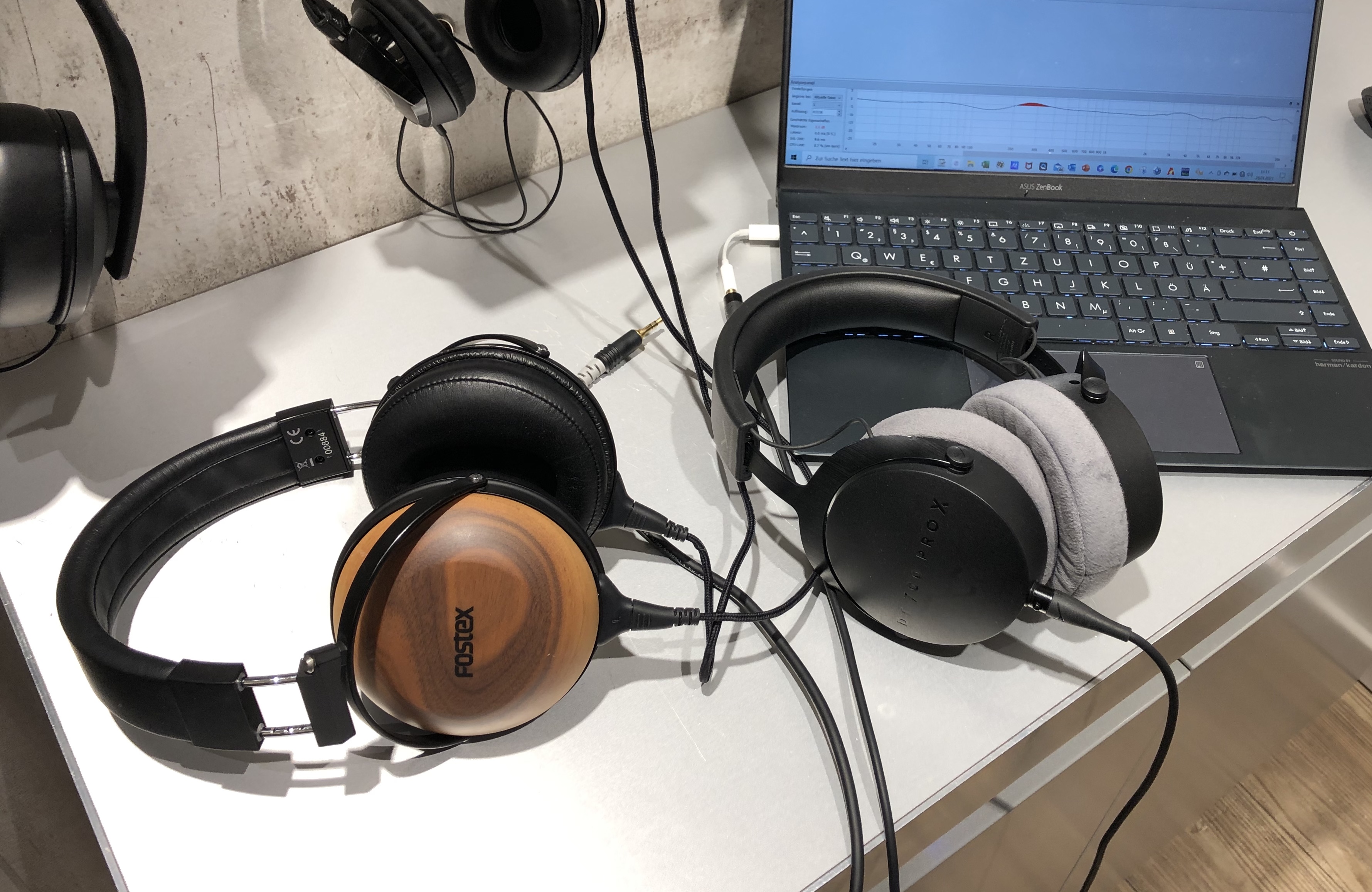

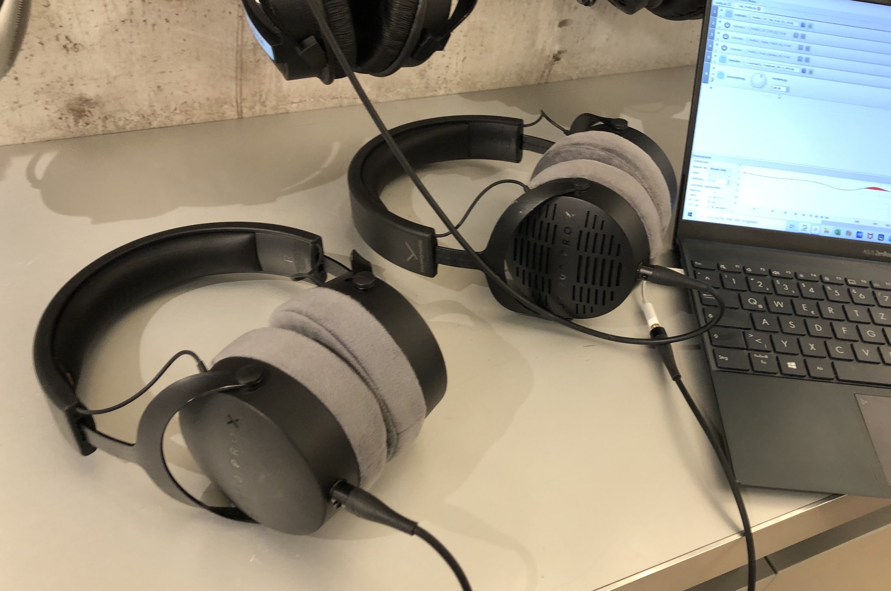

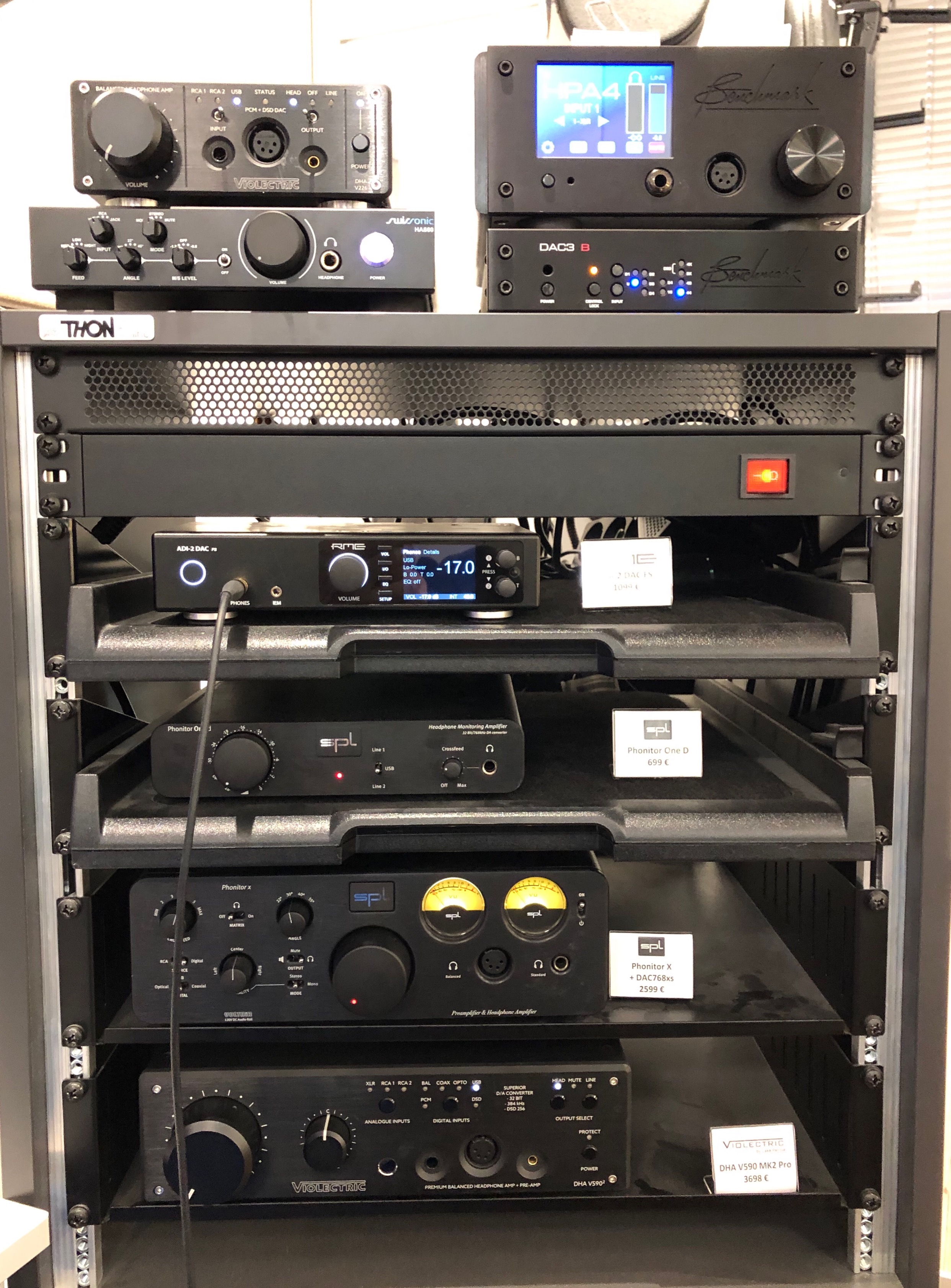

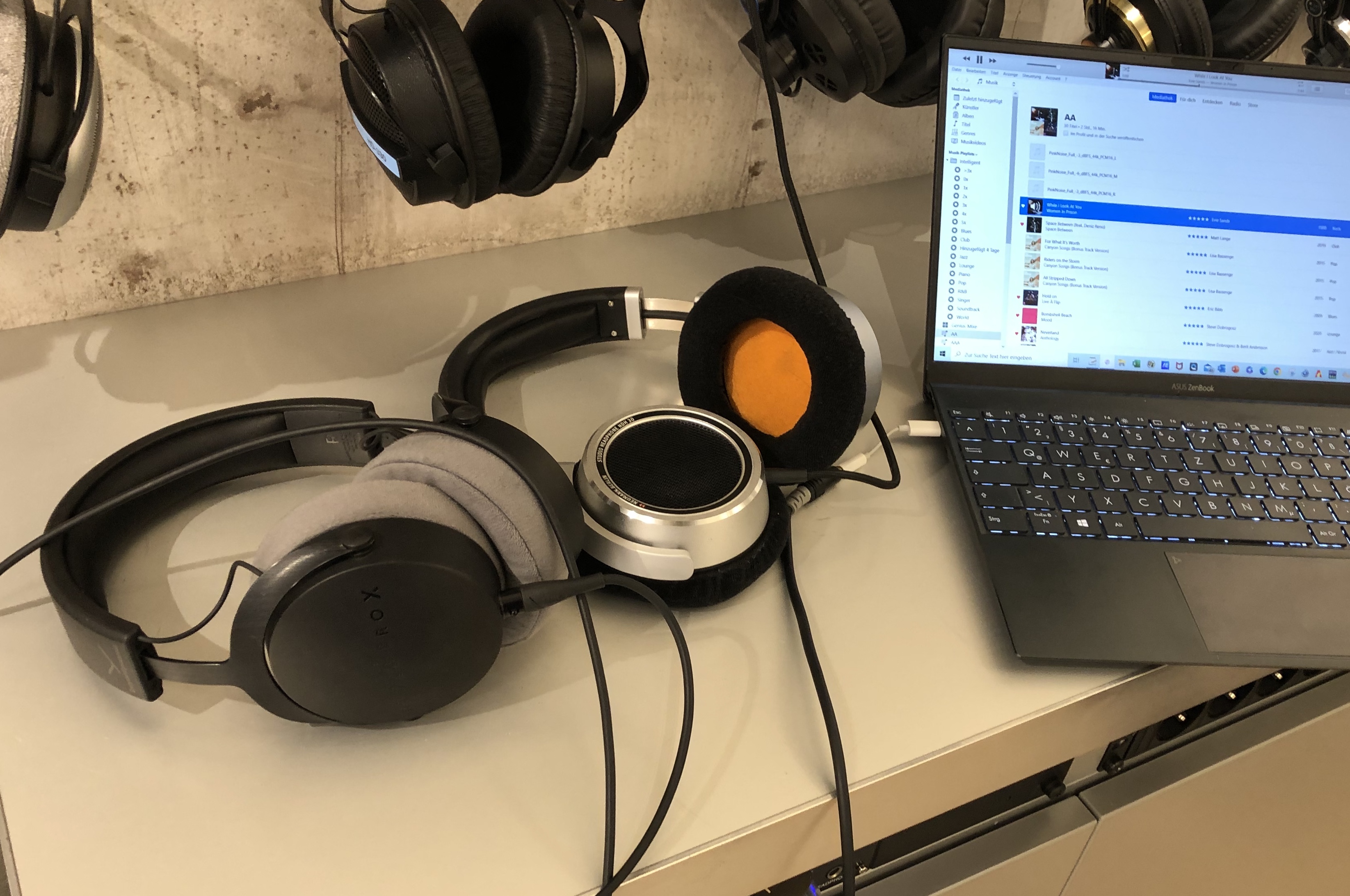

Nie, ale od nich zaczalem moj „shoot out“
Celem bylo znalezienie sluchawek troche lepszyc od aktualnych DT 700 ProX w budzecie 400-700€
Pierwsze podejscie
Beyerdynamic DT 700 ProX vs. Fostex TH-610
1:0 dla Beyerow!
Fostexy totalnie przymulone, matowe
Nastepne podejscie
Beyerdynamic DT 700 ProX vs. Neumann NDH 30
1:0 dla Beyerow.
Neumany takie dziwne. Odpadaja
Trzecie podejscie poza konkurencja, z ciekawosci. porownanie „blizniakow“
Beyerdynamic DT 700 ProX vs Beyerdynamic DT 900 ProX
1:1 (co prawda wole zamkniete, ale gdybym lubial otwarte, to by mi sie tak samo podobaly)
Zmiana „lokalizacji“…
Zaloguj się, aby zobaczyć treść (możliwe logowanie za pomocą ) IMG_0076.thumb.jpg.36e1ef7eaa96e9449a64aa760b412c87.jpg
Nastepne podejscie: sluchawki ktore podswiadomie byly moim faworytem i konsekwentna kontynuacja,
podniesieniem poprzeczki: „starszy brat“
Beyerdynamic DT 700 ProX vs Beyerdynamic DT 1770 Pro
0:1
Absolutna przewaga dla DT 1770. Super!
Co prawda „cichsze“ (250 Ohm) ale zupelnie inna przestrzennosc/lokalizacja, podobna do Crossfeedu, bardziej subtelne, mniej agresywne brzmienie niz w DT700 Dobre tonalnie, klarowne, z dobrym basem (ale slabszym niz w DT 700). Podobnie wygodne, ale z tym samym jedynym felerem: sztywny dlugi wtyk przeszkadzajacy przy odsluchach na lezaco.
Nastepne podejscie poza konkurencja: jeszcze wyzsza poprzeczka, Fostexowskie bombki choinkowe
Beyerdynamic DT 1770 Pro vs Fostex TH-900
1:0
Te Fostexy to syf! Totalnie skrzekliwe, nie chcial bym ich nawet za darmo!
Czyli wszystko jasne.
The winner is: Beyerdynamic DT 1770 Pro
Na zakonczenie z czystej ciekawosci zalozylem sluchawki, ktore wisialy obok i wygladaly kuszaco
To byl duzy blad! Nie powinienem byl ich zakladac.
GENIALNE. Moze troche za malo basu -> otwarte (poprawie przy pomocy RME), ale reszta FANTASTYCZNA, poczawszy od brzmienia poprzez wage az do wygody/formy.

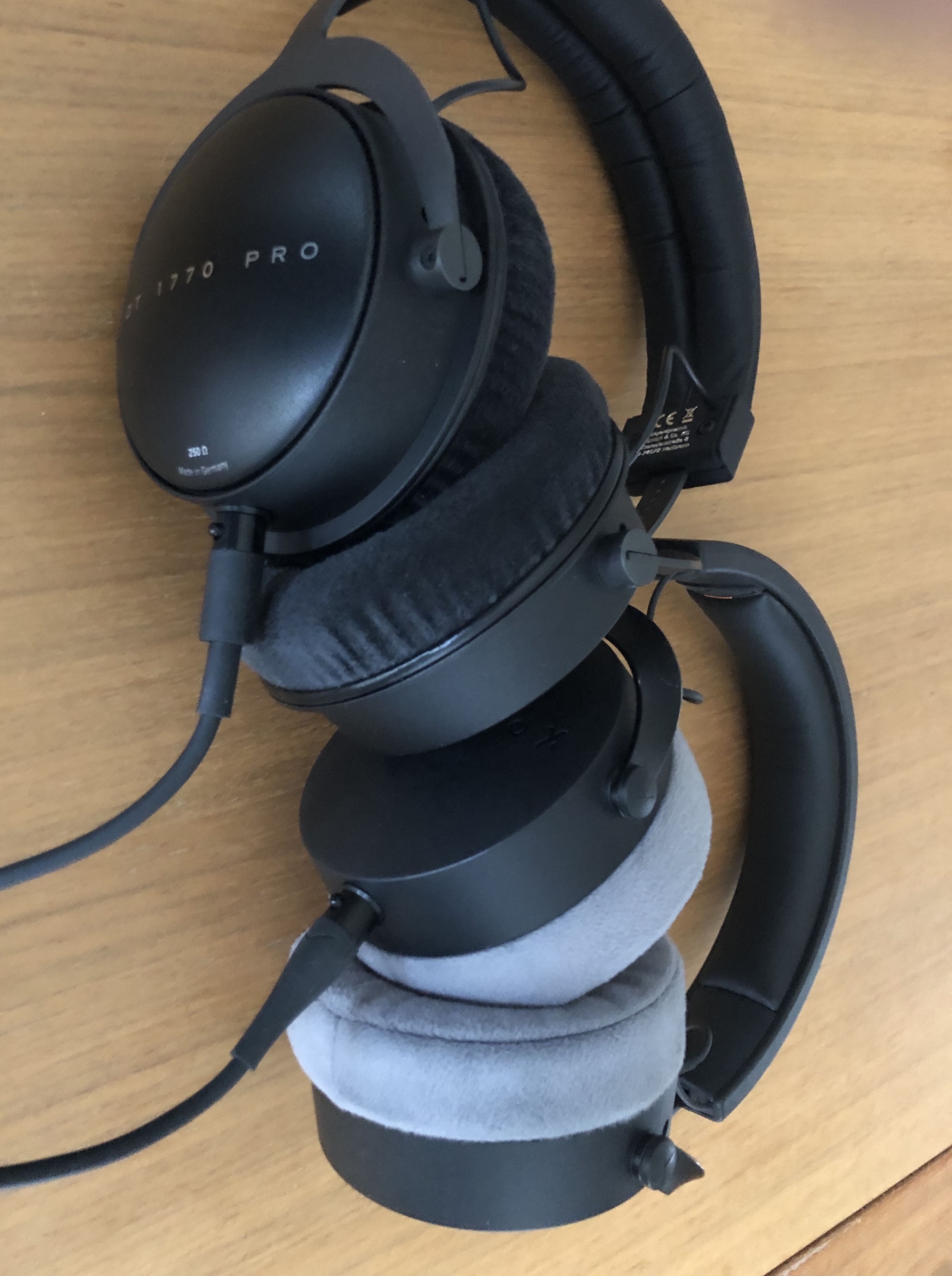

Powiedz mi proszę, czy same nausznice ("gąbki") w 1770/1990 są faktycznie nieco twardsze od tych w 700/900 pro x?
Pytam, gdyż w 700/900 pro x, są (jak na mój gust) zdecydowanie za miękkie.
Subjektywnie sa minimalnie twardsze i maja troche inna forme. Dla okularnikow przyjemniejsze sa te szare DT700, bo nauszniki okularow lepiej lepiej znikaja pod miekkimi nausznicami sluchawek
1770 sa dostarczane z 2 roznymi nausznicami
BTW.
Wczoraj przesiedzialem pol nocy „w kawalku“, i nie czulem dyskomfortu.
Jedyny maly feler, to ten dlugi wtyk przy lewej sluchawce, ktory w pozycji lezacej chaczy o ramie, ale juz znalazlem inne krotkie wtyki, wiec go „przelutuje“
Jestem okularnikiem, więc ma to dla mnie znaczenie. Pytam, gdyż trzecie słuchawki (po DT860, DT990 edition) to będą 1770 lub 1990. Ale oczywiście nie pali się...
Muszę ten temat obadać przy okazji.

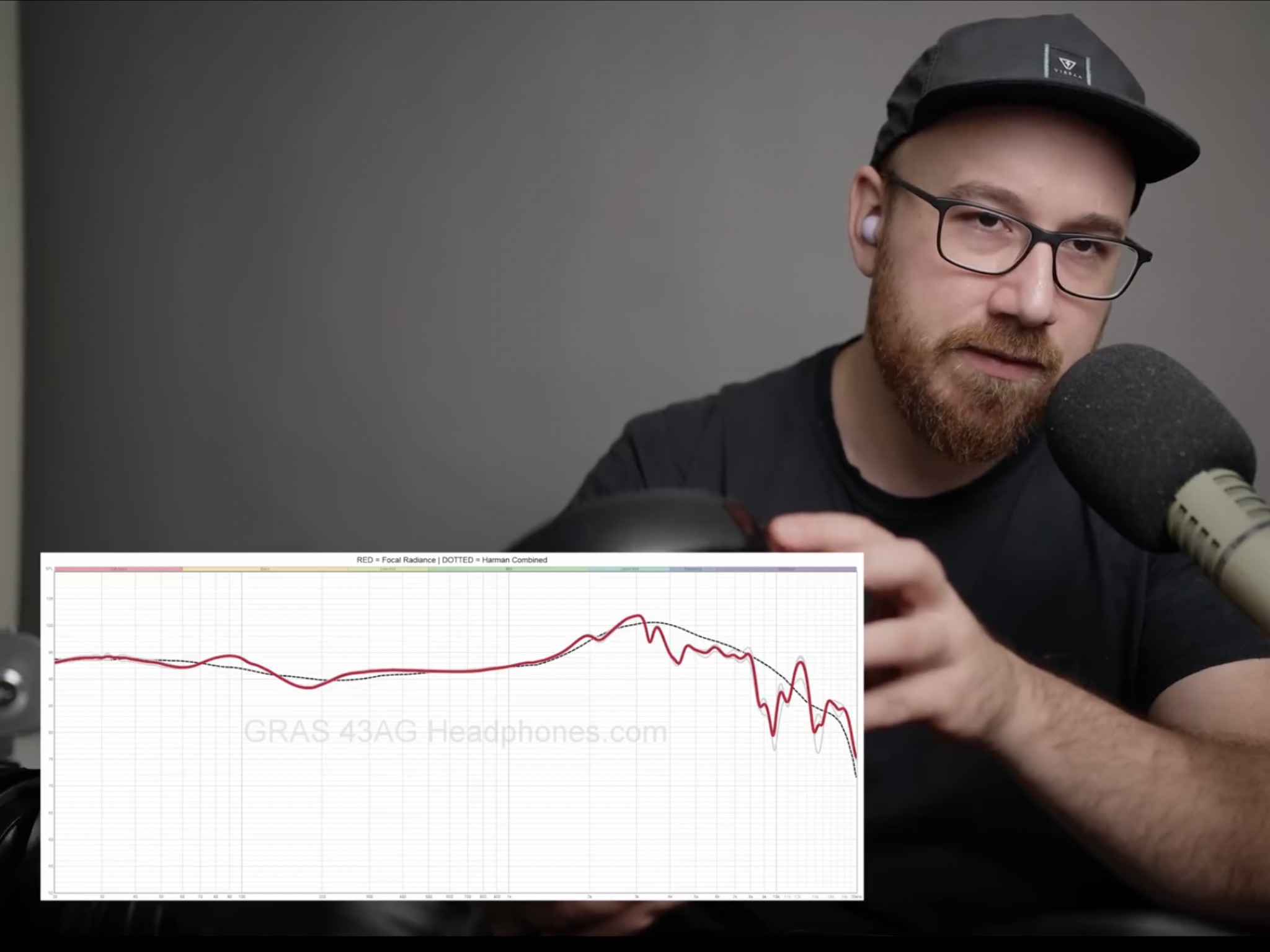

50 minut temu, Wuelem napisał:
Zdaje się, że 660S oraz 660S2 będą równolegle w produkcji.
Czytałem gdzieś, że 660S będą w sprzedaży tylko do wyczerpania zapasów i mają wyjść z produkcji.

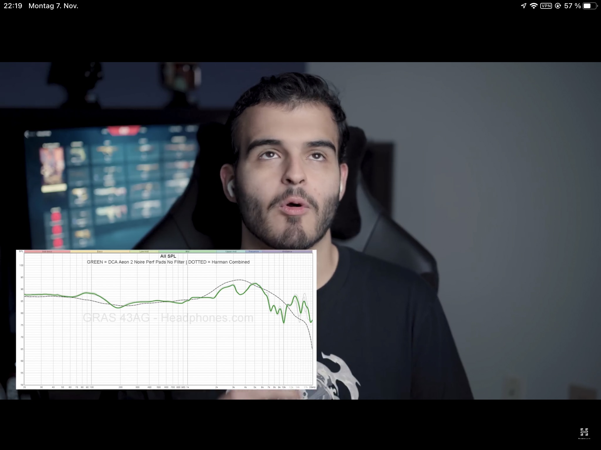

8 godzin temu, xajas napisał:
Nareszcie z basem

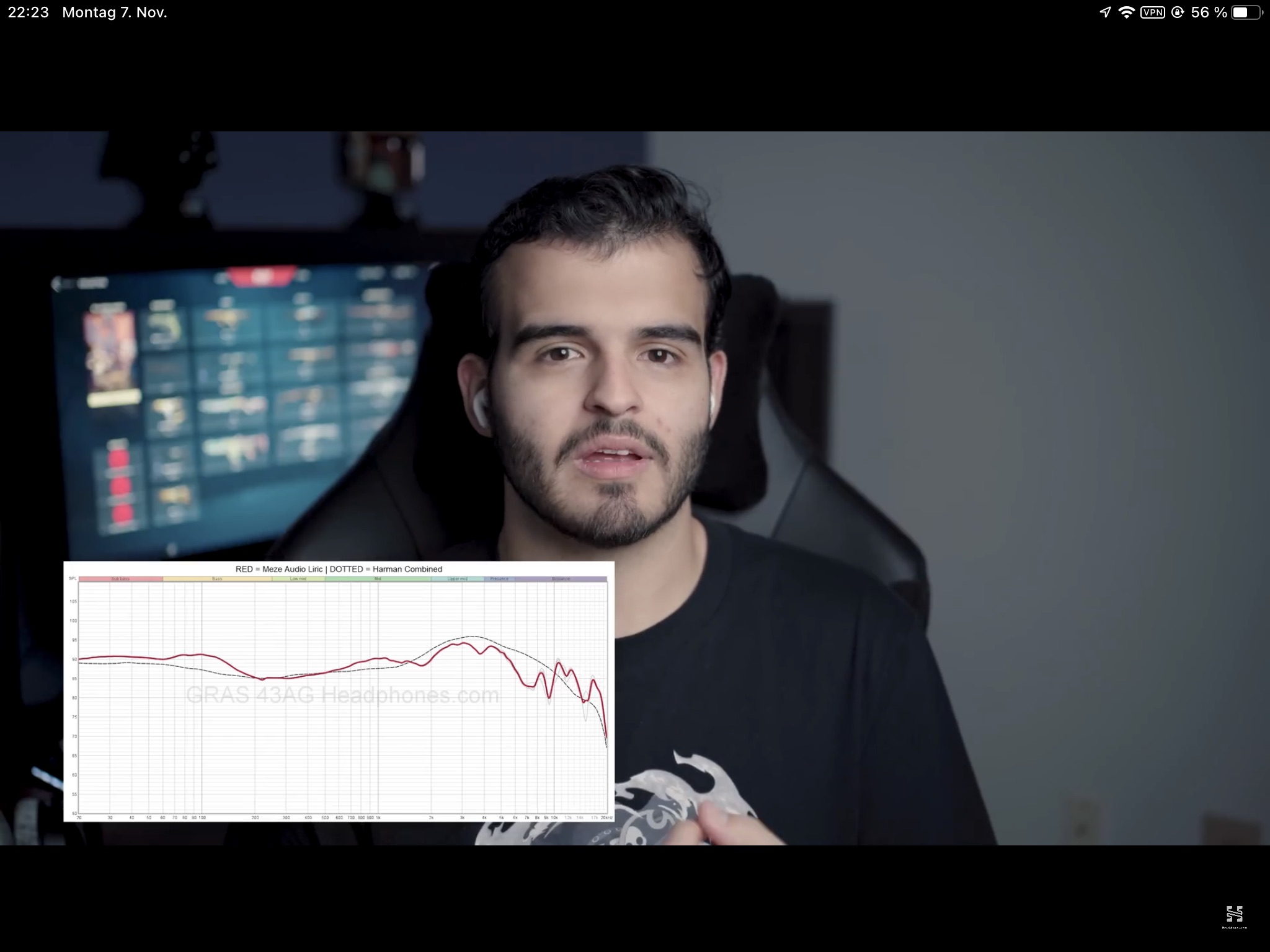

Tutaj są słuchawki dla Ciebie - szczegół, że tego się słuchać nie da (czerwona linia)...
Jak widać, można uznać, że HD 660S2 są nadal bez basu.
Nieee, to sa sluchawki dla mnie
Też mi wyzwanie... Mam dla Ciebie propozycję modu za 10 zł, dzięki któremu uzyskasz wymarzony przebieg:
1. Kupujesz plastelinę szkolną (cena: ok. 10 zł),
2. Bierzesz dowolne nauszne słuchawki otwarte,
3. Zaklejasz od zewnątrz otwory wentylacyjne.
4. Cieszysz się wymarzonym - basowym - brzmieniem.
Piękny świat, że jak się wykres zgadza, to wszystko się zgadza. Podobnie niewyszukane zadania wynajdujesz, jak trafienie do wody piłką wykopaną z łódki na środku oceanu albo trafienie piłką w dom kopaną ze środka pokoju. PLASTELINA.

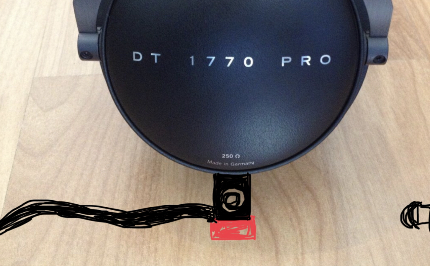

Zaloguj się, aby zobaczyć treść (możliwe logowanie za pomocą ) IMG_4278.jpgIMG_4277.jpg
Amazon jest genialny!
Wczoraj sobie wymyslilem, dzisiaj dostarczony!
Pimp your headphone
Biore sie za lutowanie
Pasuje do kazdych sluchawek uzywajacych wtyk mini XLR 3 biegunowy
Amazon
DT 770 Pro maja staly kabel, bez wtyka.
DT 700 ProX maja ten wtyk
Amazon
Aaaale wtopa. Myślałem, ze przerabiałem na odpinany kabel. Nie skojarzyłem, ze nowa bayery maja odpinany kabel.

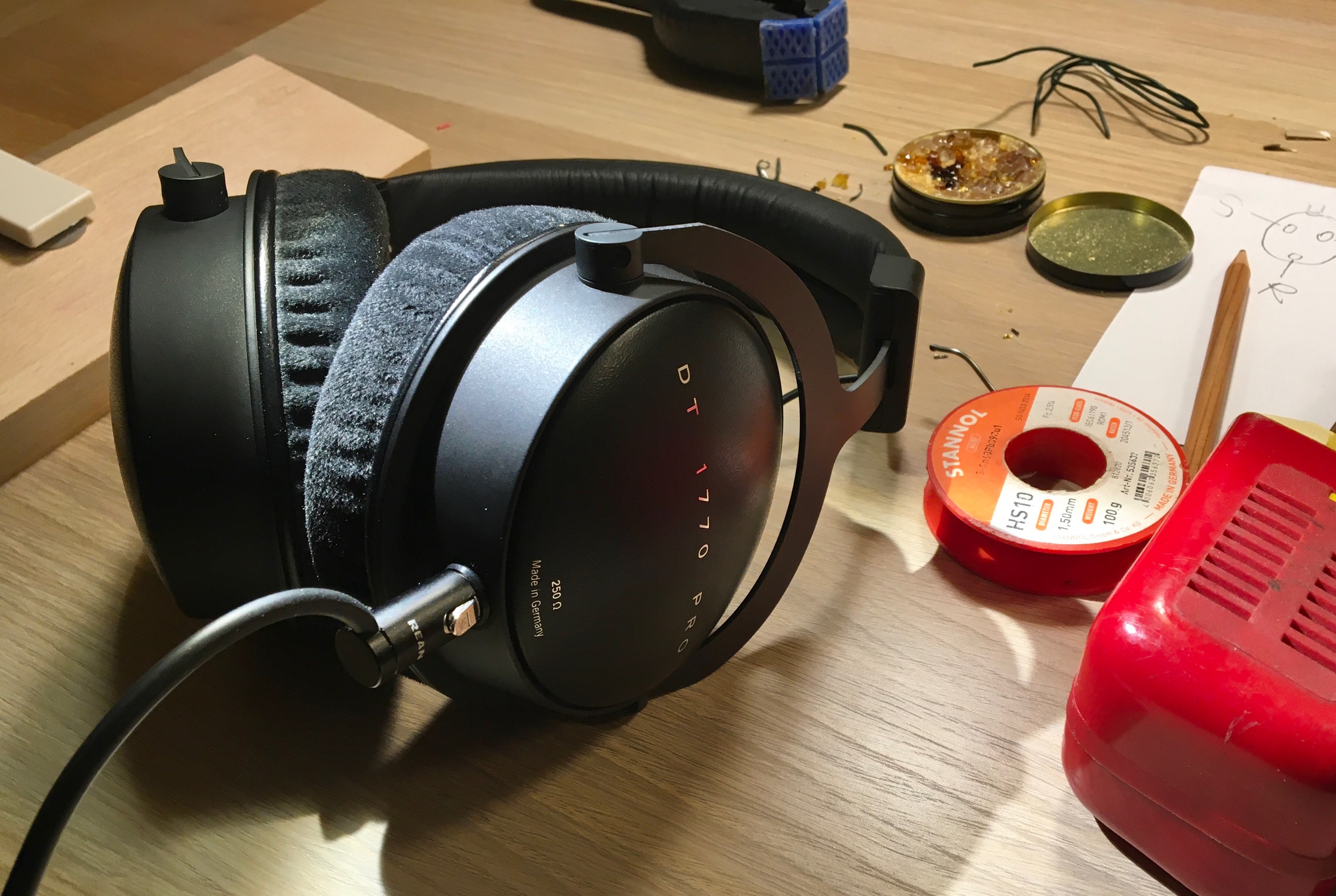

Gotowe.
Kazdemu, kto ma lutownice i dwie prawe rece, polecam.
Zupelnie inny komfort
