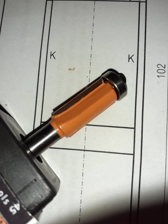

Chyba ze uzyje odpowiedniej frezarki i frezu wyrownujacego krawedzie. Dziala znakomicie.
Nie znam Polskiej nazwy (Bündigfräser)
Tak to dziala, patrz od 3:30
Ja tak wyrownalem wszystkie krawedzie
https://www.audiostereo.pl/topic/155849-kolumny-diy-tabaq/#findComment-5277777
Właśnie takim frezem wyrównywałem krawędzie.
