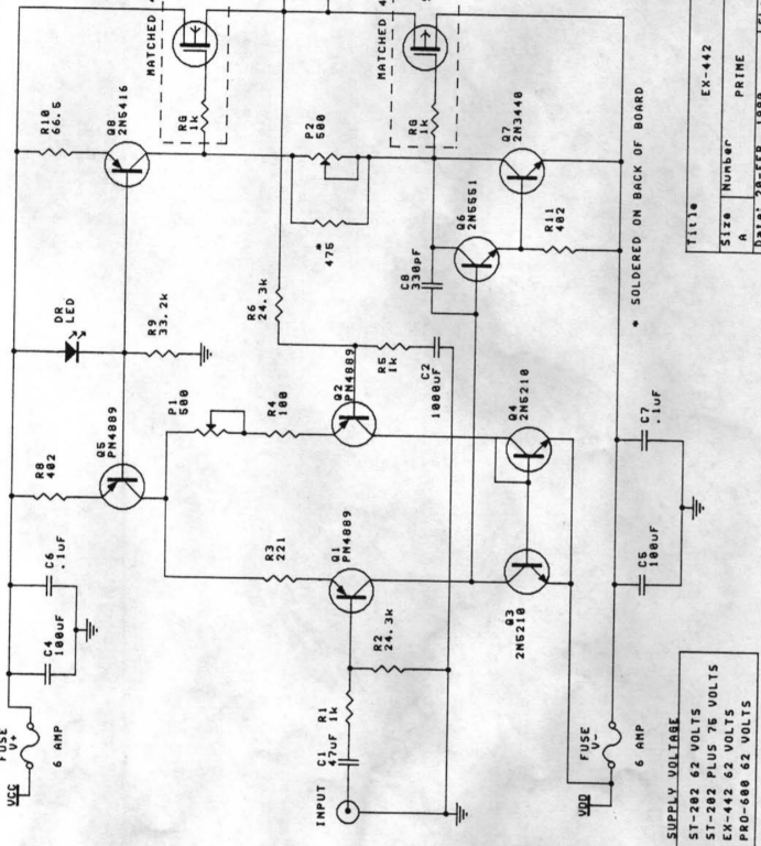

B&K ST........ prosty i bardzo dobry wzmacniacz VFet
Właśnie skończyłem odpalanie mojego ostatniego projektu mocno inspirowanego schematem B&K ST202 . Kilka konstrukcji jest bardzo do siebie podobnych - różnią się ilością fetów wyjściowych i zasilaniem. Ja zrobiłem coś pod swoje potrzeby. 3 pary 2sj162/2sk1058 z ali... oryginały z demontarzu. Zasilanie będzie 2 x 56 V , a napięciówka będzie miała podbite zasilanie do 2 x 65 V .
Wzmacniacz ruszył od kopa, wszystko stabilne i bezproblemowe. Brzmienie bardzo przyjemne, soczyste, naturalne, szczegółowe , ale bardzo delikatne i kulturalne , no i baaaardzo przestrzenne. Do kolumn na Beymach będzie jak znalazł.
układ jest prosty , ale moim zdaniem optymalny w tej topologii - ma wszystko co konieczne i czyni go lepszym od innych podobnych - VAS pracuje z prądem ok. 20 mA , więc ze swobodą steruje VFetami i naprawdę to słychać. Nie jestem mistrzem projektowania PCB , ale myślę że wyszło dobrze. Można dostosować go do własnych potrzeb i stosować od jednej pary Vfetów jak  starych ST140 do 4 par jak w najmocniejszych modelach. Ja zdecydowałem się na 3 pary , bo z moim zasilaniem , to wydało mi się optymalne. Gorąco polecam.

na razie ok. 50 mA
Rozważ 100 mA, albo coś koło tego. 50 też nie jest źle ale 100 mA bardziej wprowadza początek charakterystyki w liniowy przebieg.
a to ciekawe
skąd to wiesz i udowodnij proszę
na razie go testuję , jak trochę pogram i wbuduję do Primare spa20 , to wtedy ustawię ok. 100 mA i zobaczę , czy nie będzie się gotowało.
dla tych vfetów rozsądne minimum to ponoć 60 mA

Musi być na radiatorze oczywiście. W zasilaniu mojego aktywnego systemu analogowego mam końcówki DIY na 2SK135 i 2SJ50, po dwie pary na kanał i tak mam właśnie ustawiony prąd spoczynkowy. Mniej więcej, bo dokładnej wartości nie pamiętam ustawiałem bardzo dawno (to dłubanki z 1990 roku) a ze względu na brak oporników źródłowych przy tranzystorach mocy pomiar zawsze wiąże się odłączeniem któregoś z kabli a to nie jest przyjemna robota, wszystko mam lutowane na stałe. Generalnie prąd spoczynkowy tranzystorów mocy powinno się ustawiać obserwując analizator widma i dobrać taki rozkład harmonicznych jaki uznamy za prawidłowy, ale jest to operacja dosyć złożona i wiadomo że zakończy +/- na podobnych poziomach jak ten wymieniony wyżej a skutki tej precyzji będą mało efektywne.

P.S. Oczywiście ca. 100 mA na parę, jak są dwie pary równoległe to ca. 200 mA.
Robię ten wzmacniacz, zrobiłem Moscode i było bardzo dobrze, więc warto zaufać Bogdanowi.
Na razie kompletuję tranzystory, PCB na płytce uniwersalnej w konwencji point eye, 2x TS 200VA 2x 18Vac (raz dual mono, zawsze dual mono), musi wystarczyć, bo nie mam nic innego w szufladzie.

Mam jakieś deja vu.Schemat B&K jest niemalże identyczny jaki kiedyś był na aussieamplifier (obecnie Holton).Różnica to dodany 1 tranzystor,potencjometr P1 i ze 2 oporniki.Zbierał on dobre opinie i miał dobrze zaprojektowaną płytkę.
