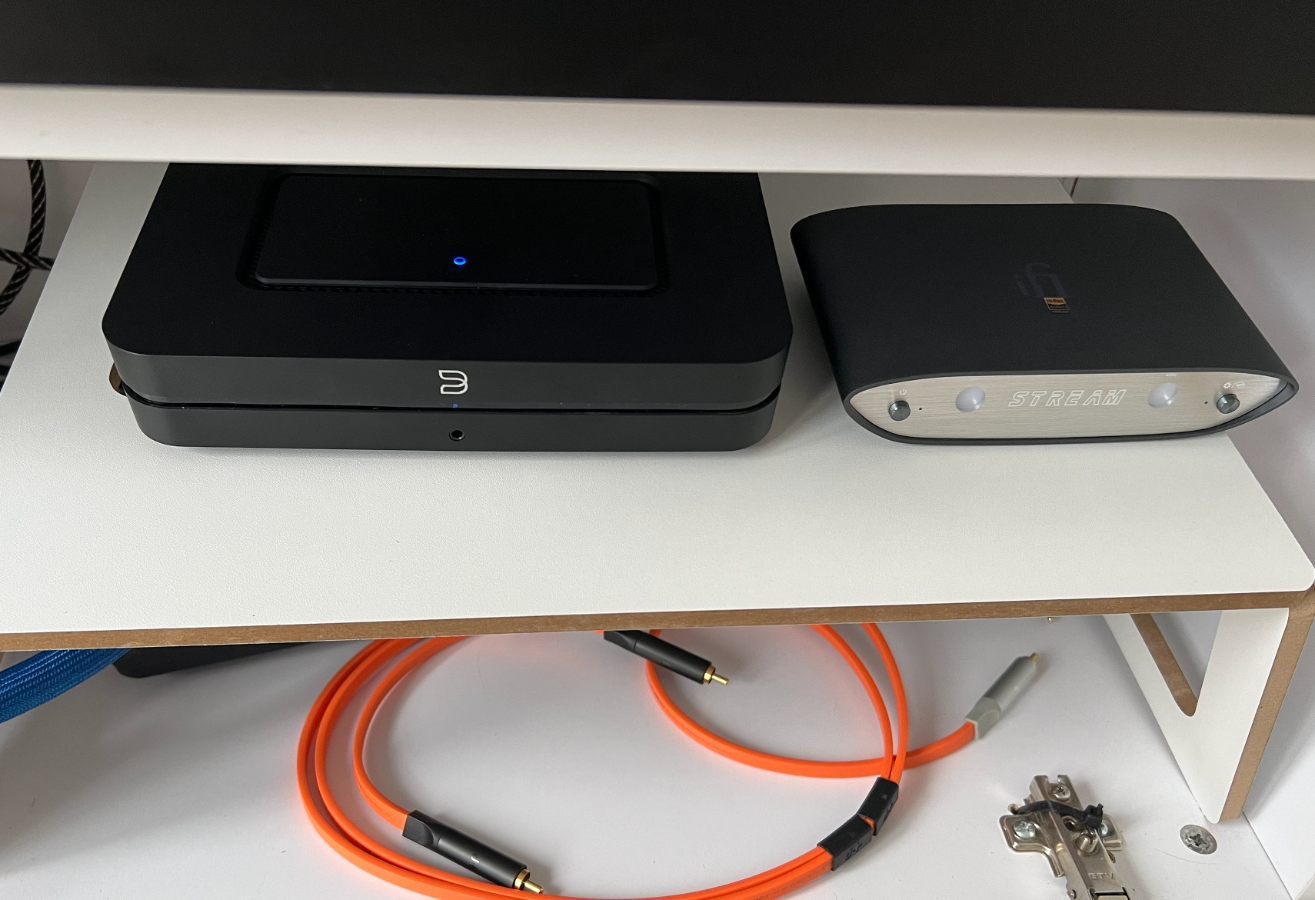

Drugi test był w salonie gdzie na codzień gra BlueSound NODE podłączony (poprzez COAX) do wzmacniacza zintegrowanego NAD C388 na kolumnach Dali Oberon 7. W internecie i na forach dość często BS NODE i iFi Zen Stream są ze sobą porównywane, i mimo wspólnej cechy którą jest to że obydwa urządzenia są odtwarzaczami sieciowymi, to funkcjonalnie (jak i cenowo) dość się różnią - BS Node ma DAC, może działać jako przedwzmacniacz, posiada wejścia/wyjścia cyfrowe i wyjścia analogowe, no i mamy na pokładzie bardzo rozbudowane oprogramowanie które pozwala na korzystanie z większości internetowych usług muzycznych, do tego jest jeszcze możliwość obsługi zewnętrznych urządzeń (np. Subwoofery) jak i parowanie urządzeń na BluOS. iFi Zen Stream z kolei skupia się na odtwarzaniu muzyki, nic innego, więc chyba powinien wypaść lepiej.
I tutaj, lekkie zdziwienie, mówiąc szczerze nie byłem w stanie zbytnio rozróżnić tych dwóch urządzeń pod kątem dźwięku, mam wrażenie że przy niektórych kawałkach iFi był troszkę bardziej muzykalny ale to były bardzo małe różnice (chyba że sobie już sobie coś wmawiałem). Przypomnę że obydwa urządzenia były podłączone po kablu koaksjalnym, być może połączenie do zewnętrznego DACa po USB wykazało by większe różnice pomiędzy tymi urządzeniami, lub być może mam zbyt słaby słuch muzyczny :). Niektóre internetowe recenzje/porównania sugerowały że iFi gra o klasę lepiej niż BS Node, u mnie to się nie sprawdziło aczkolwiek nie testowałem wszystkich konfiguracji (COAX vs USB itp.). Gdzieś czytałem recenzję że po USB iFi gra dużo lepiej od BS Node, może tak jest.

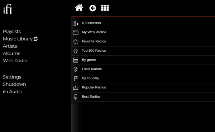

Praktycznie nie ma zbyt co obsługiwać, wszystko odrazu działa od pierwszego podłączenia. Odtwarzanie muzyki odbywa się przez aplikacje zewnętrzne (Tidal, Roon, Spotify itp) które łączą się z iFi z poziomu aplikacji (w moim przypadku Tidal poprzez Tidal Connect). Do ‘systemu operacyjnego’ iFi można łatwo uzyskać dostęp poprzez wpisanie ifi.local w oknie przeglądarki, aczkolwiek wygląda bardzo podstawowo i raczej jest wykorzystywane do aktualizacji oprogramowania, muzykę też można odtwarzać/kontrolować z lokalnie podłączonych źródeł ale nie wygląda to zbyt zachęcająco. Podczas testów urządzenie było bardzo stabilne, tylko raz się zawiesiło ale to raczej z mojej winy. Jedną ciekawą rzecz którą zauważyłem to że sprzęt się dosyć grzeje, może być to wina standardowego zasilacza, podobno z lepszym zasilaczem iFi Xpower 15v nie ma tego problemu.

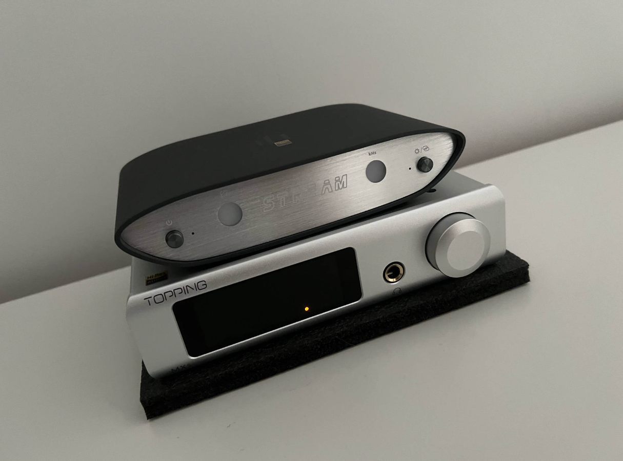

Myślałem że wbudowane ANC dużo pomoże i nie do końca będzie potrzebny zewnętrzny izolator. Testowałeś z izolatorem i bez u siebie? Jeśli tak to nadal była duża różnica? Sam rozważam tego Toppinga HS01.
Na papierze niby ok, ale ten Tidal nie odtwarzał u mnie na PC/Laptopie tak dobrze z laptopa (mimo optymalizacji) jak z iFi Zen. Sugerujesz że Roon by mocno poprawił odtwarzaną jakość?
1. Testowałem. Izolator jest niezbędny. ANC to nie jest izolacja galwaniczna.
