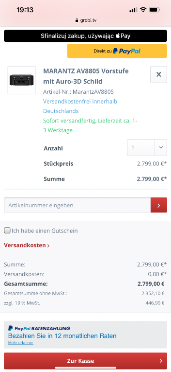

Moje gratulacje, czekam na porównanie Procesora vs. Procesor z Amplitunera😉
Ale widać że przepłaciłeś 3000£ to jest 3530€
W tej cenie miałbyś już płytkę HDMI wymienioną na 2.1 oraz obsługę 8K i również 5 lat gwarancji

Godzinę temu, Placek napisał:
Jak to przeplacil? Przeciez wyszlo mu 2999?
8 o co chodzi z ta wymiana plytki i gdzie?
2999£ x 5,40 zł = 16194,60 zł 5 lat gwarancji
2800€ x 4,55 zł = 12740 zł 5 lat gwarancji
a wymiana płytki HDMI dotyczy tylko najwyższych modeli Marantz 8805 i Denon 8500
Edited by Guest
Link to comment
Share on other sites
Twoja cena jest bez VAT i bez dostawy do UK. Nie mówiąc o gwarancji w Niemczech, kiedy ja jestem w UK. (Już nie w uni).
2800 EUR, to jest bez VAT.
Tzn w Uni, to już chyba cena całkowita ale napewno nie przy wysyłce do UK.
2800 EUR to 2500 funtów. Czyli 500 funtów taniej ale.po co mi gwarancja w Niemcach....

Ja już z Niemiec nie chcę kupować.
No normalnie, zakupy w Niemcach to dla mnie tak jak z Chin; cła, podatki, problemy.
Nie wspominając o gwarancji.
Tu mam pewny sklep, w który już zakupiłem trochę sprzętu.
