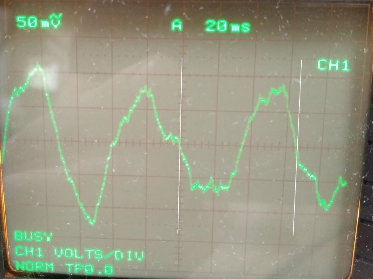

Cześć. Bawiłem się dziś z Fryderykiem G620. Zdjąłem ocsylogram ze startówki, To łopotanie GDNem bezszelestne, to są te fale na obrazku, mogę podejrzewać że to jest ten rezonans ramienia? tak jak to koledze WINYLOMANIAKOWI wychodzi z pomiarów w Audacity?
No to sobie teraz policzymy(w zaokrągleniu), podstawa czasu ustawiona jest na 20ms na działkę, cały okres ma prawie 3,5 działki to wychodzi prawie 70ms, 1/0,07=14,28.... Hz. Co wy na to?
Harmoniczne z sieci? Nie sądzę.
Podepnij pod komputer ten gramofon i sprawdź w Audacity. Tylko żeby użyta płyta była równa, w miarę centryczna i nie pofalowana.....
Edytowane przez Gość
Pod kompa nie mam jak, brak mi wejścia w lapku. Ale mogę dla porównania sprawdzić inny gramofon np. Dual CS607 z dn236, inne ramie, inna wkładka, inny rezonans.
Edytowane przez Audiofuntastic
Teraz, Audiofuntastic napisał:
Pod kompa nie mam jak brak mi wejścia w lapku. Ale mogę dla porównania sprawdzić inny gramofon np. Dual CS607 z dn236, inne ramie, inna wkładka, inny rezonans.
Policzmy zgrubnie, bo dokładnych danych nie mamy, ramię z headshellem i wkładką w tym gramofonie będzie miało masę efektywną, około 23g, załóżmy, aby rezonans wypadł na 14Hz, wkładka musiałby mieć podatność, około 5-7 / 10Hz, a tyle nie ma nawet wyjątkowo sztywny Denon 103. Więc albo ten pomiar pokazuje bzdury, albo zawieszenie wspornika tak zesztywniało, że jest wyjątkowo mało podatne......
Tu jest znacznie lepiej, na tej samej płycie co we Fryderyku, do 70ms trochę naciągałem a Dual ma ponad 70ms więc w nim rezonans będzie bliżej 10Hz
No jakie bzdury, no przecież masz oscyloskopie, jest różnica między dualem a fryderykiem o kilka Hz.
To bardzo dobrze, szkoda, że nie możesz tego zweryfikować Audacity, byłaby pewność 🙂

@Audiofuntastic jak chcesz mieć pewność czy to to , to najprościej chyba płytę testową zakupić. Tylko po co ci te 10hz ?
Jak, łopocze ten głośnik na sucho to marnuje energię i może mógłby lepiej grać? Ale teraz gwóźdź programu fonica 475 tu to zjawisko łopotania gdn jest znikome, ma małą amplitudę względem szumu z rowka.
