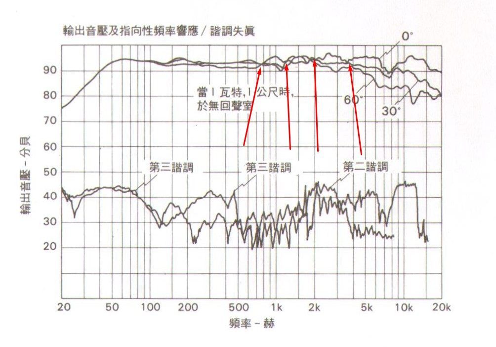

Rzucilem okiem na pomiary pokazane przez producenta i bardzo wiele mozna z nich wyciagnac informacji. Zaznaczone strzalkami miejsca ewidetnie pokazuja wplyw dyfrakcji obudowy, mimo zastosowanych magicznych patentow, ktore maja to niwelowac. Dodam jeszcze, ze podziałka pokazana przez producenta wynosi 10 dB, co w przeklada sie na bardzo duze znieksztalcenia pasma przenoszenia glosnikow, czyli juz na starcie te glosniki znacznie znieksztalcaja sygnal na podawany na  ich terminale.

Wiara w to, że inżynierowie z Sony zrobili produkt doskonały i bez wad jest naiwna. Już sama zwrotnica i jej elementy zdradzają to, że pewne kompromisy zostały poczynione, nie wiem czy odgórnie czy z premedytacją, nie ma to znaczenia.
Nie twierdzę, że te kolumny grają źle, być może brzmią znakomicie ale nie są pozbawione wad, które meloV8 wskazał czyli nie do końca przyłożenie się do kompensacji BF.
Podziałka 10dB nieświadomemu użytkownikowi potrafi ukryć wiele błędów. Gdyby wyskalować wykres na 5dB, wtedy błędy będą mocno razić po oczach i widać czarno na białym co jest do poprawy.
