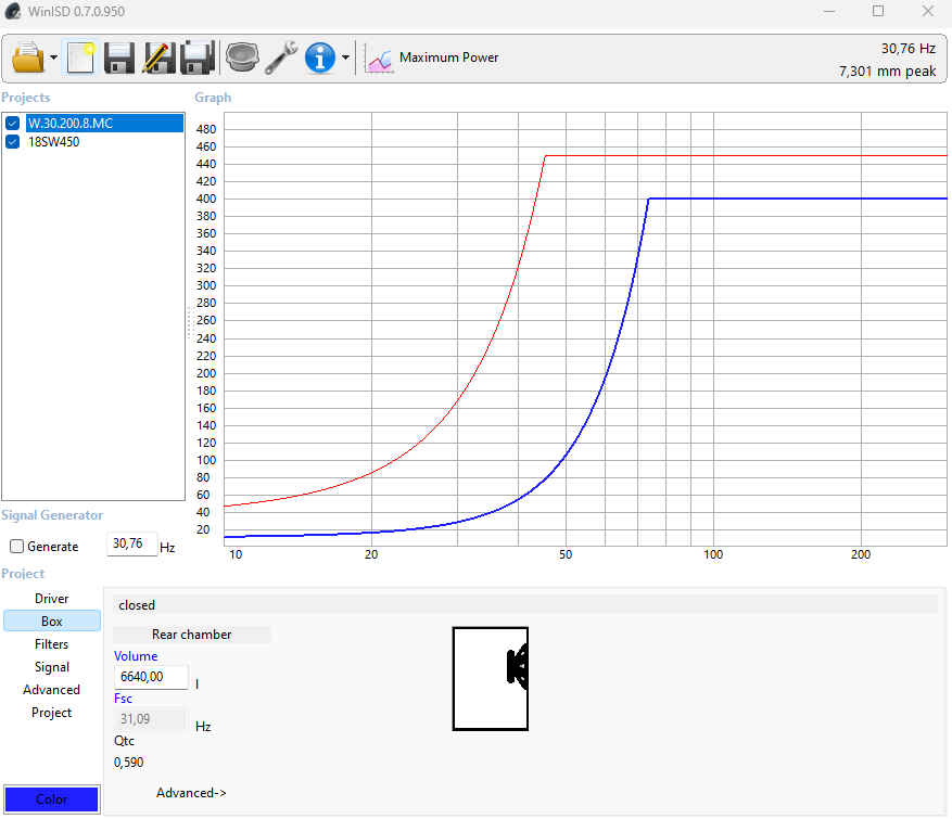

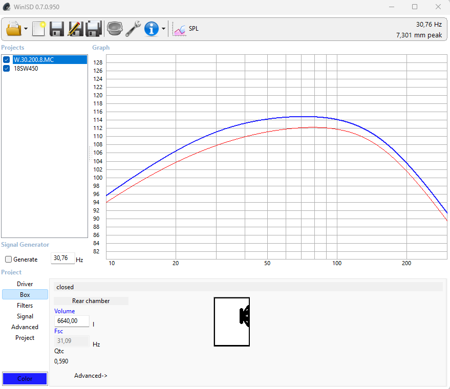

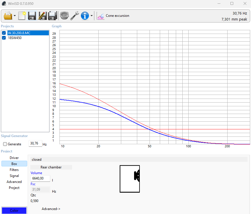

Nie bardzo wiem jak symulowac IB, wrzuciłem na szybko parametry glosników do winisd.
Obudowa zamknieta o pojemnosci 10 x Vas dla głosnika SBA, dla STX  10x suma Vas 4 głosników, elektrycznie połaczone równolegle, filtr dolnoprzepustowy na 150Hz. Niebieski to 4x STX W.30.200.8.MC, czerwony to 1x SBA 18SW450.
Rozciągnięcie w stone niskich czestotliwości na korzyść 4x STX:
Łączny SPL również lepszy dla tandemu 4x STX (moc wzmacniacza ustawiona na 100W):
Niestety maksymalne liniowe wychylenie mimo połaczenia 4szt SXT równolegle dosyc szybko przekracza 4mm (STX w odróznieniu od SBA w specyfikacji podaje wychylenie liniowe p-p równe 8mm więc w jedną stronę przyjmuję zdaję sie słusznie 4mm).
Ponizej wykres wychylenia membrany dla sygnału o mocy 100W, tandem SXT przekracza 4mm dla czestotliwosci ponizej 50Hz, SBA swoje 11mm przekracza ponizej 22Hz:
Przekłada sie to na ponizszy wykres maksymalnej mocy:
Zaloguj się, aby zobaczyć treść (możliwe logowanie za pomocą ) Edytowane przez sts
