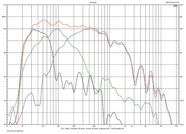

To raczej nie jest pasywny podział, tylko zwykłe pomiary nearfield głośnika i portu BR w ramach systemu bassreflex. Być może są jakieś artefakty pomiarowe, dające zbyt dużą różnicę między jednym a drugim przy 10Hz.
PS. A tak ogólnie, to pasywny podział tak nisko sensu nie ma.

Czy podział 3.5 way, gdzie midbas nie jest cięty od dołu i gra tyle ile może, np do 40hz, a duży subbas jest cięty na 80hz ma jakiś sens? Pamietam, że Grande Utopie tak miały, że 16 calowy subbas był cięty na 80hz, a 11 calowy midbas od dołu w ogóle nie był cięty, a od góry chyba na 220hz. Czyli w zakresie ok 40-80hz grały oba razem. Ma to sens? Jaki? A jakie wady?
Mysle ze to zalezy.
Moze byc, ze ze wzgledu na sama charakterystyke przetwornika (stromy spadek) + dobor obudowy mozesz osiagnac laczny spadek od dolu przypominajacy spadek bedacy wynikiem filtrowania za pomoca elektrycznego filtru gornoprzepustowego (lacznie z symetria do elektrycznego filtru subbasu).
W to 100% "granie razem" az do 40Hz nie wierze 🙂
Takie coś najlepiej jest modelować na konkretny przypadek. Generalnie jest problem natury ogólnej - jeżeli pasma się nakładają, może wystąpić efekt podobny do filtrowania grzebieniowego, tzn. nie da się zapewnić zgodności fazowej w całym zakresie nakładania się pasm i jeszcze na marginesach, gdzie jeden głośnik jest już niby w swoim zakresie zaporowym, ale ma jeszcze jakąś amplitudę, zdolną bruździć gdyby wystąpiły przeciwfazy.
Za to jeżeli fazowo i amplitudowo zgramy system dobrze, mamy wzajemne odciążanie. Problem w tym, że jadąc w dół poniżej 100Hz moce RMS (i obciążenia termiczne głośników) raczej maleją, więc midbass niewiele pomoże subbasowi. Również wychyleniowo możemy ponieść większą szkodę od wychyleniowego przesteru midbasu i modulacji środka basem niż zyskamy dokładając 25% do wychyleń, którymi dysponuje większy subbas. +25% to tylko +2dB - gdyby 10" midbass "dołożył" się do 18" subbasu z takim samym wychyleniem. I jeszcze pojawia się konieczność zgrania tego wszystkiego. Pytanie też o stromość filtru lowpass sub-basu. Jeżeli jest ostry, cyfrowy, to trudno będzie uniknąć "schodka" w miejscu odcięcia sub-basu.
Jeżeli chodzi o Grande Utopie (w tej wersji, którą pomierzyło "Audio"), to zdecydowanie nie jestem fanem ich rozwiązań - górny (mniejszy) woofer pracował w bassreflex'ie strojonym do 40Hz bez żadnej filtracji subsonicznej. Więc na 20Hz albo jego membrana latałaby jak szmata grożąc zniszczeniem w razie przyjścia większej amplitudy, albo głośnik musiał mieć mocno progresywne (a więc i nieliniowe) zawieszenia. Pomiary też nie pokazały jakoś mega wyrównanego basu, były zakresy podbite, choć null'a się konstruktorzy ustrzegli. Nie próbowałem reverse engineeringu i modelowania "jak oni to zrobili", bo to nie jest konstrukcja, która wywarłaby na mnie aż takie wrażenie, żeby chcieć się od nich uczyć.
Wojtku skoro już rozmawiamy o tych niskich podzialach czy moglbyś przeanalizować i wyrazić swoje zdanie na temat ukladu basowego "Lilium"?
Kisiel bardzo szeroko go opisywał ale mamy tu wg mnie jeszcze ciekawszą sytuację niż w Utopiach, bo jest i PR na subbasie i br na midbasie i jeszcze swoją cegielkę doklada bardzo nisko i łagodnie cięty średniak, co myślisz o takim rozwiązaniu?
Powiem szczerze, że nie jestem fanem takich układów.
BR / MB to w gruncie rzeczy nieskomplikowane bydlę, asymptotyczny przekręt fazy 360 stopni, połowa tego, a więc 180 stopni, przy Fb. Więc jeżeli już bawić się w nakładanie pasm, to ja najpewniej czułbym się, gdyby bas był strojony do tej samej częstotliwości co midbas, a różne filtrowanie wykorzystać do kompensacji Baffle Step i ew. umożliwienia zastosowania basu większego niż midbas. To jest sposób na zapewnienie zgodności fazowej w szerokim zakresie. I braku sytuacji że sub chciałby się wykazać, a midwoofery przesterowują się poniżej swojej częstotliwości strojenia. Jak już przesterowywać, to wszystko na raz.
Natomiast jak już łączyć subwoofer(y) z kolumnami, to aktywnie i z odciążeniem kolumn od sub-basu, zwłaszcza jeżeli pracują w systemie BR, znanym ze słabej wytrzymałości wychyleniowej poniżej strojenia.
Dlatego "Lilium" nie ma u mnie statusu konstrukcji genialnej, tak żebym chciał dokładnie wiedzieć jak działa. Być może jakoś (od strony technicznej kompromisowo - brak highpassa dla 18-tek basowych) rozwiązują problem (dołożenia sub-basu), ale ten wynika po prostu z beznadziejnego stanu wiedzy technicznej konsumentów audio hi-end i małej popularności rozwiązań typu zwrotnice aktywne, zwłaszcza dedykowane do konkretnych kombinacji sub-sat. Bo audiofil musi mieć kolumny jednego producenta, końcówki mocy innego, a preamp jeszcze innego.
Edytowane przez misiomor

Mnie pomysł puszczania równolegle dwóch systemów BR/MB strojonych do istotnie różnych częstotliwości, bez filtracji subsonicznej, zwłaszcza tego strojonego wyżej, nie przekonuje.
Być może ma to jakieś wyższe uzasadnienia których nie rozumiem, ale moje rozumowanie jest proste - skrócić subwooferowi cewkę (wyżej nie potrzebuje aż takiego wychylenia) aż wskutek spadku Qts da się dostroić tam gdzie midbas. Efektywność subwoofera się poprawi, podobnie jak współpraca fazowa z midbasem. Więc albo dostaniemy więcej dźwięku na dole, albo subwoofer będzie mógł mieć wyższe Re i mniej obciążać wzmacniacz. Ew. pracować w mniejszej komorze.
Bo optymalizacja suba pod zakres, gdzie midbasowi membrana będzie latać jak szmata, nie ma sensu.
PS. Pomiary "Audio" nie pokazują dokładnie, gdzie są dostrojone poszczególne podsystemy tej konstrukcji. Więc być może midbasy są dostrojone w pobliżu sub-basu. Wtedy powyższe zastrzeżenia ich nie dotyczą.
Przy potencjale tandemu subbas i niskotonowe puszczanie głośnika średniotonowego tak nisko to  trochę dziwny pomysł ,
ale osobiście rozumiem potrzebę szukania sposobów na rozciągnięcie pasma, tym bardziej ,że efektywność tych kolumn jest średnia stąd nakładanie pasm było chyba jedynym rozwiązaniem przy takim doborze głośników kiedy rozmiar kolumny nie bardzo pozwala na więcej.

Pytanie jaka wiedza pozwoliła przepuścić coś takiego jak strojenie górnego basu do 40Hz bez żadnej ochrony subsonicznej we flagowcu chwalącycm się super niskim zejściem (Grande Utopia). Nie będę ciągnął tematu dalej.
na pomiarach Lilium , ktore wkleiłem widać niezgodność fazy subbasu i wooferów dopiero od 27hz w dół
i wynika to z różnego spadku charakterystyk
zgranie ukladu o takim samym roll off jest prostsze jeśli głośniki sub i mid są połączone w tej samej polaryzacji
