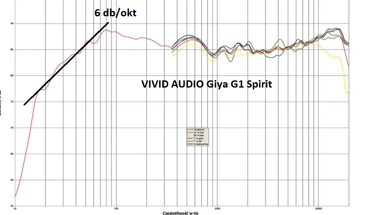

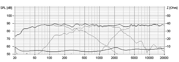

Tak dla wszystkich , ktorzy próbują wyczytac coś z wykresów odnośnie odpowiedzi basu
z takiej charakterystyki  można wysnuć wniosek , że bas będzie miał bardzo dobrą odpowiedź impulsową będzie dobrze zdefiniowany a wzmocnienie room gain na tyle wyrówna charakterystykę , że będzie można usłyszeć wszystko nawet do , jak pisze Andrzej Kisiel, 18hz

11 minut temu, slawek.xm napisał:
dla porownania Utopie , ktore mial Sylwester
tu juz jest znacznie gorzej choc nie jest jeszcze tragicznie

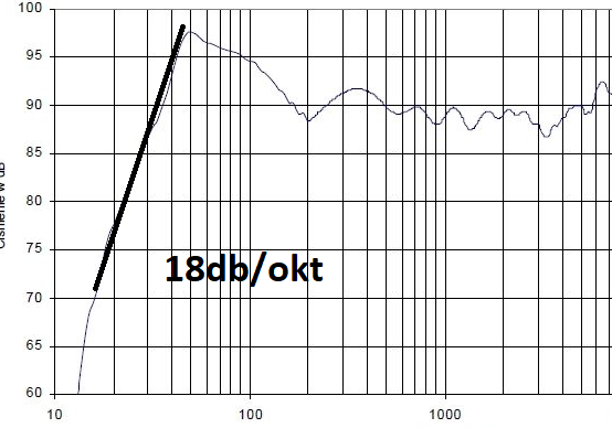

A taki ?
do 30hz jest ok niżej juz gorzej
No ale od 30Hz spadek jest taki 6dB jak w Twoim pierwszym przykładzie, za tym co źle widzę?
To jest wykres mniejszego brata moich kolumn, u mnie jest obudowa o kilkadziesiąt litrów więcej + dopracowane zwrotnicy 😉
