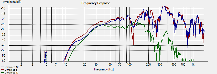

prób ciąg dalszy
zieleń poprzedni układ
niebieski odpowiedz niefiltrowanych szeregowo połączonych głośników 12cali i 18 cali w nowym slob
Vd12 11000 Vd18 12000
czerwień dostawiona przegroda 100x70 ze skrzydłami 30cm
Czy dobrze odczytuje, że uzyskałeś -3db w okolicy 25Hz przy całościowym poziomie tego tandemu ok 76-77dB?
Edytowane przez Ape
GŁOŚNIKOWY OPORNIK
nie, przy poziomie ok 10db więcej
generalnie zależy mi tylko na oktawie 25-50 hz więc konstrukcje są tyko pod tym kątem robione
faital ma spadek na 30hz ok 15 db podobnie jak u Gravesena w obl 15 i chcę ten dolek podnieść na ile się da , a co z tego wyjdzie zobaczymy

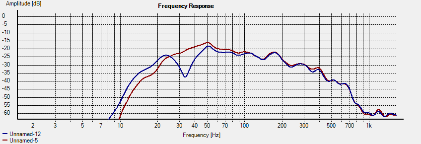

a tu do tego OB ze swoimi bajerami przod tył
sam odkrywam nowe ścieżki i nawet mi się to podoba tylko wynik jeszcze nie znany 🙂
Wrzucam ilustarcje z pola walki 🙂
jak to na wojnie , sa i bitwy przegrane i nie rozstrzygnięte 🙂
przegrana to np
niebieski revers null
czerwony w fazie
do 25hz jest fajnie tylko poniżej katastrofa , cuś w podobie do "Lilium" 🙂
a taki podział .... zalożenia zysku na 30hz spelnione ale ideału nie ma

tak się mocno zastanawiam czy nie zostawić absolutnie czystych odgród
odlączylem 12 cali , bo dół byl zbyt ciężki i sam 18 cali daje lepszą definicję
i dlatego chyba nie ma sensu walczyć o te kilka db więcej na tych 27 hz tylko dla sportu bo może to przynieść szkodę dla dźwięku
zatem pójdę za radą Sylwka i zostanie czysta odgroda
