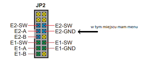

Uruchomiam  mój pre na razie tylko część cyfrową, Działa wszystko z przycisków  na płycie głównej.
Tylko nie wiem dla czego nie działa mi enkoder 2 (w miejscu E2-A działa jak SW w menu serwisowym wszystko dobrze ustawione), i nie dział mi pilot mam apple i tak ustawione jest w menu serwisowym żadnej reakcji.
W miejscu E2-A działa jak SW
Cześć,
Czy enkoder 1 działa normalnie ??
Testowałem na takim chińskim pilocie Apple.
Piotrek
Tak enkoder 1 działa normalnie. Strowanie z płyty głównej tez poprawnie . Pilot kupiłem oryginalny apple ,odbiornik jest zaraz przy płycie głównej czyli nie powinno być zakłóceń (testowałem na dwóch różnych odbiornikach )
