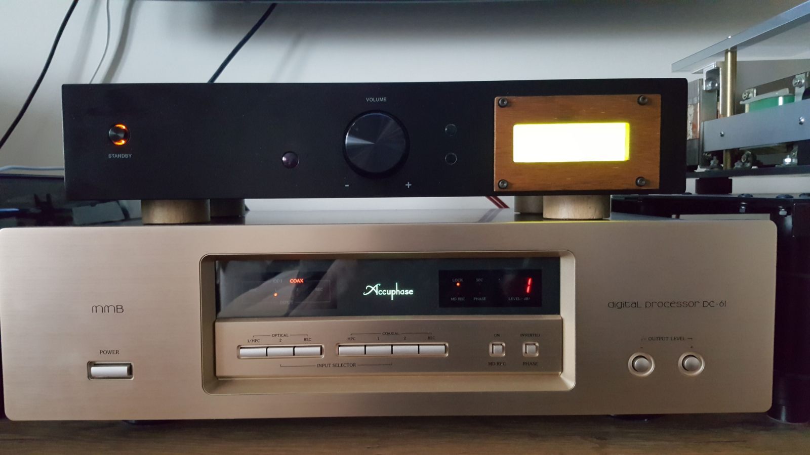

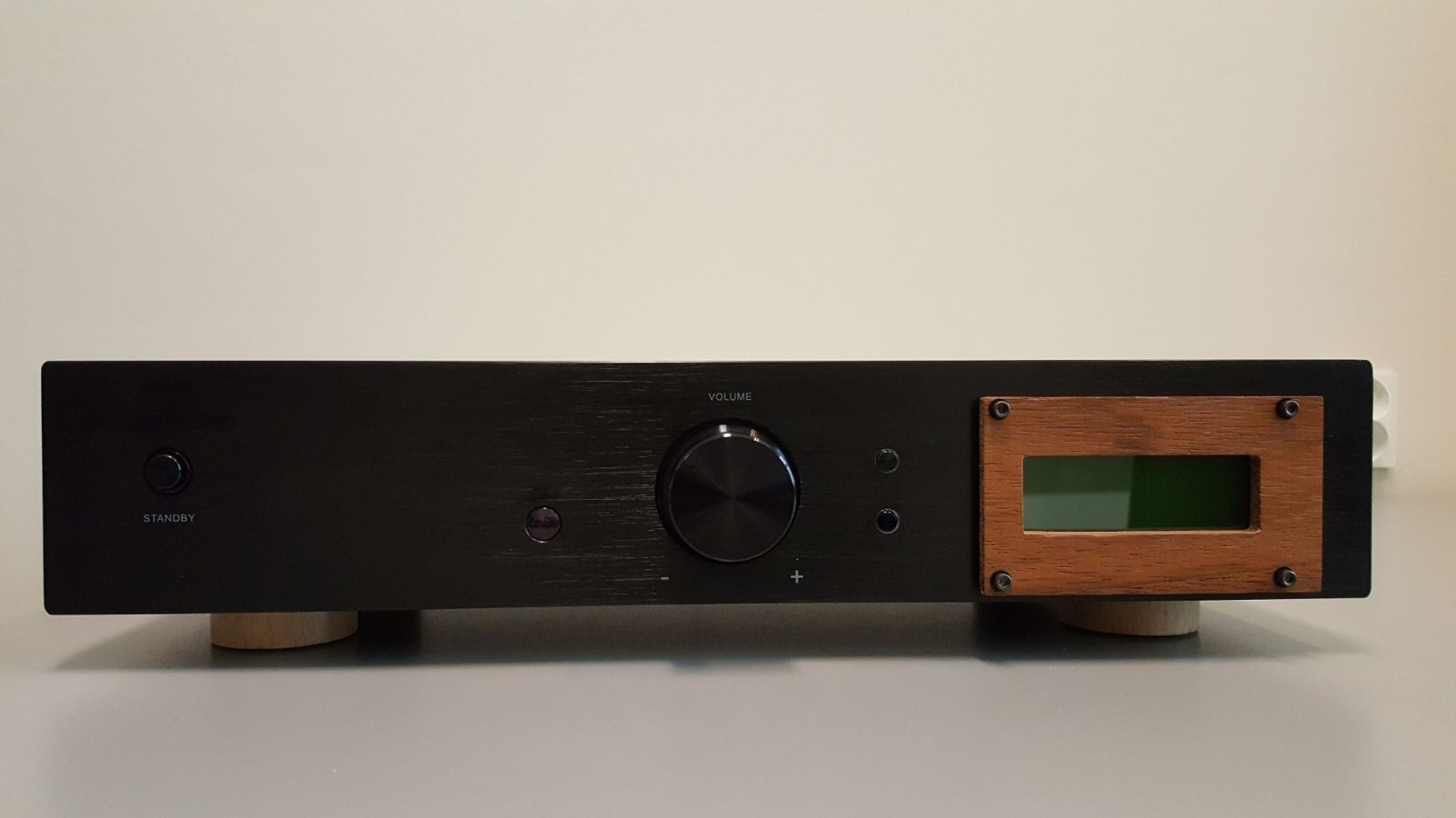

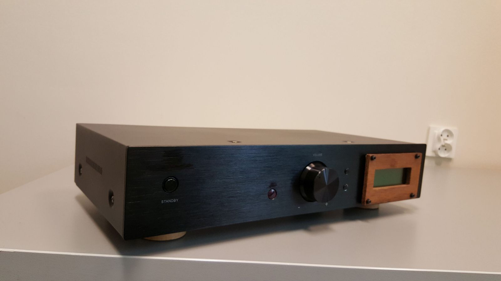

Ukończyłem preamp 2022 od Waldiego. Jestem zadowolony  z dźwięku, chociaż gram kilka godzin. To co mnie ucieszyło to bardzo dobry bas, jest krótki, co lubię. Żona powiedziała, że gra miękko co mnie również ucieszyło. Pierwsze wrażenie to zupełna cisza w głośnikach po włączeniu (żadnego przydźwięku). Prąd spoczynkowy ustawiłem na 7mA, DC offset mam około 6mV. Więc gram bez OPA2604. Jeszcze dodam, że użyłem obudowy od wzmacniacza AUNA. Musiałem dodać na spód obudowy płytę aluminiową o grubości 6mm aby usztywnić obudowę. Użyłem wszystkie 9 otworów na płytce aby dobrze ją ustabilizować.
Było warto. Dzięki Waldi.
Piękna robota. Wszystko dopieszczone. Gratuluję Waldku!

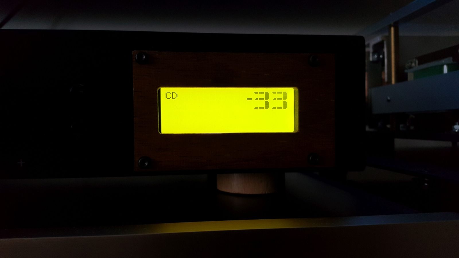

Zakupiłem w TME wyświetlacz RC2004A-LLY-JSVE firmy Raystar Optronics. Jest to wyświetlacz tzw. VA Negative, mający czarne tło. Według mnie lepiej się prezentuje niż poprzedni. Tylko należy wykonać kilka przeróbek na płytce wyświetlacza.
Jak dla mnie jest świetny graficznie. W systemie pasowałby mi niebieski napis lub bialy.
Generalnie czarne tło do tego typu obudowy świetnie się komponuje.

Oto mam nadzieję, że ostateczna wersja wyświetlacza. Tym razem - orange.
