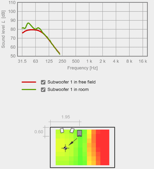

Wycofuje ten pomysł, bo symulator akustyki pokazuje inaczej
Sub na środku ma być najlepszym miejscem i potem w stronę ściany tak jaj jest zielone pole, strzałka pokazuje słuchacza.
Sub pod biurkiem lub na biurku powoduje podbicia ok. 40Hz, lewa strona biurka jeszcze więcej, po lewej stronie słuchacza to samo.
Te optymalne miejsce na suba chyba pod łóżkiem wyszło, ale na próbę możesz postawić.
Zapomniałem wywalić absorbery z symualtora, więc jest jednak dużo gorzej ale nadal to są rejony najlepsze dla suba...daję aktualny obrazek

Ustawienie bez absorberów nie da rady bo meble. Co to za absorbery i gdzie ułożone w pokoju że tak poprawiły bas na tej symulacji?
Tam gdzie obrazek z absorberami Sub stał ale słabo  było z basem zero prawie może dlatego że był między biurkiem a łóżkiem. Inaczej by pewnie grało gdyby biurko było otwarte na dole tzn po bokach.
Skoro jesteś ciekawy...
W rogach pokoju, łącznie 32 szt 500x500x1000.

No właśnie się zastanawiam co to za absorbery i jakim cudem to tam weszło xD te kalkulatory to chyba jakieś miało wiarygodne? @xajas
Ustawię jutro coś jak tutaj ale to będzie blisko środka pokoju jakieś 1/3 szerokości pokoju może coś więcej.

Pobaw się tym symulatorem, trzeba usunąć tylko absorbery z opcji, wybrać małe głośniki, dodać suba, a potem myszą przesuwasz słuchacza i poszczególne głośniki.
Jak się uda na ucho ustalić miejsce na suba, to możesz zrobić pomiary, czy mniej więcej jest jak w symulatorze.
Do pomiarów możesz użyć mikrofonu jaki masz pod ręką lub tego telefonu co film nagrałeś - do sprawdzenia czy są te doły i górki powinno wystarczyć...jak nagrasz sweep i wkleisz będzie można zrobić wykres.
Na początek będziesz ustawiał suba na iksie, ale potem jedź z nim powoli do góry np. co 30 cm i odsłuchuj...może wyjdzie dobrze też przy ścianie na górze. U mnie się dokładnie nie zgadza z pomiarem, to co w symulatorze.

No to masz w miarę dobre ustawienie na początek i to w nienajlepszym miejscu wg. symulatora.
Tam gdzie było niebiesko wskazywał symulator na najlepsze miejsce.
