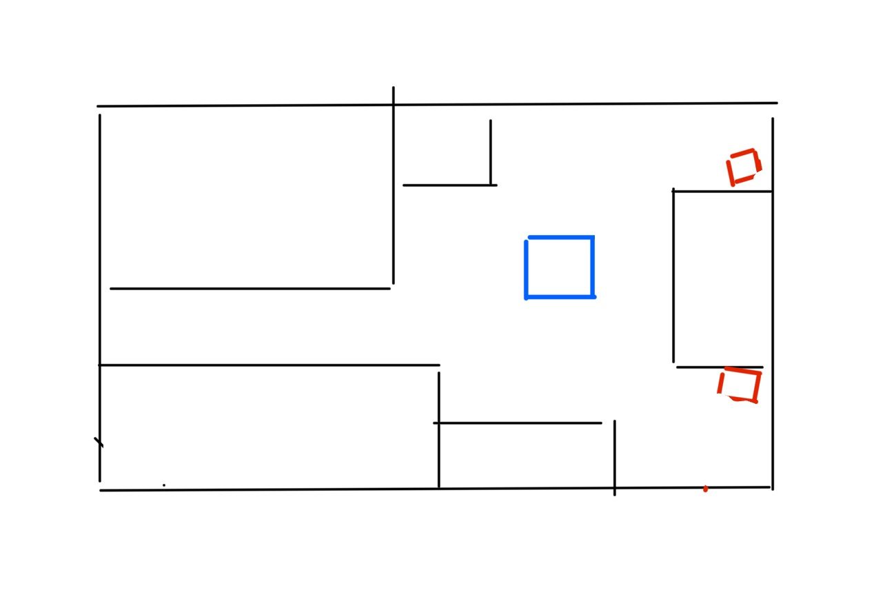

Na siłę z czyjąś pomocą mogę ustawić sprzęt tak jak na tym obrazku dorobionym w paincie ale co jeśli dźwięk będzie na maksa do dupy? a ja to wiem że bas i tak będę słyszał tylko z prawej strony. Przestawienie tego z kumplem zajmie mi pół dnia jak nie więcej.

Tak powinieneś ustawić:
Gdzie czerwone to głośniki a niebieskie ty.
Teraz tak biurko ma 151 cm a ściana 270 cm, po odjęciu drzwi (90 cm) zostaje Ci 180 cm wtedy biurko nie jest dosuniete do samego narożnika tylko zostawiasz pustkę 30 cm i tam najlepiej by było gdybys wsadził jakiś basstrap od podłogi do sufitu. Na początek mogłyby to być owe poduchy. Suba daj sobie pod biurkiem tak jak chciałeś z tym że najlepiej by było gdybys się pozbył tej wysuwanej części i ustawił centralnie na środku suba! Jeżeli w takim ustawieniu nie bedzie basu to kup 10 m. Kabla i wywal suba na przeciwległą sciane pod okno i posłuchaj. Koszt kabla 20 zł a doświadczenie większe. Kolumny dałbym na takich uchwytach:
