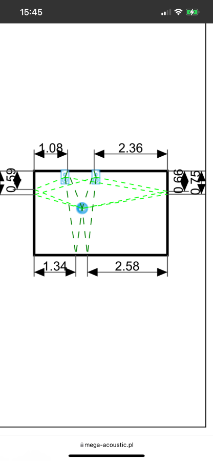

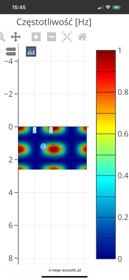

Sprawdzałeś jak wyglada mod w twoim pokoju? Wystarczy kalkulator ze strony https://www.mega-acoustic.pl/poradnik-akustyczny/kalkulator-akustyczny/
Tak wyglada twój pokój:E1FEA27E-C536-4909-81C9-22A907A44076.thumb.png.081adaf661d4fd08fe324a655bdb63d2.pngC96A3725-591A-4628-860A-0AD31246EAC7.thumb.png.5c224620093a58afd0cb501e0492c31d.png

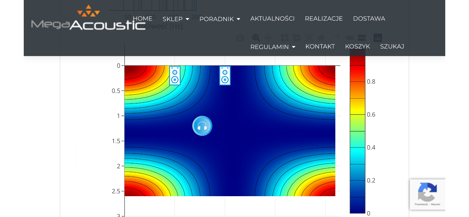

Tak wyglada mod przy 75 Hz
Polecam przetestować taki generator, by wiedzieć z którymi częstotliwościami masz problem
