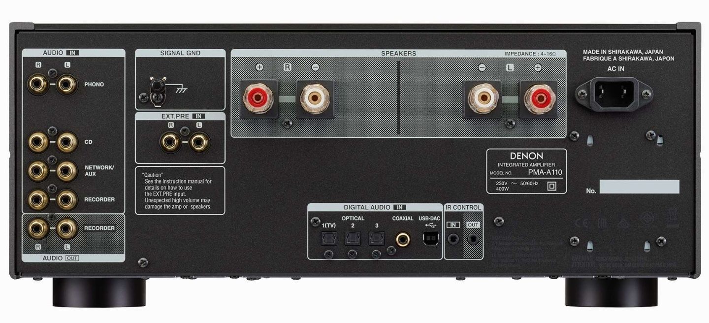

Co do samego podłączenia to w amplitunerze rozumiem trzeba podłączyć tutaj
a we wzmacniaczu , no właśnie gdzie ???
 I jakich kabli użyć żeby nie śpi...ć jak to ująłeś 🙂
Zaloguj się, aby zobaczyć treść (możliwe logowanie za pomocą ) Edytowane przez 77Mariusz77
We wzmacniaczu na "ext pre" IN i powinno działać.

Jeszcze jedno pytanie mam bo po zapoznaniu się z manualem do tego wzmacniacza nadal niewiem czy mogę do niego podłączyć subwoofer czy nie mogę ? Gdybym zechciał sprawdzić jakby to grało fronty plus sub. Już czacha mi dymi od tej lektury.  Rano chcę pojechać kupić. W sklepie jeszcze podpytam tyle o ile ale też niewiem jakiego sprzedawcę trafię.
Sub mam SVS SB 3000
No właśnie tak myślałem, że nie podłączę.  Przeczytałem ten manual i nigdzie doszukać się nie mogłem informacji , że mogę podłączyć.
Sub mam SVS SB 3000
Oczywiście, że podłączysz subwoofer.
Masz wyjście na subwoofer w tym heos link.
Możesz podłączyć AVR i ten heos link na zwykłym trójniku albo jakiś przełączniku.
Do samego wzmacniacza też mógłbyś podłączyć,do wyjścia audio out.
Ale musiał byś kable przekładać, bo takie połączenie było by dobre tylko do stereo.

Rozumiem , że tutaj na dole gdyż nic innego nie ma.
Nie podłączy. Jest to wyjście do nagrywania o stałym poziomie bez możliwości regulacji. Na siłę mógłby ale wiąże się to z tym że regulacja poziomu wzmocnienia odbywała by się w subwooferze przy każdym ściszeniu lub zgłośnieniu wzmacniacza. Dla mnie było by to strasznie mocno uciążliwe i bez sensowne.

Do samego wzmacniacza niestety ale nie da rady. Mowa była cały czas o wzmacniaczu stereo. Jeżeli uda mu się kupić ten Heos Link to w tedy jak najbardziej jest to możliwe ale na chwile obecna brak takiej możliwości.
