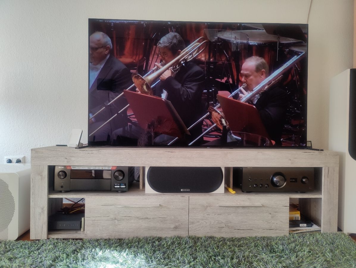

Wygląda to tak :IMG_20220213_124102_copy_1373x1033.thumb.jpg.ce09f69b64498842a40b2121371284ab.jpg

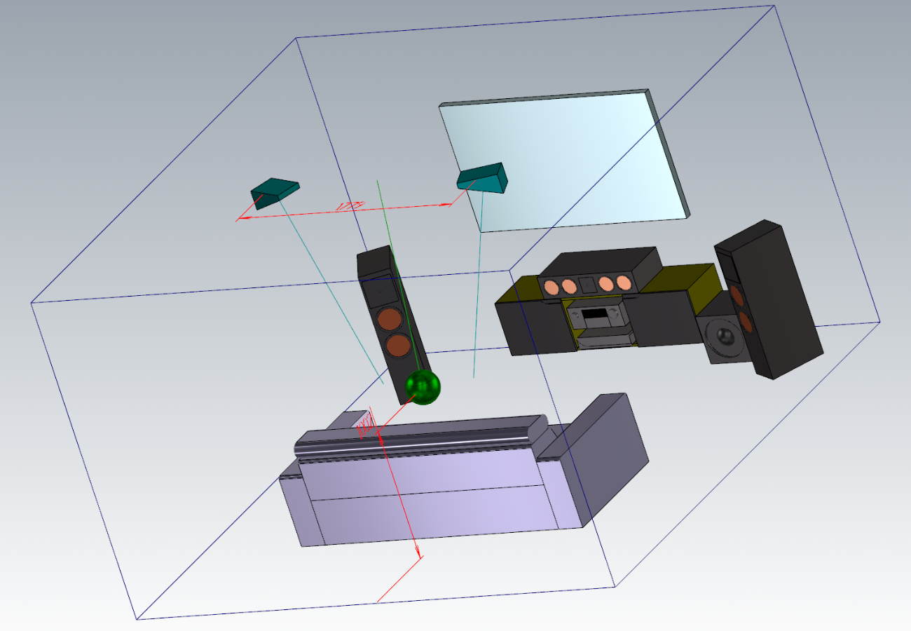

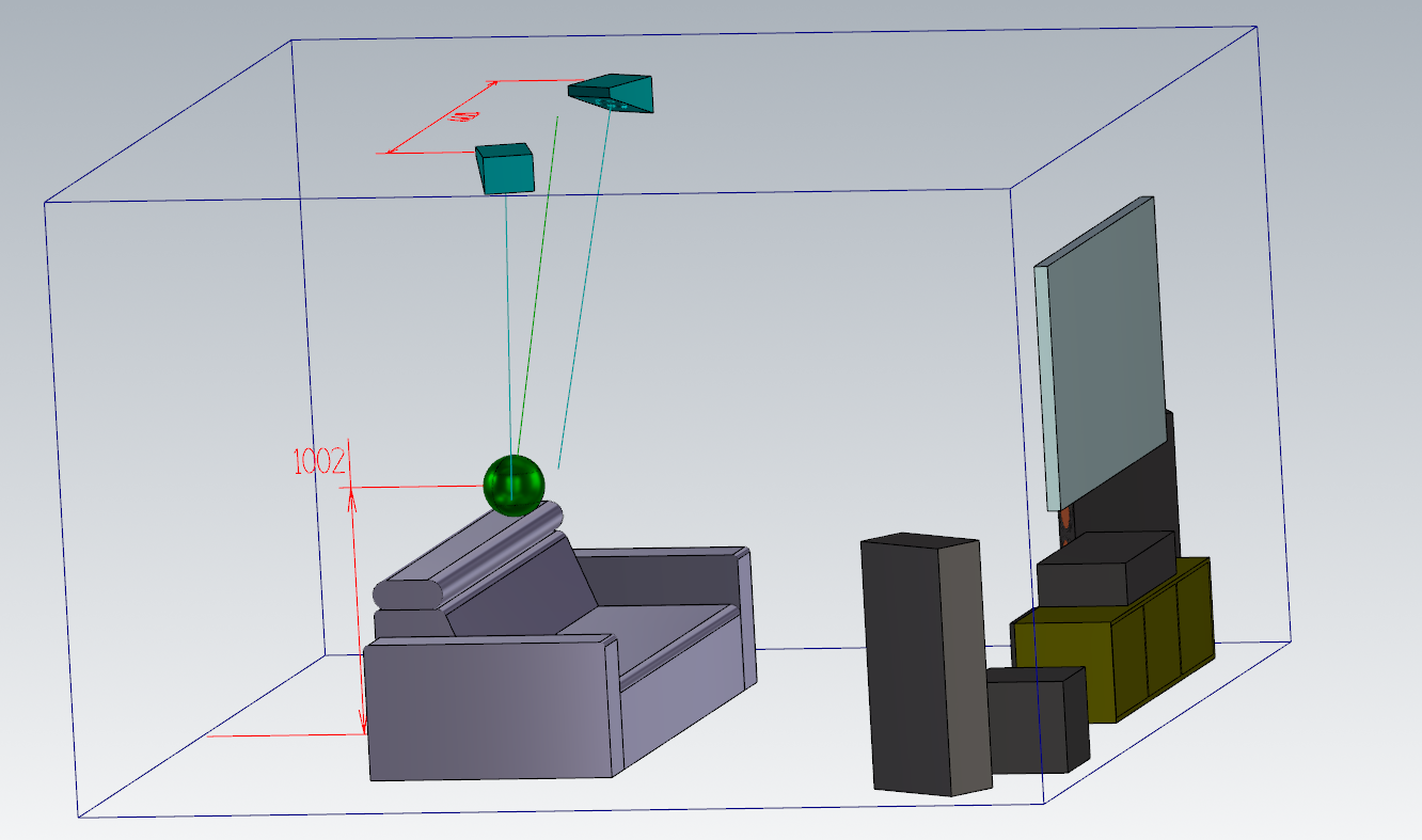

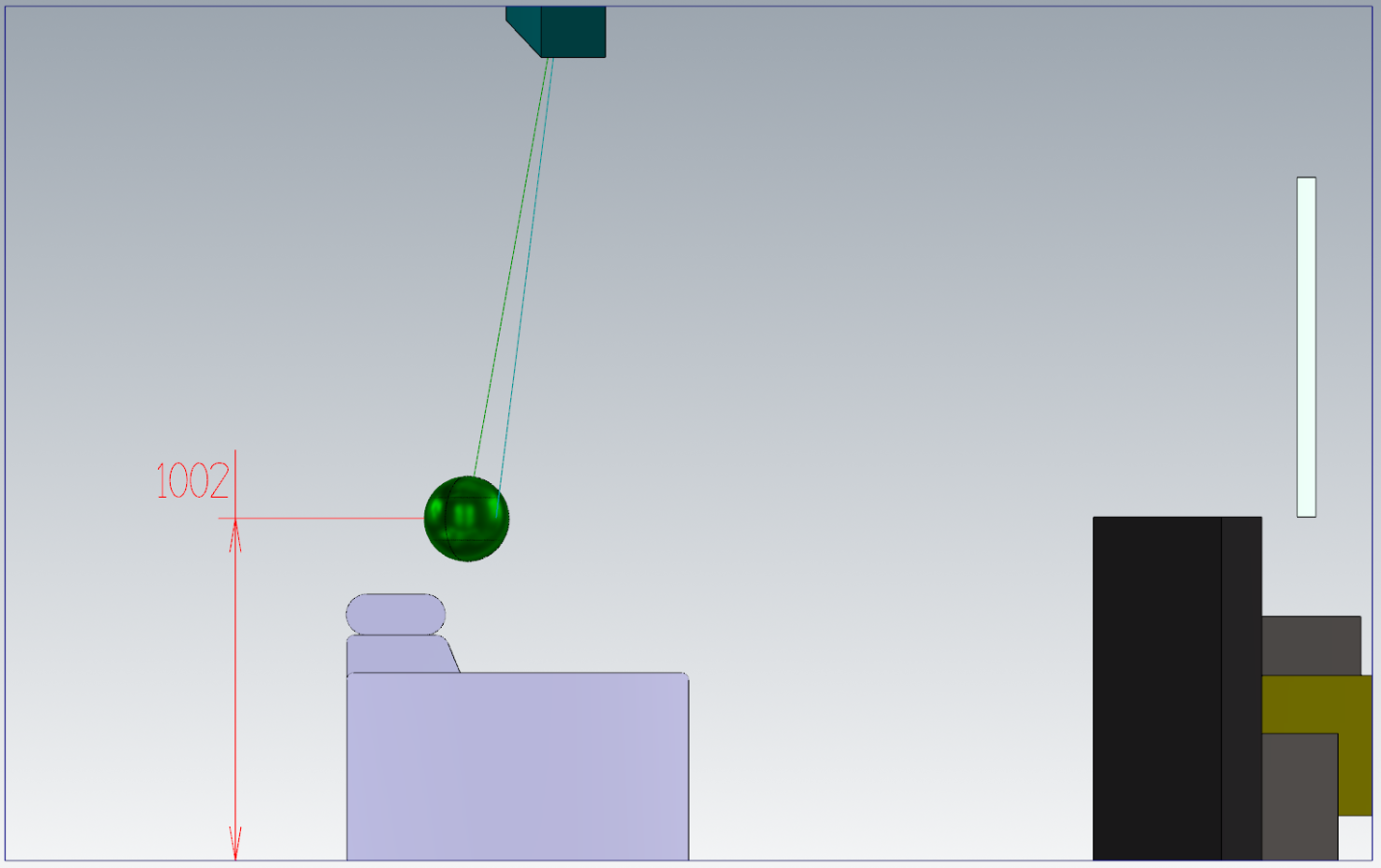

Wygląda ok, na próbę możesz je ewentualnie skręcić i bardziej rozszerzyć. Tu robiłem symulację dla dwóch Atmosów, wiesz o co chodzi.
Mam dostęp do takiego  fajnego materiału gdzie facet wszystko tłumaczy .
Naprawdę zrobił kawał dobrej roboty.
Przy dwóch atmosach jego zdaniem powinny one być najlepiej pod kątem 80 stopni , czyli lekko nachylone do słuchacza. I na wysokości stóp.
Przy czterech najlepiej żeby były pod kątem 45 stopni .
Rozmieszczone tak żeby wysokość od głowy do sufitu była równa odległości punktu nad głową do głośnika.
Zachowując to nie każde pomieszczenie się nada. Czasami mniej jest lepiej jeżeli nie możemy zachować tych wytycznych.
Namieszałem 🙂 ale chodzi żeby powstał trójkąt prostokątny.
Co do szerokości to ponoć wlaśnie nie za szeroko ale też nie za wąsko .
Powiedzmy szerokość kanapy. O ile mamy kanapę.
