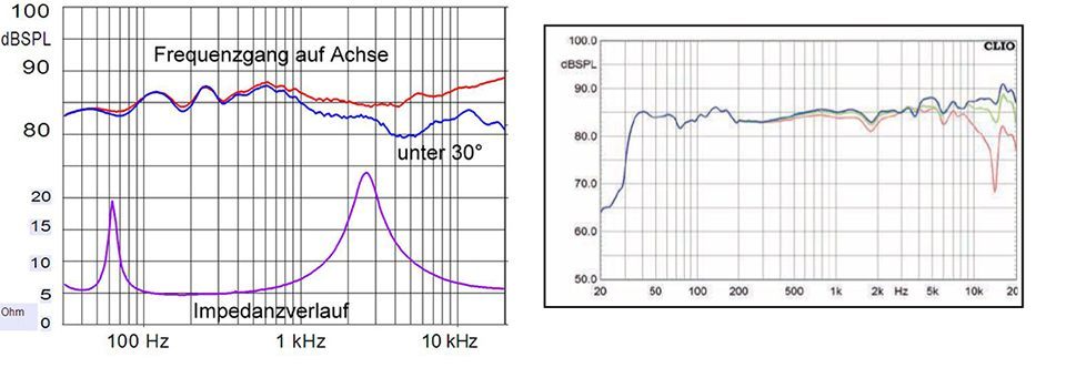

To może podpatrz jak strojone są wyższe modele
Tutaj detal był az nad efektowny, rozumiem ze podłoga ale dalej była przestrzeń i spory dywan
Z Makami z pre na lampach bylo tzw. Bum-Cyk, (lekkie kaleczenie góry i subwooferowy dol) ale muzykalnie i efektownie

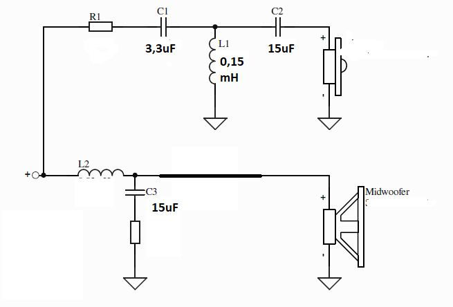

6 godzin temu, lete napisał:
Tak to wygląda:
Cewka na tweeterze - 0,15mH / 0,33Ohm.
Parametry zgodne z oryginalną zwrotnicą, jedynie druga cewka opór 0,33Ohm, zamiast 0,35Ohm - to nie powinno mieć jednak żadnego znaczenia.
skoro lubisz sie bawic i słuchać zmian to proponuje Ci eksperyment
zmiany topologii filtra tweetera
oprzemy sie na elementach , ktore posiadzasz , robie to ztrochę z przekory ale nie wobec Ciebie
co wniesie zmiana?
rozswuniecie pasm filtrowanych głosników co poprawi zgranie fazowe
zrobi sie  dolek w okolicach 2-3khz  i dostaniemy więcej w dwóch ostatnich oktawach wysokich tonów
to na pewno nie będzie optymalny filtr  ale zabawa w sprawdzanie jak może zmienic  sie prezentacja sceny kolumn, poza oczywiście chrakterystyką
elementy wszystkie masz, filtr na midwooferze zostaje oraz rezystor na wejściu filtra tweetera tez zostaje
co wniesie zmiana?

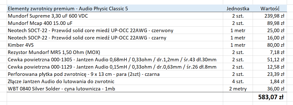

🙂 Chyba faktycznie, pociągnę sobie dodatkowe przewody przez BR i pobawię się w eksperymenty, bez każdorazowego rozkręcania i lutowania - bez ryzyka zmęczenia materiału.
Dzięki, ze znalazłeś czas na to ćwiczenie koncepcyjne! Wygląda ciekawie... Pewnie na taki test kupie trochę nowych elementów, nawet podstawowych, tanich - obecna zwrotka poczeka na finał testów i jako baza do porównań, obok oryginalnej.

kupowanie nowych elementów tym bardziej dobrej jakości to wyrzucanie pieniędzy w błoto
poćwicz na tym co masz
wyciągnij wnioski
a kolumnę warto pomierzyć i zrobić zwrotnice dedykowaną , uwzględniająca Twoje preferencje
