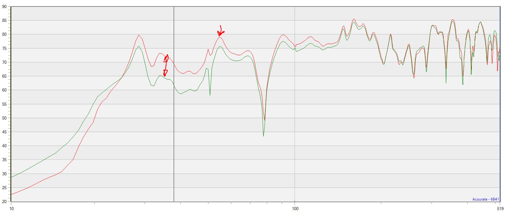

Poniewaz jestem przeciwnikiem takiego zatykania BR "na pale", a jest to tutaj bezkrytycznie "zalecane" w co drugim poscie, zrobilem maly pogladowy eksperyment, by pokazac do czego to prowadzi.
Uzylem do tego malego, prostego monitora z BR z przodu
A tak wyglada efekt zatkania BR -> czyli "zamiany" obudowy BR na OZ
W tym konkretnym przypadku redukujemy peaki ("dudnienie") o ok. 3dB, a wazny/przyjemny zakres basu w okolicach 30-60Hz redukujemy szerokopasmowo o 6dB!
Ja bym tego zdecydowanie nie polecal 😉

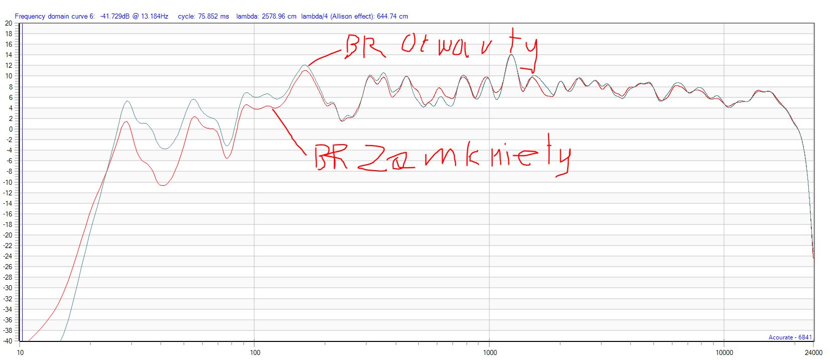

Jeśli przetwornik ma parametry pod BR nie wiem, ale nie spodziewałbym się spektakularnych zmian, możliwe że odpowiedź  impulsowa się poprawi i wytrzymałość mocowa.
Czy ja wiem?
d2FjPTcwNXgxLjQ2NA==_src_54550-monitory-
Wg tego wykresu wychodzi, że w moich BW606 zatykając BR zmniejszamy do zera typową dla tanich kolumn górkę na 100Hz, a to co poniżej uzupełniamy sub-em. Inna sprawa jak sub wpasuje się w bardziej płaskie 30-80Hz, ale tu w BW608 mamy do dyspozycji gałki i przełączniki.
Powyzszy wykres to pomiar charakterystyki zestawu glosnikowego mierzonego w komorze bezpoglosowej, a nie to, co ty slyszysz w swoim miejscu odsluchu. A ja przytoczylem pomiar jak taki zestaw realnie/rzeczywiscie brzmi (in room measurements). To nie to samo -> olbrzymia roznica. Wiec nie mozna porownywac jablek z gruszkami.
Mnie interesuje to, jak to brzmi w moim pomieszczeniu, na moim fotelu, a nie jak to brzmi w komorze bezpoglosowej.
Takie pomiary jak powyzej sa wazne i pomocne w ocenianiu i porownywaniu roznych zestawow glosnikowych, ale nie mowia dokladnie, jak beda brzmialy w konkretnym, indywidualnym pomieszczeniu
Dla mniej "doswiadczonych"
Roznica miedzy tymi pomiarami jest "w sekunde" do rozpoznania po braku modow (gorek i dolkow) w zakresie basu w pomiarach zestawu glosnikowego
4 minuty temu, xajas napisał:
Powyzszy wykres to pomiar charakterystyki zestawu glosnikowego mierzonego w komorze bezpoglosowej, a nie to co ty slyszysz w swoim miejscu odsluchu.
Wiem, ake skoro w komorze gąbki obniżają górkę na 100Hz, to w domu też 100Hz obniżą... tylko nie wiadomo, czy akurat tam jest dołek.
Mnie interesuje to, jak to brzmi w moim pomieszczeniu, na moim fotelu...
Mnie też, i na moje ucho z gąbkami w BR gra fajniej (celowo nie używam słowa "lepiej"). Dlatego zastanawiam się, czy na podstawie swojego wykresu możesz genwralizować.
Ja nie generalizuje. To tylko pogladowy przyklad jak to sie moze skonczyc.
Pisze ze "...To zalezy co sie chce przez to osiagnac..." i "... jestem przeciwnikiem takiego zatykania BR "na pale"
Czyli, w zaleznosci od tego, jak jest strojony port i jaki jest rozklad modow, to zatykanie "moze" byc sensowne. Ale na ucho trudno to sprawdzic
