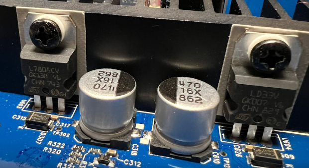

Od kilku lat posiadam transport Cambridga CXC i po ostatnich zmiana w torze audio zauważyłem, że nie tak dobrze gra jak wcześniej. Zachęcony opiniami na temat wymiany kwarcu na niskoszumowy zegar produkcji @Muzg przygotowuje się do tematu. W CXC znajduje się osławiony Servo S3, więc sięgnąłem piękne pudełeczko i mam płytkę, na której jest kwarc do wymiany.
Oprócz kwarcu co jeszcze trzeba wylutować i do którego pinu należy przylutować sygnał z płytki @Muzg.
Zastanawiam się też na wymianą stabilizatorów na płycie servo:
oraz na zasilaczu L7805ACV.
Możecie koledzy zasugerować co przyniesie największą korzyść na jakości dźwięku.
Jeśli używasz go już kilka lat, to wymień od razu te kondensatory 470uf. Oryginalnie są bardzo niskiej jakości i potrafią paść nagle, co powoduje problemy z czytaniem.

Wymiana stabilizatorow to dobry pomysl. Cambridge od lat stosuje bardzo slabe zasilanie ukladow.
Zacznij od regulatorow. Jest duzo na rynku odpowidnikow 78XX zrobionych na tranzystorze i elementach dyskretnych. MuzgAudio tez takie ma.

Zamówiłem na eBayu moduł wyjściowy al'a Wadia i zasilacz do niego u @Muzg. Z Chin to miesiąc niewyjęty przesyłka będzie wędrować, więc mam czas na przygotowania.
@Tomek 1685 jakie masz na myśli kondensatory do podmiany za te obecne 470uF/16V.
Co do stabilizatorów, o których pisze kolega @rafa to @Muzg ma w sklepie dyskretne LDO TPS7A4700, bardzo je na stronie zachwala, więc może się skuszę.
TPS7A4700 to scalak nie układ dyskretny.
Kondensatory wstaw o tej samej wartości i takie jakie tam wejdą. Gdy moje padły wstawiłem Panasonic FC/nie smd "na leżąco". Działa jak nowy. Uważaj wylutowując te smd bo ścieżki na PCB są bardzo delikatne i łatwo się odklejają od laminatu.
