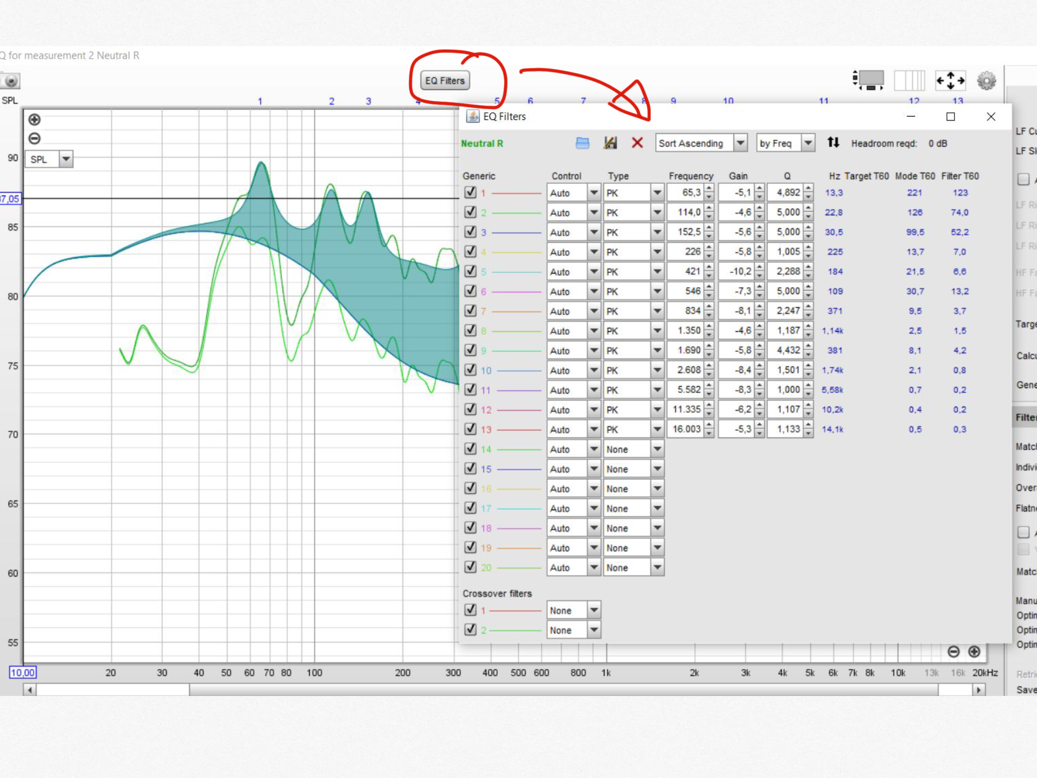

Tutaj widac jakie wartosci filtrow EQ zostaly przez REW wyliczone

Adaptacja akustyczna jest u mnie częścią wykończenia i wyposażenia wnętrza. Wykańczanie i wysposażania trwa kilka tygodni. W tym czasie słuchać się chce, więc po każdym etapie robię pomiary i bawię się korektorem APO. Ustawienie korektora to trzy godziny, a własnoręczne wykonanie sufitu lub paneli to trochę więcej roboczogodzin 😉 Jednak co do zasady się zgadzam, warto zaczynać od dołu.
Aktualnie podstawiłem na zwężenie tego dołka przy 98Hz, gdy zauważyłem, że usunięcie korektorem będzie trudne. Docelowo mam zamiar to naprawić, ale to będzie część zabudowywania ściany i rogów pokoju za głośnikami (m.in. brakuje ekranu projektora i szafki RTV). Co ciekawe, gdy popatrzy się na wykres bez wygładzania to mój problem po korekcji dotyczy raptem 6 Hz (od 96 do 100 Hz). Szczerze mówią to jestem ciekawy, czy ktokolwiek by go wykrył na ucho, bez pomiarów mikrofonem, ale w tym temacie mam za małe doświadczenie 🙂
APO wygląda u mnie tak i stąd wziąłem dB podane w poprzednim moim wpisie. Dlaczego?
Bo to jest to wypadkowa kilku filtrów z REQ EQ, kilku wstawionych przeze mnie ręcznie oraz kilku korektorów graficznych, dla których wartości obliczałem w Exelu i poprawiałem potem ręcznie 😉
Te wszystkie filtry, włączone jednocześnie sprawiły, że doszedłem do tego, co mam (w tym usunięte górki i dołki inne niż 98 Hz).
Robię pomiar bez equalizera. Generuję filtry automatyczne "match response to target". Włączam te wygenerowane filtry i powtarzam pomiar. Wynik pomiaru znowu wrzucam do EQ REW i znowu robię "match response to target". Dodaję drugi filtr automatyczny, oba są włączone jednoczesnie. Powtarzam pomiar i tak do czasu, gdy automat w EQ REW nie jest w stanie wytworzyć lepszej krzywej (od pewnego momentu zaczyna psuć). Potem działam ręcznie filtrami parametrycznymi oraz graficznymi equalizerami (też kilka tworzę).
Zaloguj się, aby zobaczyć treść (możliwe logowanie za pomocą ) Edytowane przez paprykarz18

Nie zastepujesz poprzednich filtrow nowymi, tylko nakladasz na poprzednie te nowe, az do momentu osiagniecia odpowiedniego wygladzenia.
jaka wartosc dopuszczalnej odchylki (Flatness Target) zadales w REW?
moze wystarczylo by ja obnizyc, to wtedy zwiekszy sie ilosc i dokladnosc wygenerowanych EQ

Flatness target 1 dB dawałem zawsze.
https://www.audiostereo.pl/topic/158345-dziura-na-98-hz/#findComment-5519851
A jaki smoothing?
jestem ciekaw ile fitrow przy tym wysrobowanym wymaganiu jest generowanych
Przy Smoothing 1/6 i Flatnes 3dB dostaje 8 filtrow EQ
Przy Smoothing 1/12 i Flatnes 3dB dostaje 11 filtrow EQ
https://www.audiostereo.pl/topic/158345-dziura-na-98-hz/#findComment-5519871
Var smoothing najcześciej używam.
Aktualnie zastosowane filtry automatyczne z REQ EQ: pierwszy plik 18 filtrów, drugi 20 filtrów, trzeci 8 filtrów 😉
Jeszcze ciekawostka w temacie tego, czy słychać moją dziurę na 98Hz. Jak dam Graph -> Psychoacoustic to nie ma nawet najmniejszej dziury w tym miejscu 🙂
