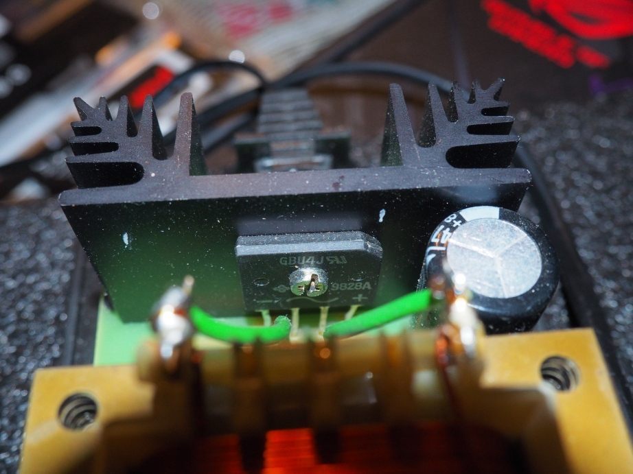

Jeśli kogoś interesuje, jak wygląda wewnątrz i jak jest zbudowany zasilacz stabilzowany 24V 1-1,5A, którym zasilam daca na 2xPCM56 - to zamieszczam zdjęcia. Merytoryczne komentarze na ten temat - negatywne albo pozytywne - mile widziane. Brak komentarzy potraktuję jako zdanie neutralne 🙂
Jeśli ktoś by chciał znać cenę, która zapłacłem to było to...15PLN.
Brakuje mi tu bezpiecznika. Cała reszta to typowa aplikacja stabilizatora szeregowego.
Rzeczywiście nie ująłem bezpiecznika na zdjęciach, ale jest. Stwierdzam, że zasilacz, po oględzinach jest w b. dobrym stanie, prawdopodobnie był b. mało używany. Koniec lat 90-tych, polska produkcja, stabilizator wyprodukowany w Maroko.

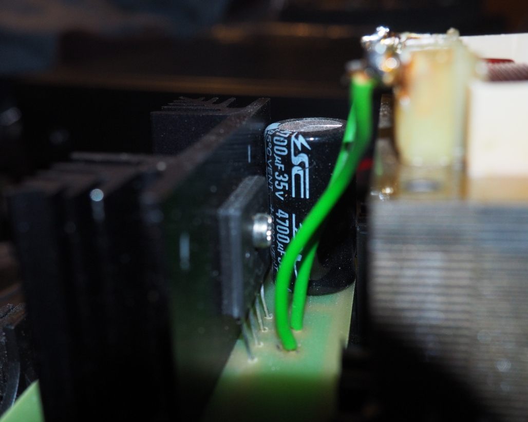

Wymień kondensatory elektrolityczne w zasilaczu bo te zagrażają bezpieczeństwu ( z racji jakości i wieku ) . Pomierz średnicę/wysokość i poszukaj na allegro czegoś od renomowanego producenta w zbliżonej pojemności i napięciach maks pracy 35V . Widzę tam dodatkowe otwory , może się da wstawić dwa kondensatory 2200-3300uF zamiast jednego 4700uF , jeśli te ścieżki od nóżek konda 4700 są połączone . Ta przy transformatorze chyba jest połączeniem a drugiej nie widzę .
Takie powinny wejść ale nie wiem czy wysokość nie za duża .
Ten mały elektrolit tez wymień na coś nowego i markowego w granicach 22-100uF/35V . Ważne aby się zmieścił i nie dotykał do radiatora . Ten 4700 leżąc na radiatorze to pewnie już ma elektrolit w stałym stanie skupienia a zaraz będzie w gazowym .  .
Racja. Zawsze mi się sprawdzał przed stabem Nippon Chemicon LXY lub LXZ, a za stabem mała pojemność w stylu Panasonic FM na przykład

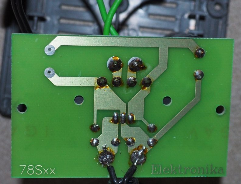

Tak wygląda druga strona - to jakie ostatecznie dać wartości tych dwóch kondensatorów - bo mam jednego Nichicona audio KA 4700/35  oraz inne o wartościach 2200-3300 i zastanawiam się czy podmienić tylko tego jednego czy jednak dwa, czy się jeszcze wstrzymać i kupić takich firm  jakie proponował Krzych2 ??
Wygląda na to , że są połączone czyli można wstawić dwa mniejsze zamiast tego 4700uF. Pamiętaj o zachowaniu polaryzacji ( +/- )
Zmieści się ? Nie może dotykać do radiatora .
Jak masz dwa to lepiej dwa . Nie muszą być tej samej pojemności ale ten sam producent i model ( seria ) . Znany producent ( nichicon , elna , rubycon , panasonic itp )  i tak aby jak najdalej od radiatora .
