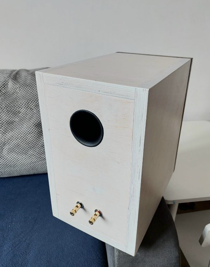

Szanowne grono,
Bez przygotowania postaram się opisać projekt, jego realizację i porównanie do 13/50/9 + ten sam seas.
Zacznę od założeń i zmian względem projektu:
Miały to być małe monitory ale z niskotonowym 18 cm i na seas 27/tbfcg.
Wszystkie wymiary frontu są identyczne z projektem, jedynie pogłębiłem nieznacznie kolumnę aby zrekompensować ściankę 20 mm zamiast 19 i dodać 1l pojemności w razie "W". Skrzynia sklejka liściasta klejona i kołkowana 8mm, front sklejka liściasta 27mm. Wewnątrz fezy 45 st w otworze woofera. 100% prac moimi rękoma, także żmudne malowanie sprayem. Wewnątrz jedna poprzeczka łącząca boki jako wzmocnienie. Port BR w osi poziomej z seasem.
Front impregnowany dwa razy na "brązowo", reszta dwa razy na biało, wszystko lakierowane 7 razy (sprayem), zależało mi na pozostawieniu faktury drewna. Front klejony i kołkowany a sama skrzynka ma wklejonych 8 trójkątów wzmacniających.
Wytłumienie tył: nieszczęsna mata bitumiczna 6 mm, boki pianka 10mm.

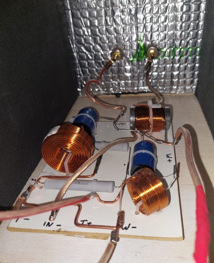

Zwrotnica złożona z cewek powietrznych i jednej rdzeniowej (0.3 ohm), elementy oddalone najdalej jak podpowiadał rozsądek. kondensatory i rezystory dedykowane do audio ale max średnie cenowo.  Przykręcona i przyklejona do spodu. Przewody czysta miedź 2,5 mm i zastanawiam się po co aż tyle ale takie miałem.
Co bym  zrobił inaczej drugi raz:
1. nie zamówił bym przez pomyłkę cewek za ok 110 zł. 🙂
2. tak na siłę ale ...zamiast poprzeczki wzmacniającej dał bym wręgę wzmacniającą
3. zmienił bym nieznacznie proporcje szerokość /  wysokość -  bardziej podobają mi się "szczupłe" pudła
4. zamówił bym głośniki dzień wcześniej i oszczędził bym 150 zł (nagle znacząca podwyżka)
Czego mi brakuje lub jest gorsze w porównaniu do bardzo fajnego Tonsila 13/50/9 + 27tbfcg, zaznaczam że mój wcześniejszy projekt był mocno indywidualny, z pochyloną przednią ścianka o ok 3cm oraz wooferem u gór. Dodatkowo kilka razy zmieniana objętość i długość BR aby uzyskać dźwięk który mi odpowiadał w moim pokoju.
Duży plus dla monitorów na Tonsilach, nie wiem dlaczego ale na starej konfiguracji dźwięk jest jeszcze bardziej przestrzenny co potwierdziło tylko klasę starych monitorów. Spodziewałem się nokautu w każdym względzie a tu niespodzianka. Stare monitory, szczuplejsze, na kolcach, asymetryczne z wooferem u góry, bardziej mi się podobają.
Ale co jest na plus projektu Zapha L18, ... cała reszta prócz górnych rejestrów (ten sam głośnik).
Bas, według Zapha strojony na 42 Hz, ja testowałem 3 długości BR i na razie mam 42mm średnicy o długość 160. Było także 190mm ale przy testach 35 Hz słyszałem, 40 prawie nic, 45, 50 też dopiero 55 jak 35. teraz od 40 wzwyż na ucho ten sam poziom natężenia.
Sam bas, jego dynamika, ale też barwa znacząco lepsza niż 13/50/9, pokój 20m, jestem bardzo zaskoczony tak szybkim i niskim basem, jednak Tonsil był dostrojony aby był bas ale z dynamiką nie ma startu z L18 w tak dużym pokoju dla Tonsila. W końcu stopa perkusji jest obecna ale korci mnie aby jeszcze skrócić BR co 140 mm.
Średnie tony ogólnie powiem że trudno mi porównać bo wcześniej było też dobrze / bardzo dobrze, bardzo możliwe że wokal męski, niskie rejestru jest bardziej podkreślony, generalnie jest bardzo dobrze jak dla mnie i raczej w skali bezwzględnej.
Wysokie tony bez zaskoczenia ale odrobinę bardziej tłumione niż projekt na Tonsilach, jest bardzo dobrze i nienachalnie! Słucham monitorów nawet po 6-8h i nie mam wrażenia dość.
Reasumując odsłuch, jest lepiej na tyle że sam bas usprawiedliwia inwestycję i pracę, przeskok wyraźny z racji poprawnego basu, jego ilości, zejścia i liniowości całego zestawu. W Tonsilach bas był na siłę tworzony przez BR, ścianę i pracę przy prawie max Xmax, do czasu porównania pasowało mi to.

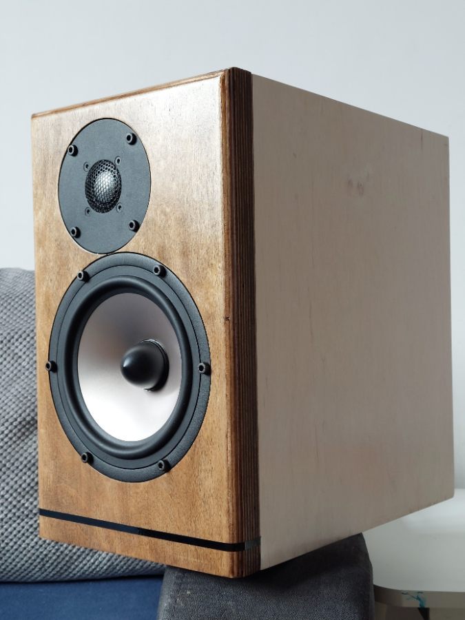

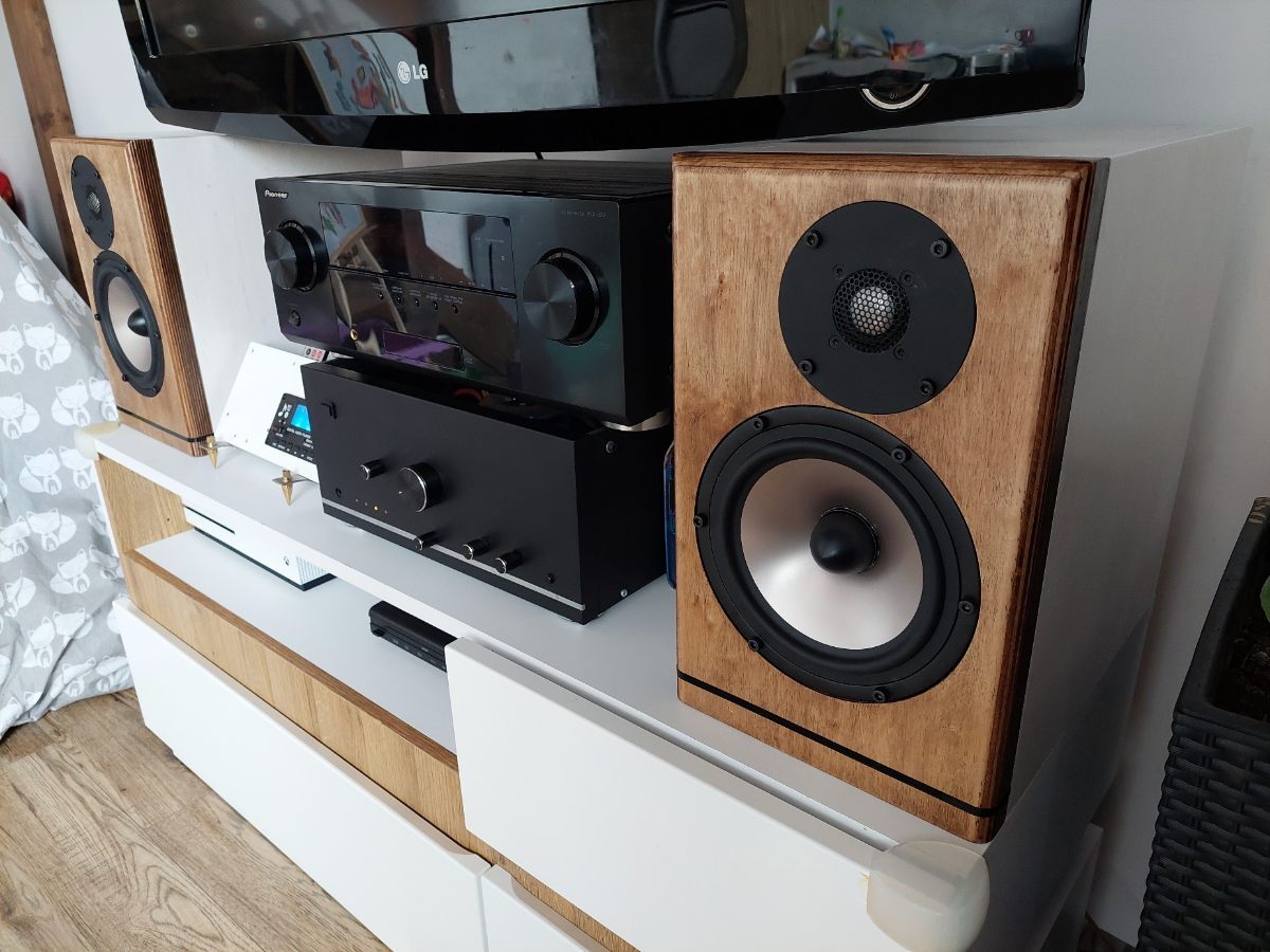

Panowie, obiecane zdjęcia. Wykonanie kolumn z wszystkimi zakupami i problemami 2 tygodnie. Warto było.
9 minut temu, Marian133 napisał:
Ładne.
Ten pasek na froncie dodaje charakteru.
No dzięki, już są na standach, są szerzej i wyżej. Nie mogę narzekać na przestrzeń, jest naprawdę dobrze.
Panowie, monitory są bardzo dobre i tyle. W muzyce wszelakiego typu nie dostrzegam wad,... jednak. Testowałem 3 długości br i zgłupiałem. Wszystko robiłem na ucho z symulacją Hz 30, 35, 40... Kartka tabelki i wyniki co 5 Hz od 30 do 60 gdzie 60 to 100%. Dziwi mnie to że różnica między br 115 i 165 mm jest kosmetyczna ale w każdej konfiguracji także br 70mm jest dołek największy na 50 Hz ok 40% i duża Górka dla 35 Hz ok 200%. Czyżby tylna ściana tak grała? Te 35 mnie nie martwi bo nie uslaszalem tego problemu ani raz w muzyce ale te 50 Hz i tylko 40% dają do myślenia. Zaznaczam że w muzyce nic mi nie brakuje a najlepiej gra mi br 115mm. Macie pomysł jak zwiększyć skuteczność dla 50 Hz? Tak dla testu czy coś się zmieni w odbiorze muzyki.
