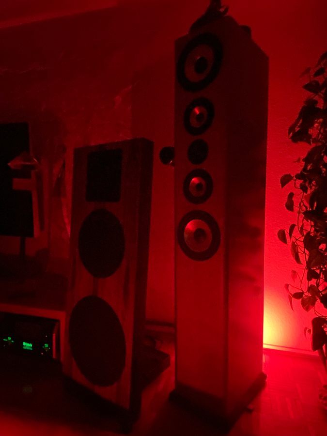

Z dzisiaj N°8
W piątek będą u mnie na testach

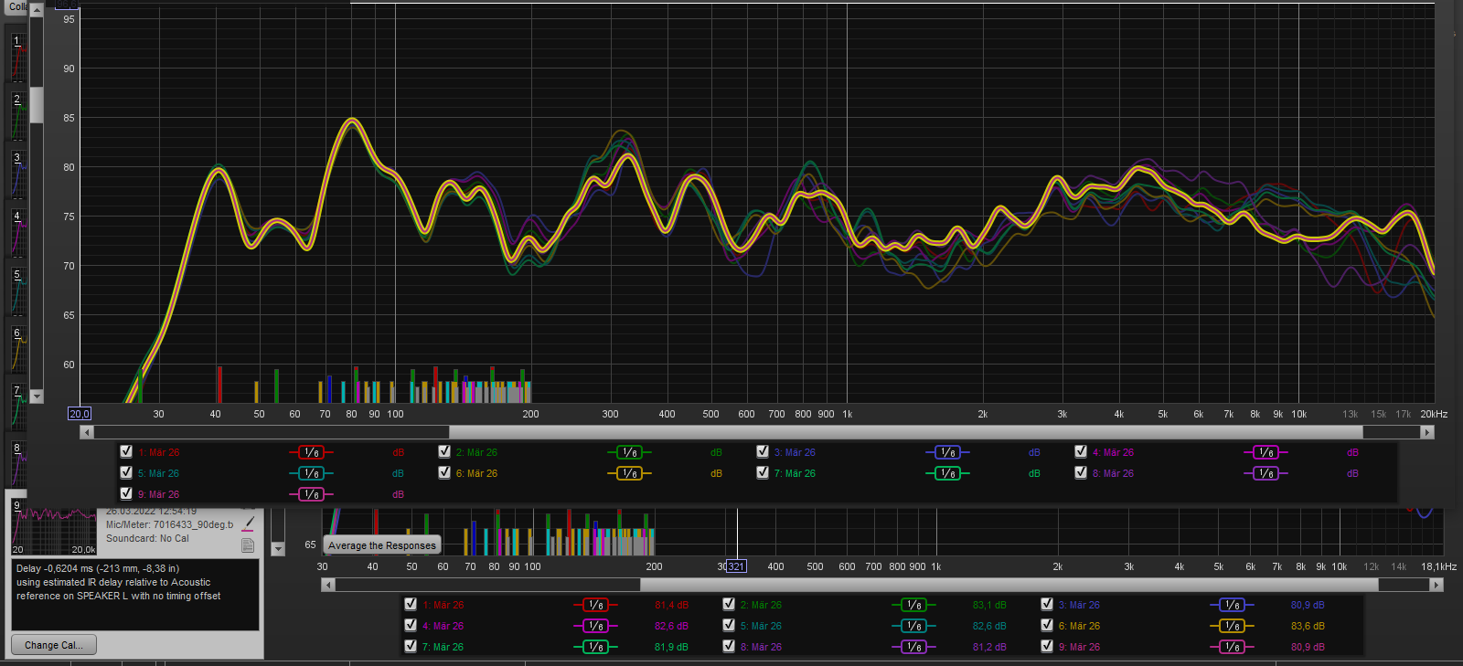

Spatial Europe No 8 u mnie w domu

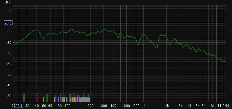

pomiary na szybko z różnym pochyleniem mikrofonu
rozne pochylenie mik
Musze na chwile wyjść, później trochę napisze, jakieś video wstawię, potrzebuje więcej czasu na odsłuch 😉
Krotko, graja bardzo dobrze 😉
Nie rozumiem co znaczy „rozne pochylenie mikrofonu“
Przeciez pliki kalibracyjne sa albo dla 0° (poziomo) albo dla 90°(pionowo)
Zmien smoothing na 1/12
Czy mierzyles sygnalem od 20Hz? Czegos tu brakuje (na dole)
Pomiar z miejsca odsłuchu i miałem na myśli różne wysokości, robiłem na szybko stawiając mikrofon na poduchach, kolumny potrzebują optymalnego ustawienia
Jutro powtórzę pomiar
Trochę testowałem pochylenia i podstawki, o dziwo z nimi gra lepiej niż bez, dla ciekawostki w środku znajduje się guma pod ciężar konstrukcji, takie gumy stosują w przy budowie mostów

z daleka ... i tylko porownujac nagrania to nie ma tego dociazenia basu ktore masz w swoim systemie ale definicja zdaje sie znacznie lepsza
czekam na obszerny opis wrażen i konkluzję 🙂
i... nie ma tego wybijania sie wysokich jak w wiekszości "efektownych strojeń"
wg mnie powinno Ci to przypaść do gustu
ale jest tez mozliwość ,że przyzwyczailes sie do prezentacji własnego systemu  i cokolwiek by odstawało od tego wzorca gra ciut gorzej....
na Twoim miejscu posluchalbym na nowych ze dwa tygodnie dopieścił a dopiero potem ponownie właczył stary system i wyciągnał wnioski 🙂

Bede walczył z ustawieniem ale na wstępie jest dobrze
różnica jest taka ze OB graja równo cicho i głośno a nasz skuch nie jest liniowy, dlatego OZ przy cichym słuchaniu daje efekt większego dociążenia, zagęszczenia średnicy
U mnie Super Tweeter tez dodaje większej klarowności ale w OB jest tez wystarczająco dobrze i taki ST można w przyszłości dołączyć
Zdecydowanie większa dynamika średnicy na korzyść OB, potrafi tak być głośna jakby "bez ograniczenia"

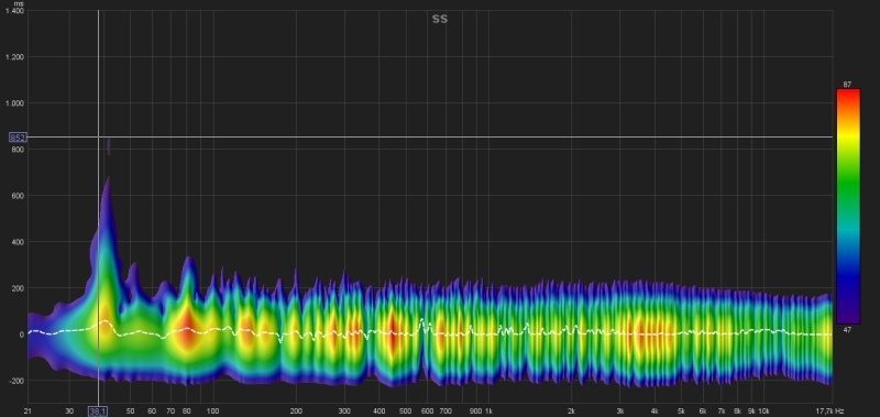

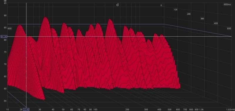

Roznica jest taka ze OB nie tworzy rezonansów, bas jest praktycznie taki sam w rogach, w miejscu słuchacza czy w przedpokoju, a mikrofon zbierze rezonansy z OZ z miejsc których człowiek nie slyszy w miejscu odsłuchu

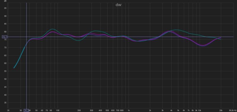

Zaloguj się, aby zobaczyć treść (możliwe logowanie za pomocą ) Edytowane przez .:Gerard:.

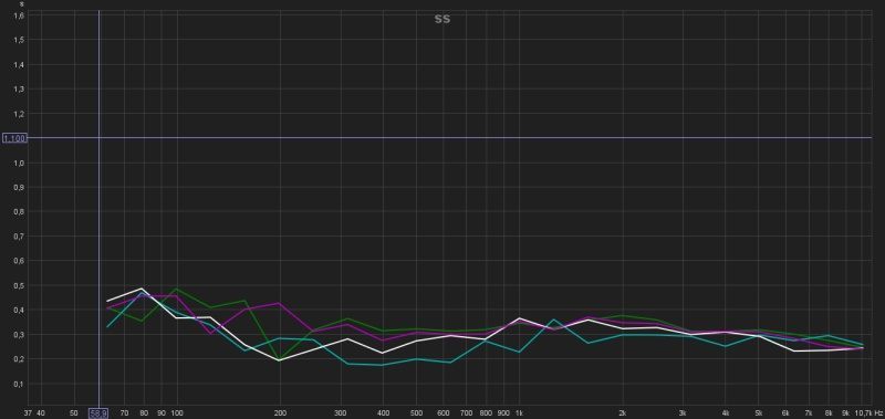

Pomiar na bas
odleglosc
1m
10cm
Na razie przy takim ustawieniu zostaje
Plik mdat do pobrania
Tego zbierania „rezonansow z OZ“ nie kapuje co to ma znaczyc, ale to jest niewazne.
Bardziej mnie interesuje twoja „technika nagrywania“.
Najpierw jeszcze raz sie powtorze, nie zawsze sie zgadzamy, ale zawsze doceniam twoje zaangazowanie i twoj wysilek w realizowaniu takich projektow. Dlatego potraktuj ponizsze uwagi jako „konstruktywna krytyke“.
Ja sam osobiscie nie ogladam takich video/youtubes w celu oceny brzmienia systemow. Moim zdaniem jakosc nagran mikrofonen smartfona albo tableata itp. jest do takich celow bezuzyteczna i uniemozliwia jakiekolwiek sensowne analizy i porownania. Ale lubie ogladac zestawienia systemow, ich otoczenie, budowe itd. Dlatego nie neguje generalnie sensu takich widelo, ale moze dla odmiany wolal bym troche mniej „statyczne“.
Ale powrocmy do techniki nagrania dzwieku. Poniewaz sa osoby, ktore ogladaja takie widelos do oceny jakosci brzmienia, tutaj moje uwagi na ten temat.
Mikrofon w iPadzie jest na dolnej krawedzi. Jesli robisz video w poziomie to mikrofon jest z boku z jednej strony. Czyli kamera jest skierowana do przodu, a mikrofon w bok. To tak, jak bys wzial mikrofon stereo i skierowal go zamiast do przodu w kierunku sceny, przekrecil go w kierunku sciany bocznej. To jest troche bez sensu (i o dziwo jak dotychczas przez nikogo nie zauwazane). Przy sluchaniu muzyki tez nie siadasz bokiem do sceny dzwiekowej zwrocony do bocznej scinany. Ale poniewaz powtarzasz takie akcje dosc czesto, na twoim miejscu zastanowil bym sie nad tym, czy sa rozwiazania umozliwiajace podlaczenie do iPada jakiegos zewnetrznego sensownego mikrofonu (stereo). Jestem pewny, ze sa takie, i moze w twoim wypadku taka inwestycja by sie oplacala.
Tutaj przykladowe widelo, ktore mi sie oodoba
To tylko zabawa, ale poczytam o jakiś mikrofonach stereo
P.S
próbowałem kiedyś UMIKiem nagrać ale była katastrofa, założyłem słuchawki, mikrofon stal 4m ode mnie a mój oddech zbierał jakbym mikrofon miał przy ustach, wiec rezonanse pomieszczenia (w rogach) które tworzą OZ tez zbierał a ucho ludzkie az tak ich nie wychwytuje
OB nie tworzy takich rezonansów i dlatego amatorskie nagranie dźwięku jest lepsze
UMIK jest Mono
W miejscu odsluchu nie moze zbierac rezonansow z rogu (chyba ze miejsce odsluchu jest w rogu )
W kazdym miejscu pomieszczenia te „rezonanse“ sa inne i nie mozesz ich mierzyc „na odleglosc“.
Przeciez pomiar „rezonansow“ to pomiar SPL, czyli cisnienia, a cisnienia nie mozesz mierzyc na odleglosc
Nieważne czym nagrywam, zawsze rejestruje dźwięk z kolumn oddalonych 4m, rezonansy z 4,5m a nawet gdy moja zona suszy sobie włosy kilka pomieszczeń dalej

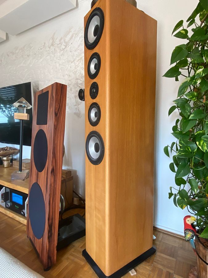

Spatial Europe N°8
Przez parę dni testowałem zestaw kolumn OB, pomiary podałem wyżej.
Postaram się opisać w dwóch wersjach, 1 to rozpisanie rozkładając brzmienie na części pierwsze i 2. moje odczucia i oczekiwania
Na wstępie napisze ze te przetworniki robią wrażenie, Tweeter masywny, zwrotnica widoczna, podstawki tłumiące drgania które słyszalnie wpływają na jakość grania
W pieszym dniu gościłem przedstawicieli tez firmy którzy pomagali w optymalnym ustawieniu- pozycjonowaniu, regulowaliśmy także podstawkami do uzyskania jak największego zejścia na basie, odsunięcia od ścian dla uzyskania swobody wybrzmień a skręcanie dla najlepszej panoramy
Wersja 1.
Wysokie tony: Znam AMT z paru konstrukcji i sam tez używam, w tej konstrukcji jest efektowny, lekkie wycofanie i włożenie w mini tube daje efekt dobrej dynamiki bez nachalności, niestety ale odczuwa się lekką nosowość, słychać ze ma ograniczenia po takim zestrojeniu, nastawiony na wyrazistość z pominięciem super detali, dobre z tego tyle ze odczuwa się wystarczającą spójność ze średniotonażowym
Średnie tony: Bardzo duża i efektowna dynamika, dociążenie na dobrym poziomie, ten dipol daje bardzo kierunkowe (nierozproszone) fale akustyczne i niektórym może przypasować taki rodzaj prezentacji jako „surowe bezpośrednie brzmienie”
Bas: Szybki, detaliczny, energiczny ale go za mało względem średnicy, pozytywnie ze bas z OB w pomieszczeniu tak rozkłada się akustycznie ze nie ma poczucia wzbudzeń rezonansów, lepiej stosować za nimi dyfuzory niż absorbery
Panorama: Bardzo dużo dzieje się „ w bliskim polu”, trzeba im odległości, choć słuchałem ich tez w dużym pomieszczeniu i raczej ich tendencja jest do prezentacji „ na twarz”
Balans tonalny: O.K, przez ten brak sub-basu lekkie przesuniecie w jasnym kierunku
Rozdzielczość: Dobra, nie jest to wyczynowe detaliczne granie, Tweeter ustawiony raczej na „ estradowe” prezentacje
Selektywność dynamiki: Tak jak średnica i wyższe potrafią z dużym skokiem się odezwać tak bas średnio, odczuwa się jego brak
Harmoniczne,: w dużym skrócie „brak”
Wybrzmienia: Na średnim poziomie, nie są cięte drastycznie ale tez średnio z przestrzennością
Różnorodność barw: Za mało docieplenia od dolnego pasma i jaskrawości na gorze uśrednia możliwsi (barwności) w całej prezentacji
Prezentacja sceny i źródeł pozornym w panoramie: Źródła pozorne płaskie, ze słabą głębią, nisko z małymi odstępami i odległościami
Ogólnie oceniłbym ze to kierunek estradowego brzmienia (dobrej jakości estradowego charakteru)
dlatego ze przy bardzo głośniejszym słuchaniu dopiero słychać zalety takiego strojenia, bas zaczyna być bardziej słyszalny i energiczny, prezentacja czysta z dynamiką „dużych przetworników”, poczucie bliskości z instrumentami „źródłami pozornymi”
Wersja 2.
(Na mój gust) Opisze czego mi brakuje przy standardowej głośności i jak ja wyobrażam sobie prezentacje w warunkach domowych.
Życzyłbym sobie więcej spokoju prezentacji, aby cala scena rozłożyła się i podniosła do realnych wielkości, aby było poczucie trójwymiarowości źródeł pozornym i głębszej sceny, większych odstępów źródeł pozornych, aby doszła lepsza wielobarwność między instrumentami z poczuciem naturalności przez ukazanie się „nieograniczonych” harmonicznych i czasu wybrzmień, przydałby się większy detal, selektywność, większa swoboda, aura sceny, protega,, spójności
Ta wymuszona szybkość z usztywnionych przetworników w OB dało efekt wy-taktowana i przyspieszenia muzyki, gdy porównałem na słuchawkach utwór 2CELLOS Imagine który nagrałem z oryginałem z qobuz, słychać jak została zdegradowana muzykalność (jakby inne tempo)
Gdy porównałem kawałek- O-Zone Percussion Group – Jazz Variants - instrumenty perkusyjne, to okazało się ze OB stopa jest za cicho, werbel i bębny mało się różnią od siebie, brak poczucia sprężystości uderzeń i różnorodności barw, wszystko płaskie za krótkie, wybrzmienia chyba Vibraphon o barwie matowej ze słabymi wybrzmieniami i detalami, brakowało tego dźwięcznego metalicznego super detalu na gorze pasma.
Informacyjnie:
Po odsłuchach u mnie N°8 doradzono producentowi i wiem ze będzie korygował strojenie 🙂
min. 6+ dB podbicie na bas,
jest tez opcja na zamówienie aktywne Sub-basy na 15” albo 18”
albo pasywne w innej formie: na stronę 2 x bas + średnio-nisko-tonowy + tweeter
