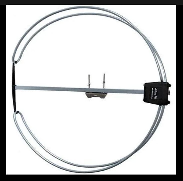

Wszystko ok, ale anteny tv są kierunkowe i na wyższe zakresy. Mogą odbierać radio, lecz z niskim zyskiem i nie wszystkie stacje, bo wsteczne są tłumione. Na zakres radiowy polecam dipol zwinięty na polaryzację H i pręt na V. W moim rejonie wszystkie nadajniki są w H, wiem jedna antena dookólna wystarczy. Taki dipol zwinięty nie jest duży, bo ma ok fi 60cm i odbiera równie dobrze z każdego kierunku. Nie polecam wzmacniania sygnału, tylko symetryzator- koniecznie na zakres FM, bo telewizyjne zbyt mocno tlumią.

To moja antena, widok z góry (pol. H)

Gdy FM odbieramy z różnych kierunków, antena dookólna jest praktyczniejsza. Fakt, bywają sytuacje, kiedy 3elementowa się lepiej sprawdzi, ale w 90% przypadków, ta, którą pokazałem zapewni spokój.
