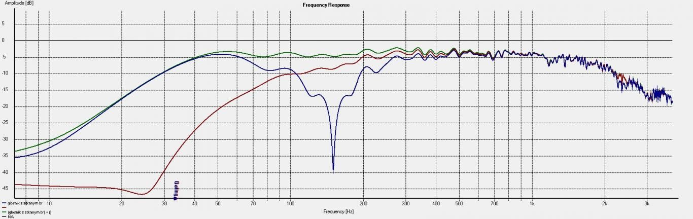

Słuchałem 12mu w projekcie Ekta mkii, u siebie w domu na purifi. Grało świetnie ale brakowało mi jakby pełniejszej średnicy. Być może dlatego że zasilany liniową klasą D. Pewno z lampą byłoby super ale scany lubią prąd więc może być drogo. Moim zdaniem też sredniotonowy większej średnicy. Ja idę obecnie inna drogą, buduję 2-way (spiritwind) a później dołożę coś na dół, być może aktywnie
