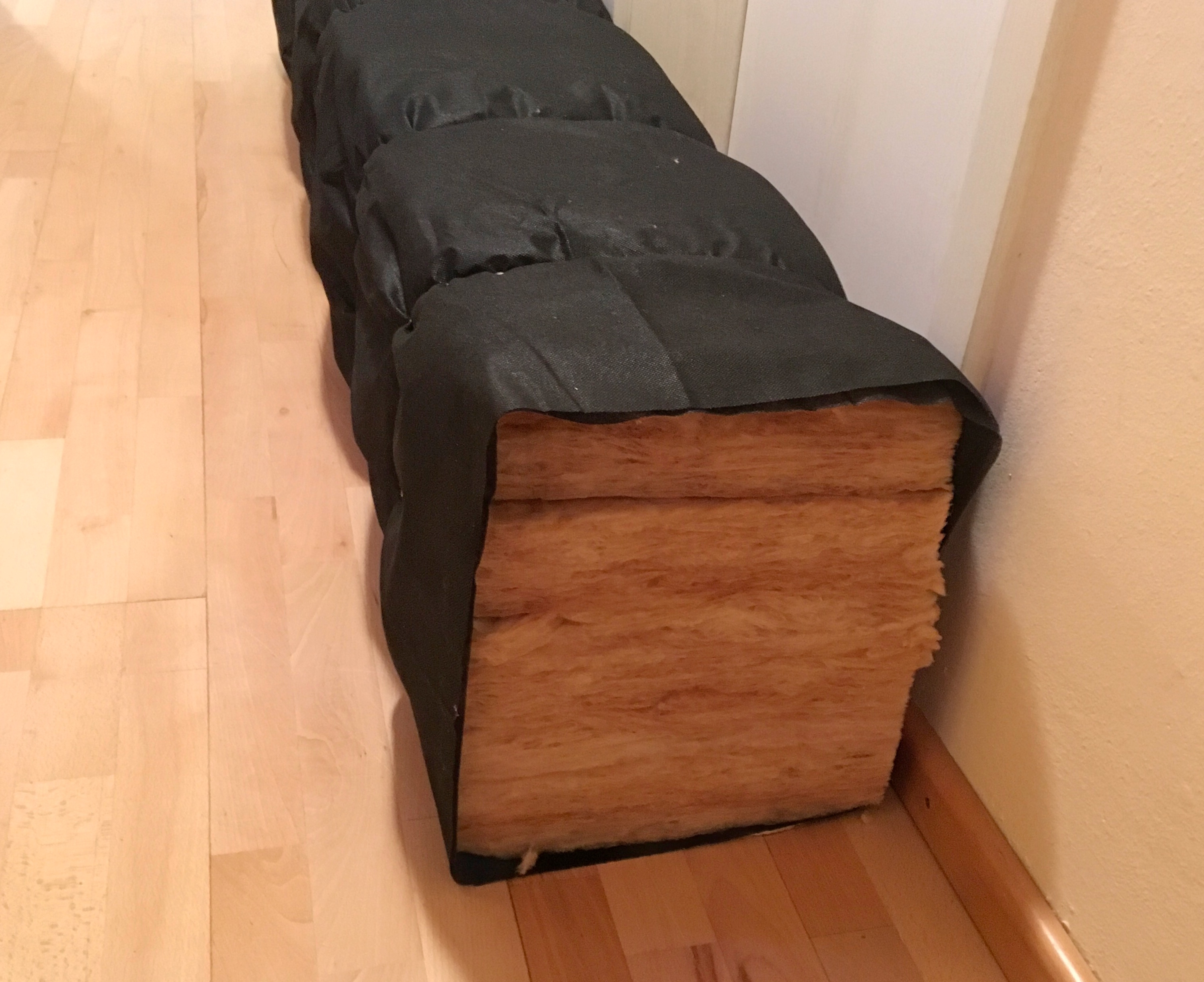

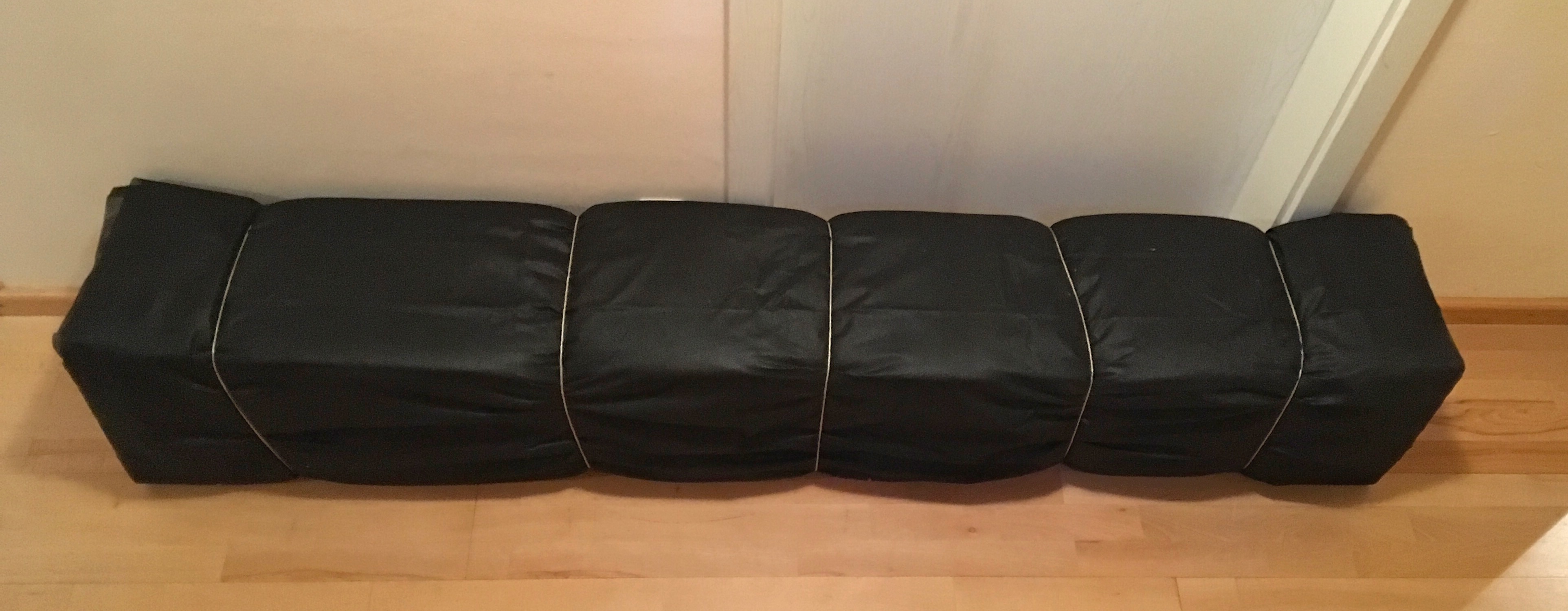

15 godzin temu, xajas napisał:
Zycze powodzenia, ale w to nie wierze
Mam w tylnych katach wiecej takich paczek (az po sufit), ale dla basu ponizej 100Hz to taka paczka jest bez znaczenia
 Nie odniosę się do roli - jaką miałaby taka belka spełnić - ale radzę zabezpieczyć to przed pyleniem! Szkoda zdrowia.
Teraz, xajas napisał:
Ta czarma powloka to specjalna fizelina przeciwko pyleniu
Ok, ale boki masz odsłonięte. Poza tym warto byłoby zrobić pomiar, żeby sprawdzić co ta wełna wnosi w takiej formie. Każdy ustrój, a szczególnie tak masywny, może wprowadzać błędy a akustyce pomieszczenia.
2 minuty temu, xajas napisał:
Nie, boki sa zasloniete. To zdjecie w traktier budowy. Pomiary mam ale ponizej 100Hz zero wplywu.
Pewnie trzeba takie słupy zrobić z gęścieszej wełny...

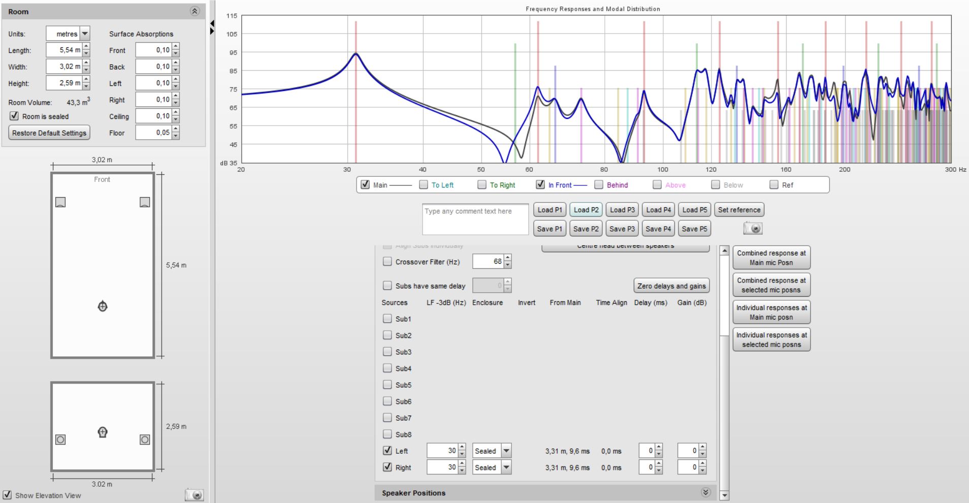

Powroce jeszcze raz do tych „hipotez“ z suboptymalmi proporcjami pomieszczenia, Boltach, odleglosciach modow itd… w porownaniu z moim podejsciem „na chlopski rozum“ czyli sumowania sie fal w miejscu siedzenia/odsluchu, ktore moim zdaniem jest decydujacym parametrem
Co prawda nie wierze w 100% w Zbyniowe (chaotyczne) dane, ale przyjmuje je jako przyklad i uwzgledniam w „przyblizeniu“, by zaobserwowac, zobrazowac moja teorie/ korelacje.
Wstawilem Zbyniowe dane do Symulatora w REW.
Widac rozklad modow (te slupki reprezentujace wasze (1,0,0), (0,1,0) itd., ich odstepy i wielkosc (ktore sie nie zmieniaja.
Do dziela.
Dla uproszczenia postawilem glosniki pod sciana, by wyeliminowac fale bezposrednie lecace do tylu i odbijace sie od sciany przedniej, a sluchacza 1,5m od tylnej sciany.
Czyli dodatkowa droga fali odbitej od tylnej sciany (ta czerwona) to ok. 3m. Aby byla w przeciwfazie, polowka calej dlugosci fali (lambda) ma 3m a cala fala to 6m. 6m to 340/6=56Hz
A co widze? Dziure przy 56Hz

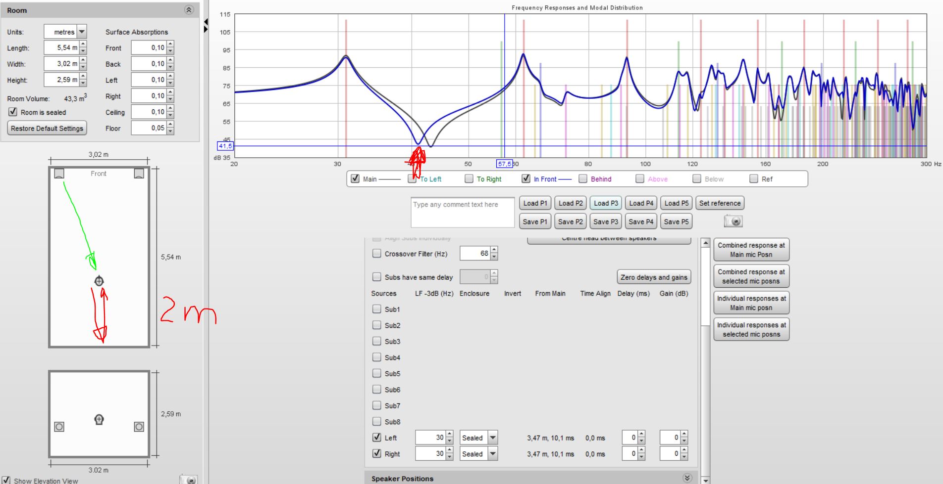

Ok, dla potwierdzeni/stwierdzenia mojej teorii, przesuwam miejsce odsluchu na 2m od tylnej sciany. Czyli dodatkowa drog fali odbitej to 4m. Polowka fali 4m, to cala fala ma 8m.
8m to 340/8=42Hz.
A co widze? Dziura przy 42Hz
Ok, zaraz ktos sie zacznie przypiendralac, ze glosniki stoja pod sciana,
Zapomnij, to jest niewazne
Wazne jest siedzenie

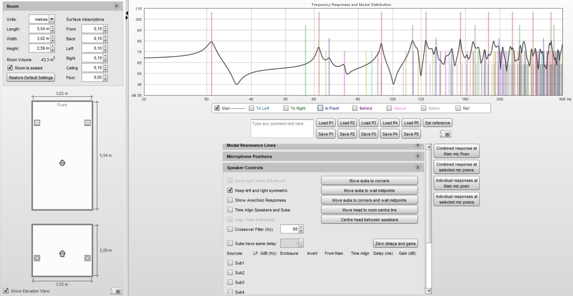

Tutaj cofnalem glosniki o 1m od sciany i roznica jest bardzo mala
Czyli zdecydowanie obserwujemy zaleznosc umiejscowienia i glebokosci tej wielkiej problematycznej dziury od miejsca siedzenia, a nie boltow i innych duperali
Porownajcie tez wyniki mojej symulacji z realnymi pomiarami. Czy zauwazacie podobienstwo?
