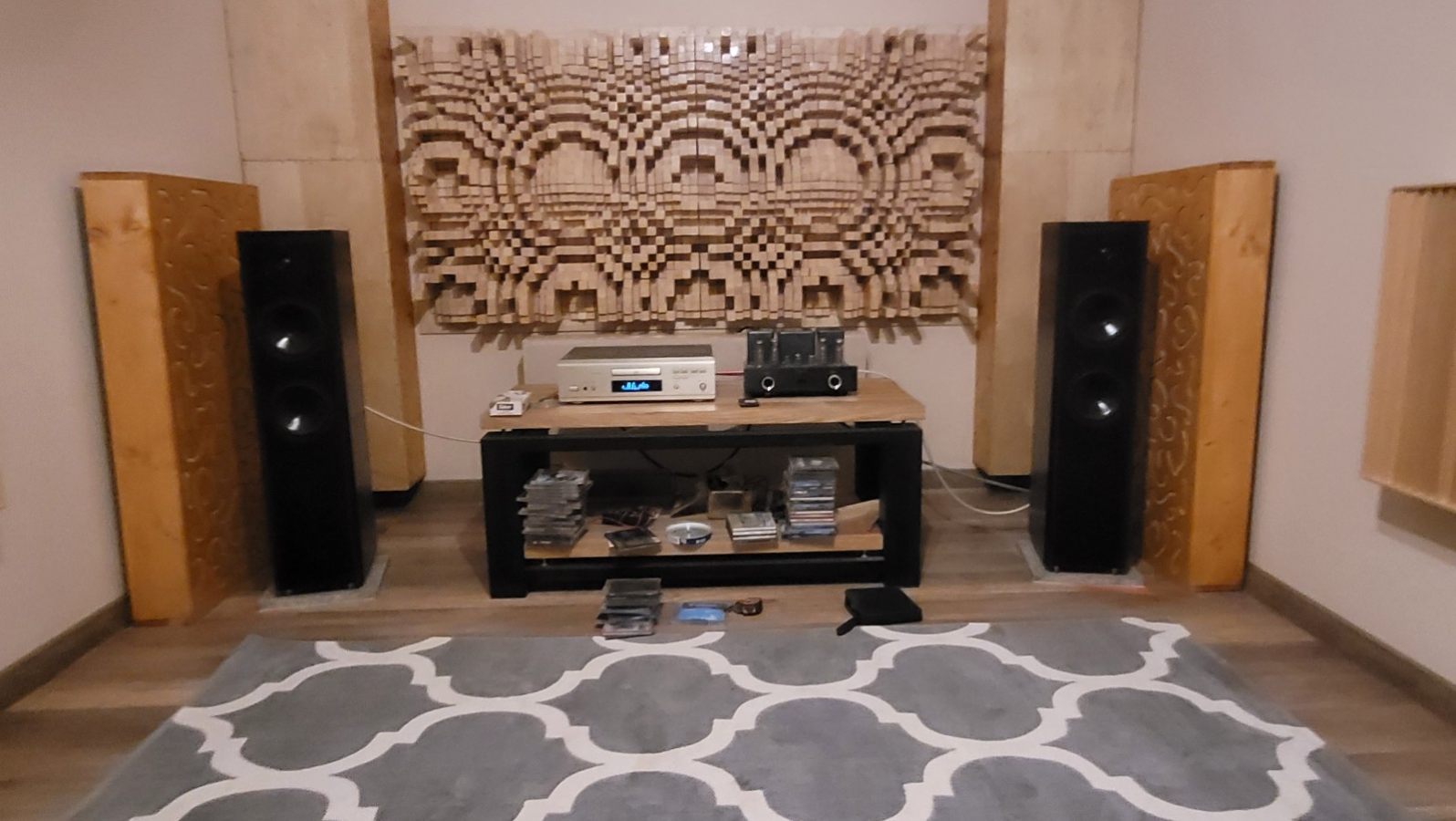

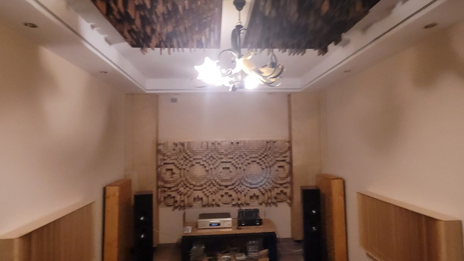

Teraz to już  nie zmiany ale uczta dla słuchania muzyki
Oj czemu, nie ładny

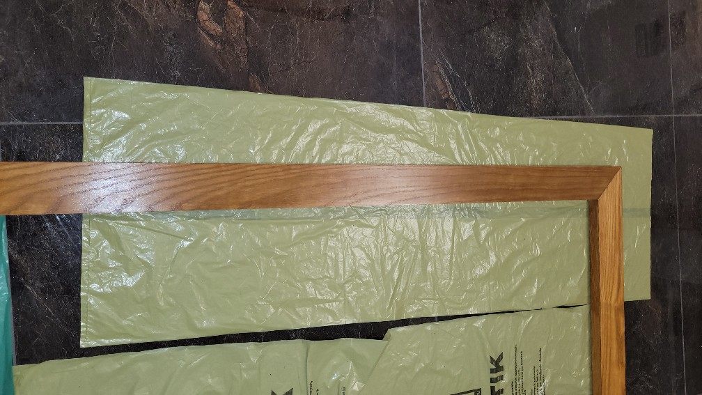

Potrzebuję  nakierowania,na  listwy z drzewa ,o szerokości 7cm, grubości 1,5cm z jakimś przefrezowaniem  zaokrągleniami itd.W castoramie są podobne... ale tak krzywe że masakra  za chiny nie zrobiłbym cięcia pod kątem 45 stopni , aby ramkę  wykonać. Chciałbym  zakupić  ze 3 sztuki o długości 210cm .Na ten przedni dyfuzor.
Coś takiego podobnego na 7cm, ale jak zawsze mogą być krzywe
A może, jakieś gotowe ramki na wymiar... są takie?

Ramka do scyskrapera 2,08x1m o szerokości 6cm i grubości 2cm.
15 godzin temu, zbyniu 360 napisał:
Oj czemu, nie ładny
Jakoś dałem radę  i nie długo ramka przyozdobi scyscrapera

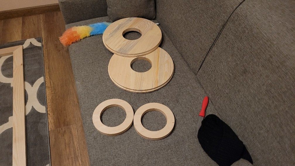

Mam już zrobione pierścień  na średnicę 110mm.Czy można zmienić długość portu tak aby uzyskać te 30hz ?.Drugie pytanie, wełny 10 % czyli ile to na wysokość wychodzi, o jakiej gramaturze wełna 50kg/m3 ?. Szkoda bo bym musiał przerabiać  te dekle a są  porobione na 110mm.  Dekle mają 18mm ,bo są zrobione z drewna sklejanego.

Nie ważne to są znikome .Chcę abyście mi policzyli rurę o średnicy 110mm, jaka długa ma być i ile procent wełny.Oczwiscie rura 200cm
Zaloguj się, aby zobaczyć treść (możliwe logowanie za pomocą ) Edytowane przez zbyniu 360
Czy ten kalkulator by się nadał do obliczenia rury pcv 315?
Dla tego kalkulatora ustawiłem głębokość pustki powietrznej 30,9 cm port o średnicy 110mm, i długość 7,5cm.Wysokosc 200cm.Pytanie czy  ja to dobrze zrobiłem?.Planowana częstotliwości rezonansu rury 30hz.
@zbyniu 360 zbyniu, kombinujesz, rzucasz co chwila nowe pomysły i zadajesz proste pytania … usiądź i pomyśl chwilę! Częstotliwość rezonansowa RH zależy od litrażu i wymiarów portu - zresztą masz to pokazane na tym kalkulatorze - na podstawie czerwonych pól z wymiarami masz obliczony litraż i parametry portu (zielone pola) a na podstawie tych masz obliczoną częstotliwość.
