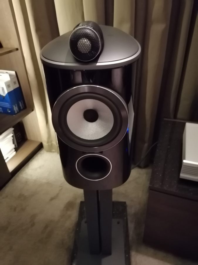

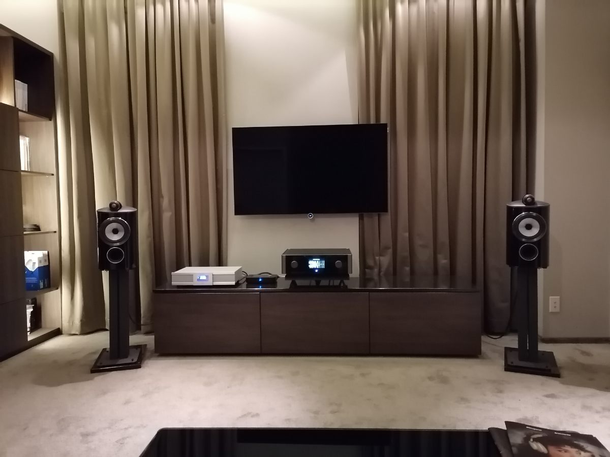

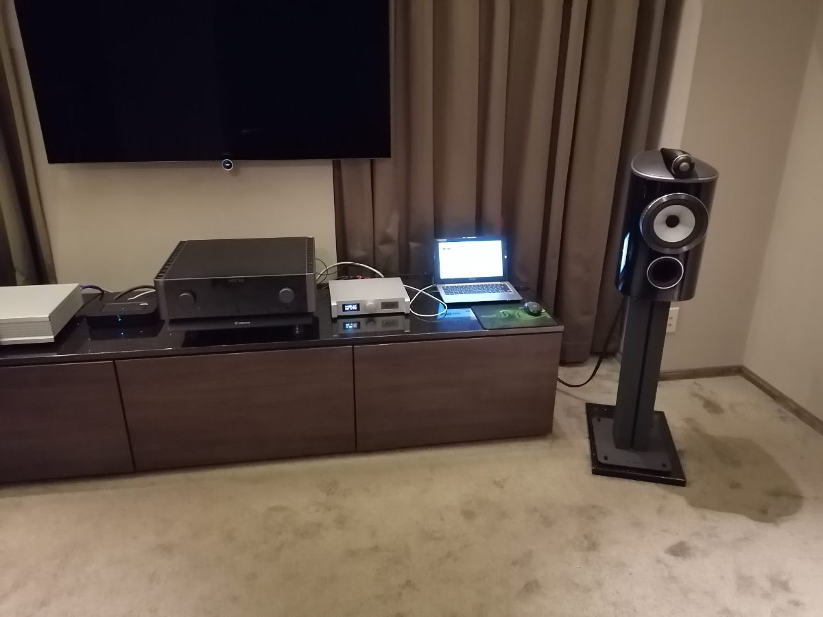

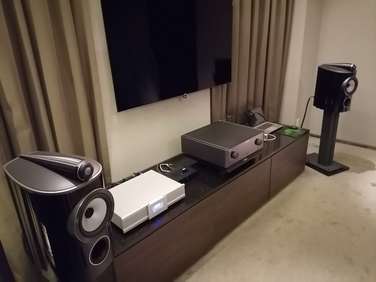

Jeszcze przed Świętami miałem możliwość porównania Sabaja A30A z High-Endowym zestawem B&W 805D4 + Michi X3 + Bluesound Node jako źródło + kondycjoner sieciowy.
Wpierw słuchałem w/w zestawu na jakimś wypasionym okablowaniu.
Potem zamiast Michi X3 grał Sabaj (Źródło PC + ROON + Topping HS01).
Jakie było moje zdziwienie gdy Sabaj zagrał generalnie tylko trochę gorzej od Michi. A w pewnych aspektach lepiej.
Wtedy nie wiedziałem, że kabel zasilający ma taki wpływ na Sabaja 😉
Michi miał lepszą średnicę. Bardziej wypełnioną. Sabaj miał lepsze, bardziej aksamitne wokale.
Zważywszy na różnice w cenie Sabaj zagrał genialnie. Trudno przyjąć do wiadomości, że taki mały, tani chiński wzmacniacz może zagrać aż tak dobrze.
Generalnie nie wierzę w cuda ale SABAJ z dobrym kablem sieciowym to taki audiofilski cud z jakim się jeszcze nie spotkałem jak długo interesuję się sprzętem.
