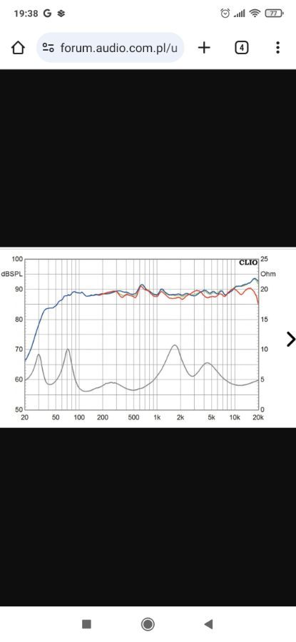

Tutaj masz charakterystykę Heco 700. Nie wygląda na to jakby miały mieć czegoś za mało. Powiedziałbym że grają równo. Sam jej mam. Jeżeli miałeś za mało góry, to albo wina wzmaka, albo przetwornika. Nie kolumn.

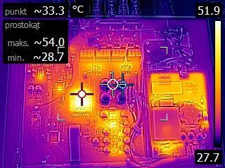

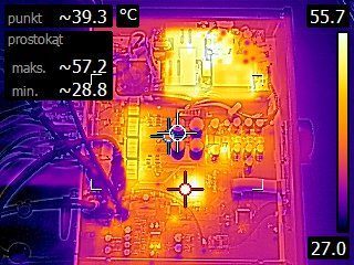

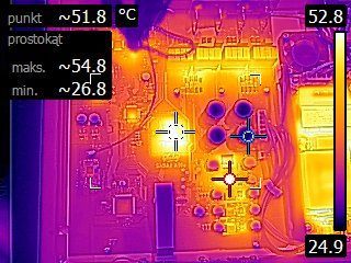

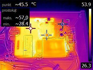

Jakby ktoś był zainteresowany - zdjęcia termiczne otwartego, grającego Sabaja. Zasilacz ma ewidentnie kiepską sprawność przy małych obciążeniach, bo przy głośności 65 (nie wiem jak to przetrwałem) temperatura zasilacza spadła. Generalnie wszystkie hotspoty stabilizują się na ~60C, więc źle nie jest. Na razie nie udało mi się odtworzyć problemu i zobaczyć na oscylu, więc Sabaj wrócił do domu (czekam na odpowiedź hifi express czy kształt i zakres napięciowy przebiegów jest OK). Być może przypadłość wynika z przegrzania -> wtedy jest prosty sposób - wykręcić boczki i zrobić z nich sitko... Generalnie wielka ulga, przy Roksanie w niektórych filmach musiałem rozkręcać głośność do 1/2 skali, aby zrozumieć dialogi. Przy Sabaju nie ma tego problemu. Fakt, dźwięk jest trochę chudszy, basu mniej, ale jest lepszy i wysokie wreszcie są naturalne.
Co do zdjęć termicznych - pod spodem jest coś mocno grzejącego się - pewnie tranzystory "końcówki mocy". Temperatura jest praktycznie niezależna od głośności.

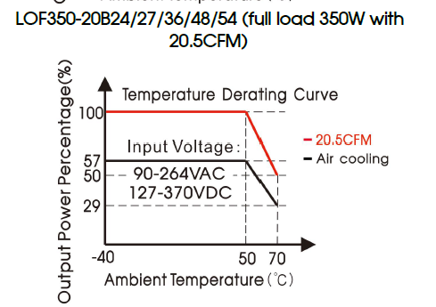

Datasheet zasilacza mówi: "Stand-by power consumption<1.0W" i w 60C otoczenia, a tyle mniej więcej jest pewnie w środku, to z tych 350W powinno zostać około 3x%.
Trzeba tak czy siak przerobić Sabaja, aby miał wentylację.
