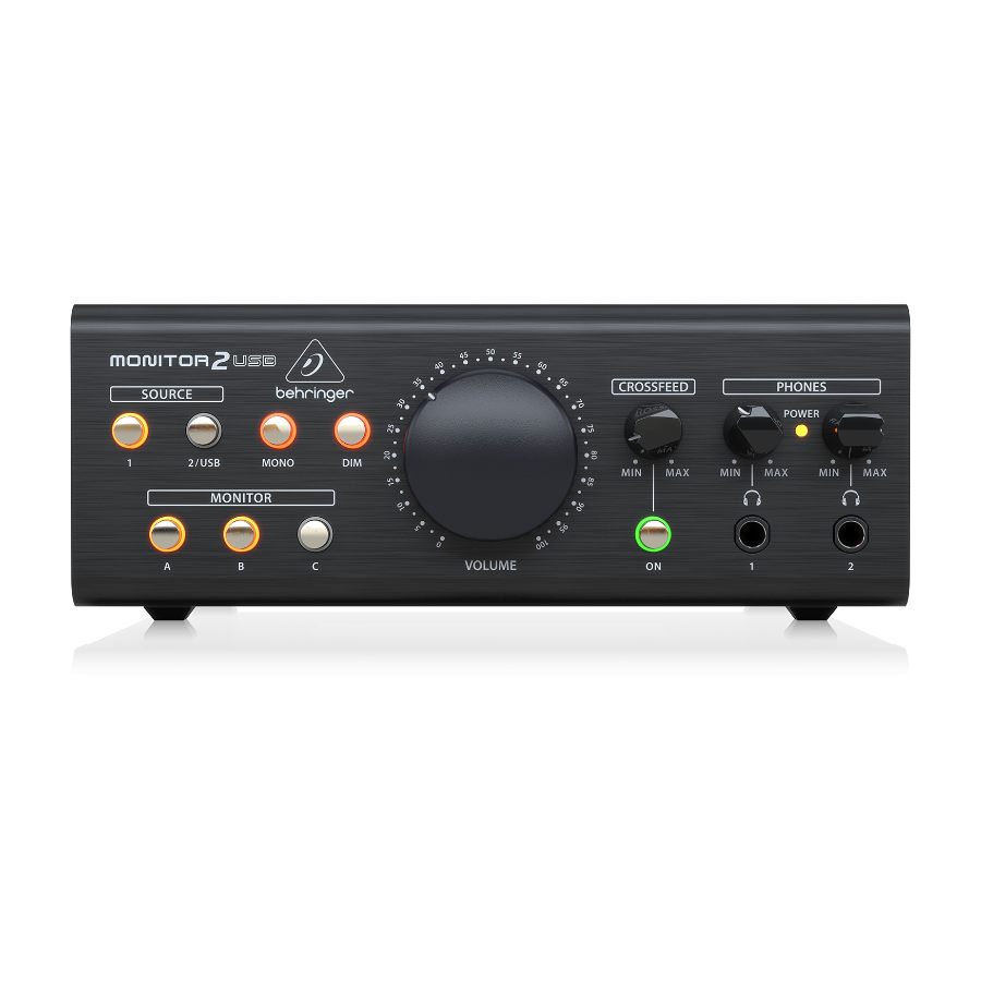

Tani i co najważniejsze trzyma idealnie współbieżność kanałów:
Zaloguj się, aby zobaczyć treść (możliwe logowanie za pomocą ) . W sieci znajdziesz kilka recenzji video. Oczywiście to Behringer więc standardowo jest opluwany już z zasady. Warto sprawdzić samemu. Prezentuje się całkiem całkiem.
Zaloguj się, aby zobaczyć treść (możliwe logowanie za pomocą ) Edytowane przez yayacek

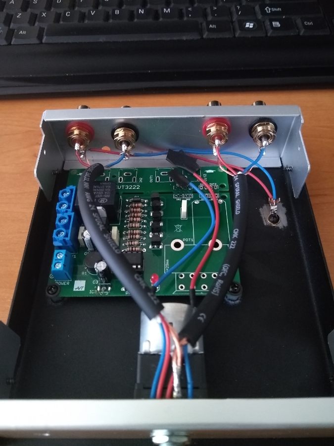

Moja pasywka, APLS RK168 50k, płytka do zdalnego sterowania, obudowa z Modushop.
Dokladnie o cos takiego mi chodzilo! Nawet bez zdalnego sterowania. Bo co nie przeczytam jakichs opinii o nawet dobrych i drogich kontrolerach to najczestsza wada to brak rownowagi balansu przy niskich poziomach, czyli przy najwiekszym tlumieniu, czyli przy najczestszym sluchaniu. A jaki jest sens wydac na monitory 3 tys. zl a pozniej zdegradowac je chinskim potencjometrem za 15 zl? A jak jest w przypadku tego Alpsa? I co sadzisz o Alps RK271 50k - kosztuje tylko ok. 50 zl i na bank jest lepszy od tych stosowanych w kontrolerach do 350-450 zl. Widze ze na wyjsciach zrobiles RCA? Nie lepiej bylo jakies symetryczne XLR? pzdr
