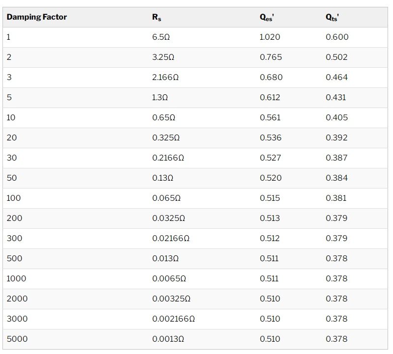

3 godziny temu, Ape napisał:
Przecież rodzaj aplikacji głośnika nie zmienia parametrów tegoż.
Poniżej tabela jak parametr Qts zmienia się w zależności od wypadkowego DF układu wzmacniacz - przewód głośnikowy - zwrotnica - przetwornik. Rezystancja (impedancja) cewki filtra zwrotnicy niskotonowego przetwornika oraz rezystancja przewodu widziane od strony zacisków cewki przetwornika dolicza się do wypadkowej impedancji wewnętrznej wzmacniacza.
DF takiego układu z reguły jest dużo niższy niż ten podawany przez producentów wzmacniaczy, którzy pomijają te dodatkowe impedancje, a jak wiadomo chodzi głównie o tłumienie wtórnej SEM powstającej w cewce przetwornika na skutek jej ruchu w polu magnetycznym więc jak najbardziej wg mnie należy je w liczeniu DF uwzględniać.
Realnie DF ze względu na oporność drutu przewodu i cewki zwrotnicy niskotonowca będzie często poniżej 20. Jak widać w tabeli poniżej i wyliczeń dla przykładowego Daytona parametr Qts poniżej tej wartości zaczyna się "trochę" zmieniać 😉
Jak najbardziej uwzględnia się R wtrącone do Qts. Może to pomóc w obudowach OB. Niekoniecznie zaś mają to doliczać do DF producenci wzmacniaczy.
Zachodzi niezrozumienie. DF to parametr wzmacniacza i nie ma związku z tym co i jak podłączymy do wzmacniacza.
Podobnie parametry głośnika są jakoś tam "stałe". Przecież to atrybuty konstrukcyjne głośnika. To maił zapewne na myśli @Ape. Dlatego tak ważne byłoby, gdyby wszystkie były zdejmowane w identycznych warunkach. Ale tak nie jest co nie zmienia faktu, że to pewne stałe. W końcu podane na papierze.
To, że środowisko zmienia te parametry niczego nie zmienia. Te parametry to swoisty certyfikat przetwornika.
