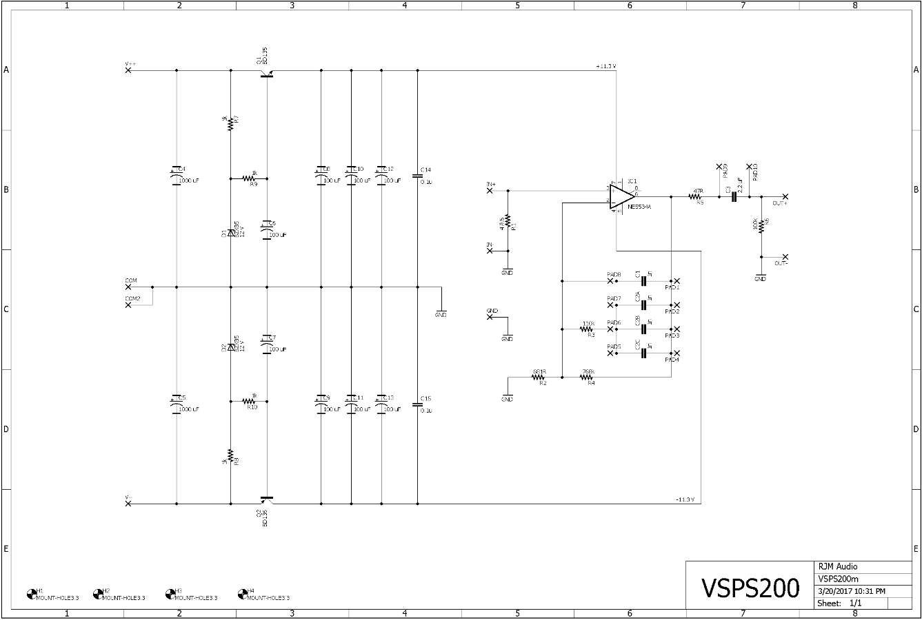

Cześć. Mam złożony preamp gramofonowy. Czy ktoś może mi pomóc w ogólnie pojętym doborze zasilania?
Co potrzebuję dokupić do zasilania?
Poniżej link do projektu.
Zaloguj się, aby zobaczyć treść (możliwe logowanie za pomocą ) pcb-vsps200m-sch.thumb.png.c8adb1280011eab9149ec1f4def2c5bf.png
Czy potrzebuję zasilacz symetryczny, czy wystarczy samo trafo na 15V?

16 minut temu, micwoj napisał:
Symetryczny stabilizowany.
Mam na stanie 2szt
Co z tranzystorami na PCB? Nie bardzo wiem jak je pominąć.
1 godzinę temu, 1Ender napisał:
Mam na stanie 2szt
A po kiego chcesz je pomijać? One tam mają być. To jest drugi stopień zasilacza już na pcb. Na wejsciu dostajesz +-15V, a opamp wynikowo +-11 z groszami.
Zaloguj się, aby zobaczyć treść (możliwe logowanie za pomocą ) Edytowane przez Krzych 2
Czyli można zastosować ww zasilacz bez obaw?

Jak już masz tą pcb z trafkiem to ja bym to sprawdził zawczasu ... bo one lubią brzęczeć. A jak będzie brzęczeć to i Farad kondów nie pomoże i będziesz to słyszał.
Poza tym warto by tam dać jakąś lepszą filtrację a nie 2 nie za porządne kondki - te za mostkami.
Można, a przynajmniej spróbować można. Faktycznie podejrzanie to tanie.
A jeszcze lepiej filtr RC czyli po dwa kondy, a pomiędzy rezystor i policzyć , zeby to cięło powiedzmy od 100hz w dół.
Co do Jamiconów za mostkami to podejrzewam, ze to seria TK. Niby do audio, ale tylko niby. Większych mułów nie słyszałem.

Czemu chińszczyzna? A co tu można na lm-ach skopać? Będzie miał dwa stopnie stabilizacji, jedna na scalaku i druga na zenerce (pewnie lepiej byłoby odwrotnie, ale jak się nie ma co się lubi...)
Polecam sobie porównać pod obciążeniem w tej samej konfiguracji lm317 dla przykladu: st i TI z mouser i pierwszy z brzegu za 2pln z allegro. Pod oscyloskopem.
Mialem raz przypadek że ST (nie wiem czy podróbka) brumil w zasilaczu żarzenia. Po wymianie na TI cisza.
Znajomy miał takiego 7805 że walił 80khz jak przetwornica, też z allegro.
Uznam ze to było jednak pytanie retoryczne.. Jak obejrzałem sobie jak wygląda wyjście lm317 chińczyka to od razu wszystko co kupiłem na allegro poszło do kosza.
Ok, rozumiem. Ale może same kości wymienić na oryginalne, a reszta, PCB, trafiło zostawić, przecież mu nic nie dolega.
