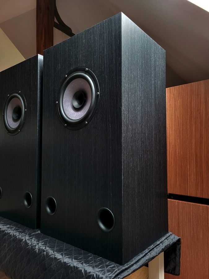

Dechy już pocięte i poskładane. Nie będziesz już miał możliwości porównania z jedną dziurą, jej położeniem. A może ten układ jest OK. Najgorsze to w obecnej sytuacji zasiać w sobie wątpliwości. Po prostu słuchaj...
Wygląda fajnie.
Co do krytyki to mnie dechy wydają się za cienkie oraz za słabe wzmocnienia. Ale może się mylę.
Co zaś do samoprzylepności rozmaitych materiałów. Kiedyś na próbę przykleiłem do czystego MDF`u jakąś matę samoprzylepną. Za cholerę nie dało się tego odkleić... Myślę, ze zależy to od producenta, rodzaju kleju,...
tak , można lepiej , ale to mały głośniczek i pierwszy projekt
wg mnie osłuchanie i potrzeba zmiany nastąpi i drugi będzie już robiony z dbałością o każdy akcent
i być może przy lepszej informacji ze strony krytykujących

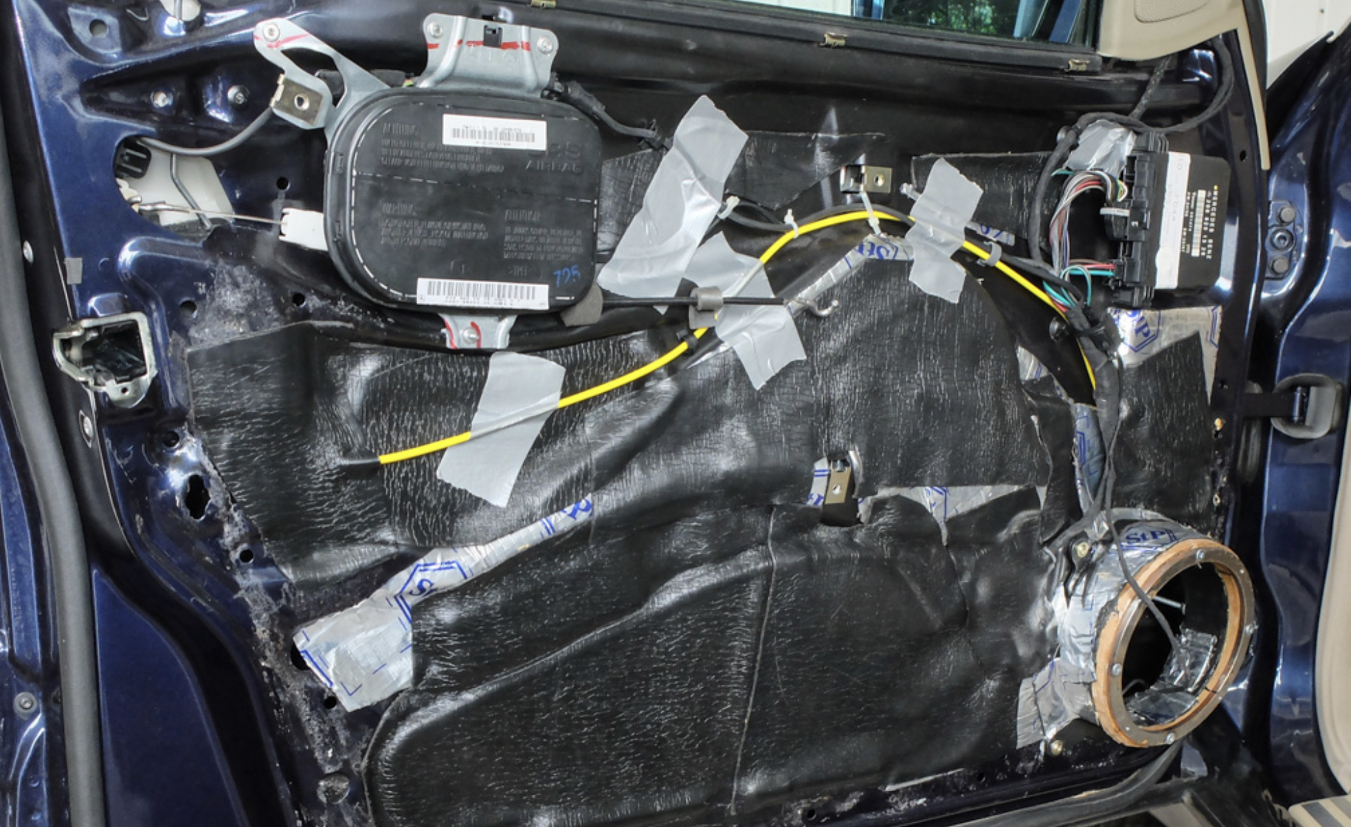

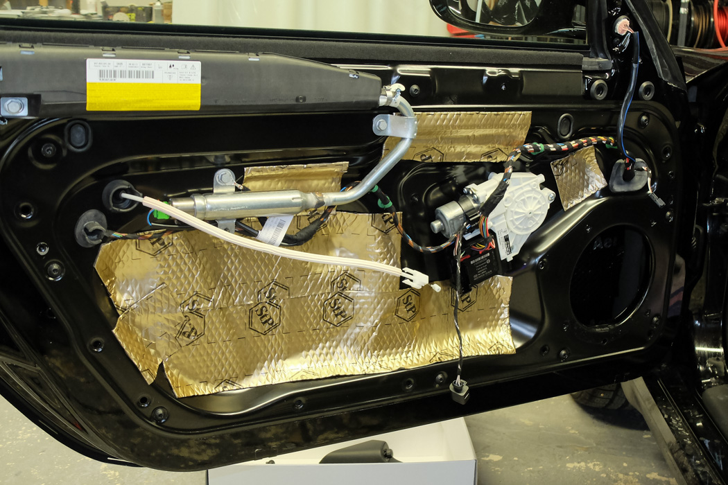

dla mnie wytłumianie ścianek okleinami z bitumentu to porażka, po kilku latach twardnieje się kruszy, poza tym jak coś takiego ma dobrze przylegać do płyty drewnianej za pomocą taśmy dwustronnie klejącej ?
Nie masz pojecia o takich materialach.
Nic sie nie kruszy (sa wersje z warstwa aluminium - sandwich) a przyklejane jest „na goraco“ dosniete walkiem
Czasami nawet wielowarstwowo
Konia z rzedem temu kto to potrafi oderwac
Uzywam bitumen (ciezki) i butyl (lzejszy), takze mieszany i w ekstremalnych warunkach (w autach) i nic sie nie kruszy

Dziękuję za cenną informację, widocznie miałem zwidy i niepotrzebnie wywaliłem kilka arkuszy sparciałego dziadostwa, a mogłem Tobie wysłać. Swoją drogą rozbierałeś kiedyś kolumny po latach, czy opinia na podstawie tych fotek przy składaniu nowych skrzynek, pytanie retoryczne bo nie mam zamiaru wdawać się w dla mnie bezsensowną dyskusję.
Rozbierales.
Ten stary Merc przezyl z tym bitumen niemalze 10 lat (a teraz sprzedany i pewnie dalej zyje)
A do tych mam „wglad“ na codzien, bo z tylu otwarte
mechanizm CD oklejony matą bitumiczną, musiałem kupić nowy
można skopiować link do YT
Zaloguj się, aby zobaczyć treść (możliwe logowanie za pomocą ) Edytowane przez oxygen
nie znam się na matach ale taka moja uwaga odnośnie mojego poprzedniego wpisu dot mechanizmu CD: mata owszem "trzyma się" jednak jeżeli jest stara, sparciała i sztywna nie to ma już swoich właściwości tłumiących... chyba, pytanie do znawców

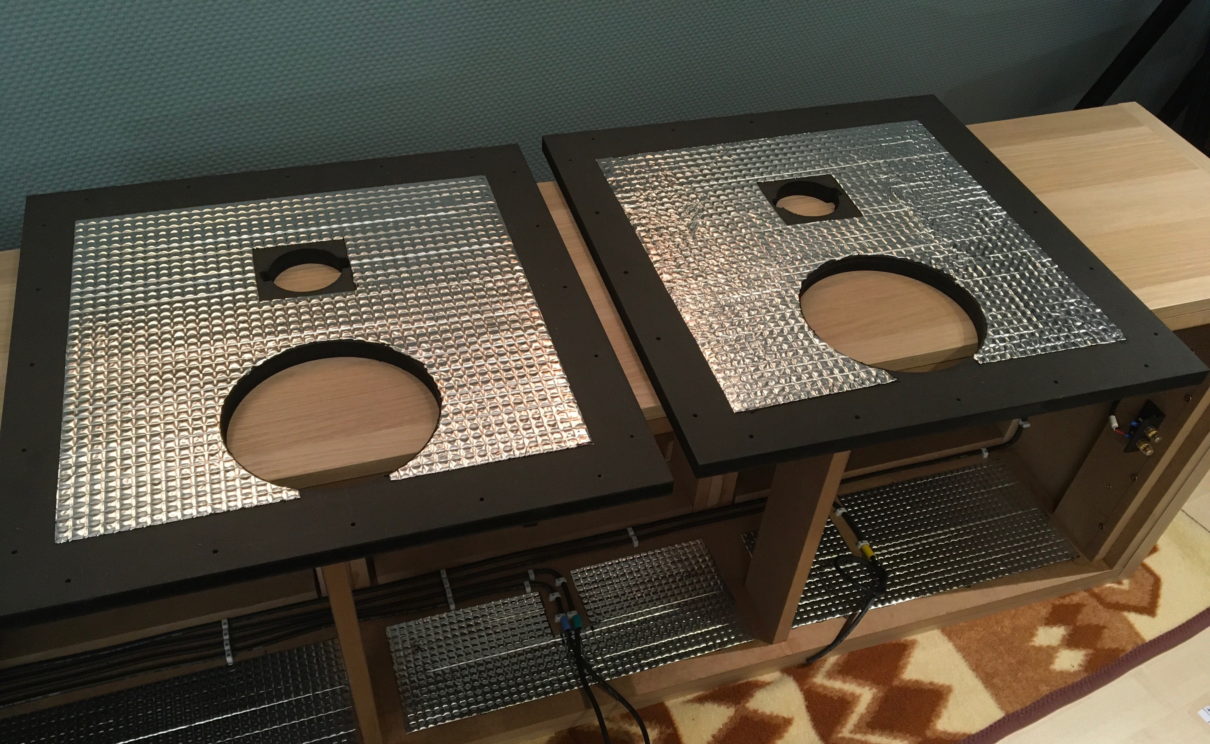

Te najtansze maty bitumiczne, to cos innego niz mata butylowa z aluminium, ktora jest bardzo miekka. Mozna tez uzyc mat polierowych, gladkich.
Wracajac do mat bitumicznych, to przed klejeniem trzeba je podgrzac, bo jak sa zimne ciezko sie kleja i wlasnie pekaja. Poza tym, te cienkie maty bitumiczne niewiele daja przy obudowach glosnikowych. Zeby takie tlumienie rezonansu scianek obudowy cos dawalo, maty musza miec spora mase i te 4-5mm minimum grubosci.
Cienkimi matami to sie wykleja blache, lub blaszane kosze glosnikow, szczegolnie duzych estradowek, ktore lubia sobie drzwonic.
Ps. Mozna tez pojsc na skroty i uzyc grubej papy podkladowej z klejem (gladkiej po obu stronach). Bedzie dzialac wlasciwie podobnie do mat bitumicznych, lecz za cene jednego opakowania dobrych mat, kupicie cala rolke, kilkadziesiat kilo papy 🙂
Zaloguj się, aby zobaczyć treść (możliwe logowanie za pomocą ) Edytowane przez meloV8
Mój wpis był odnośnie postu #65 i zdjęcia tam zamieszczonego oraz opisu kolumn przez wykonawcę na FB i dotyczył mat bitumicznych. Mechanizm z filmu wyklejałem matą bitumiczną (wtedy jeszcze nieświadomy konsekwencji) super, hiper taką najdroższą kupioną w wyspecjalizowanym sklepie/serwisie zajmującym się wytłumieniem aut (w końcu mechanizm też blacha), niestety konsekwencje były jak na filmie.
Też mam kilka rzeczy wyklejonych matami, ponad 12 lat i nic się nie dzieje.
Chyba faktycznie jakieś gówno kolega przykleił nie maty.
PS. Ja nigdy niczego nie podgrzewałem, ale też pracowałem w temperaturze pokojowej.

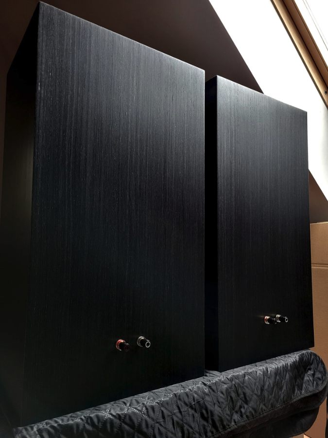

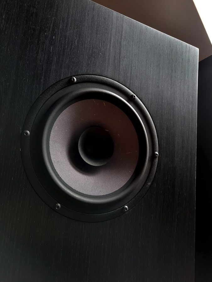

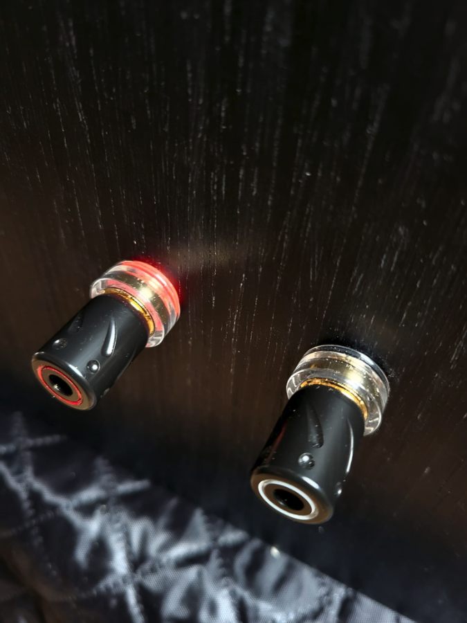

Kolumny dojechały do mnie we wtorek już stoją i grają, przed napisaniem opinii chciałem dać się im trochę wygrzać i trochę głupią się przyznać ale z tego wszystkiego zapomniałem kupić nową kwadrę el84 (jeśli wszystko pójdzie dobrze nowa dojedzie do mnie jutro).
Z wystawieniem opinii chciałem poczekać aż wszystko się dobrze wygrzeje, ale skoro nalegacie;
Podłączenie samych kolumn przypominało wyście z ciemnego pomieszczenia na słońce. Prezencja dźwięku była drastycznie inna wręcz przytłaczająco, a same kolumny zagrały strasznie jasno.
Po paru godzinach kolumny znacznie złagodniały, ciężko mi powiedzieć w jakim stopniu wynika to z ich wygrzania, a w jakim z przyzwyczajenia mojego słuchu.
Sam dźwięk stał się znacznie bardziej znacznie bezpośredni, tak jakby ktoś zdjął z kolumn naprawdę gruby koc, zacząłem też słyszeć w nagraniach rzeczy, które mi wcześniej umykały. Średnica uległa jakościowej poprawie, bas schodzi znacznie niżej i jest go nieco mniej, natomiast wysokich tonów wyraźnie przybyło.
Co do samej sceny to przeszła ona wyraźną przebudowę, dźwięki idą teraz bardziej od boków niż od środka sceny.
