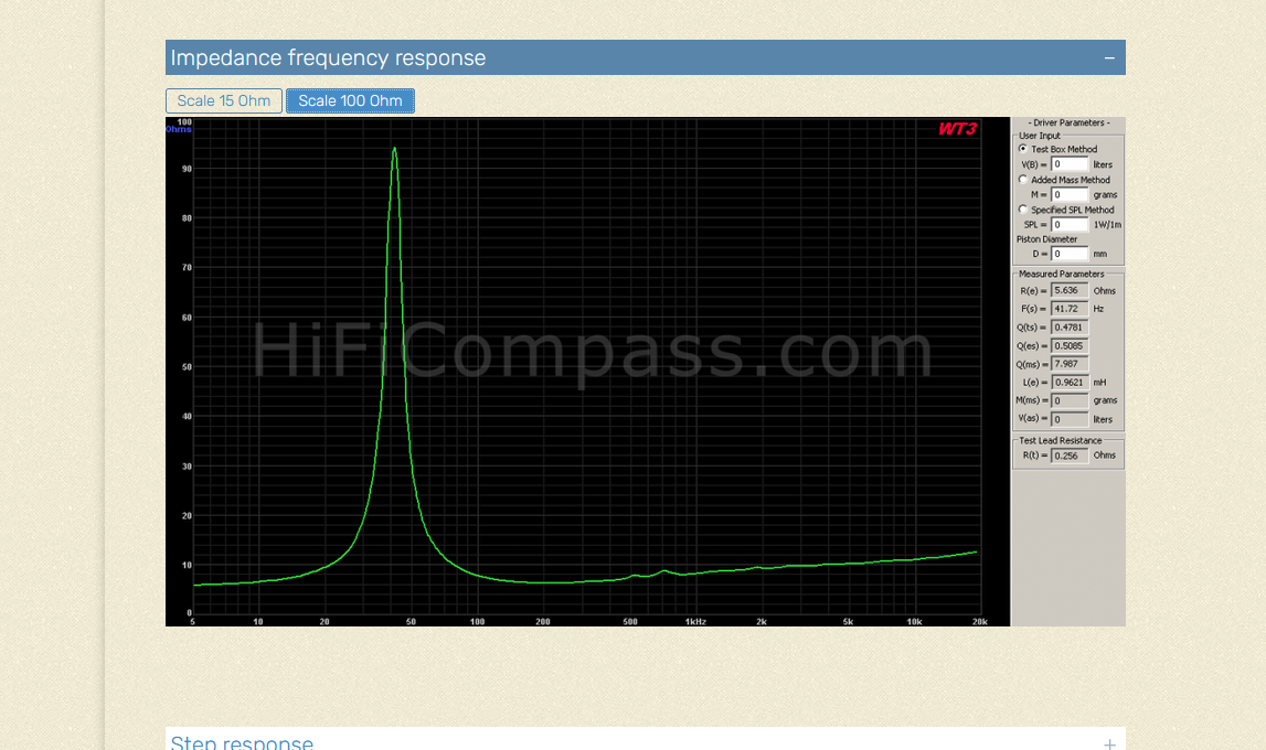

Samemu próbowałem robić symulacje w winILS, szło mi to raczej średnio(efekt mojej symulacji, obok wykresu z noty katalogowej, zielony bas reflex, niebieski zamknięta). Nawet nie próbowałem się brać za coś bardziej skomplikowanego...
To był jeden z głównych powodów, dla których chciałem przekopiować projekt z noty katalogowej 1:1.
Ale namówiliście mnie do obudowy bass reflex...

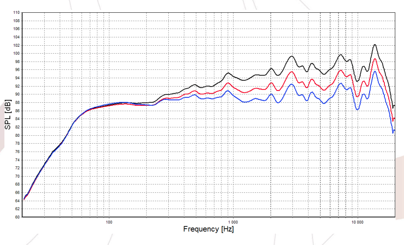

W kolumnach będzie zwrotnica wyrównywająca w postaci równolegle spiętego rezystora 15 ohm z cewką 1,5mh, taką wartość zaleca seas dla monitorów referencyjnych(niebieska linia), ja niestety nie posiadam umiejętności potrzebnych do wyliczenia zwrotnicy kompensującej dla obecnego kształtu skrzyń.
9 minut temu, Krzychu0304 napisał:
Dobrze rozumiem że chodzi o wypłaszczenie krzywej charakterystyki?
tak
filtrację przeprowadza się po aplikacji głośnika i pomiarze w docelowej obudowie
to powinien zrobić konstruktor
wg mnie niebieska linia nie jest najlepsza
ale to już kwestia własnych preferencji
8 minut temu, jurek napisał:
Niestety większość tych wykresów mówi mi niewiele... + chyba to są pomiary fae18rcz nie fa22rcz
