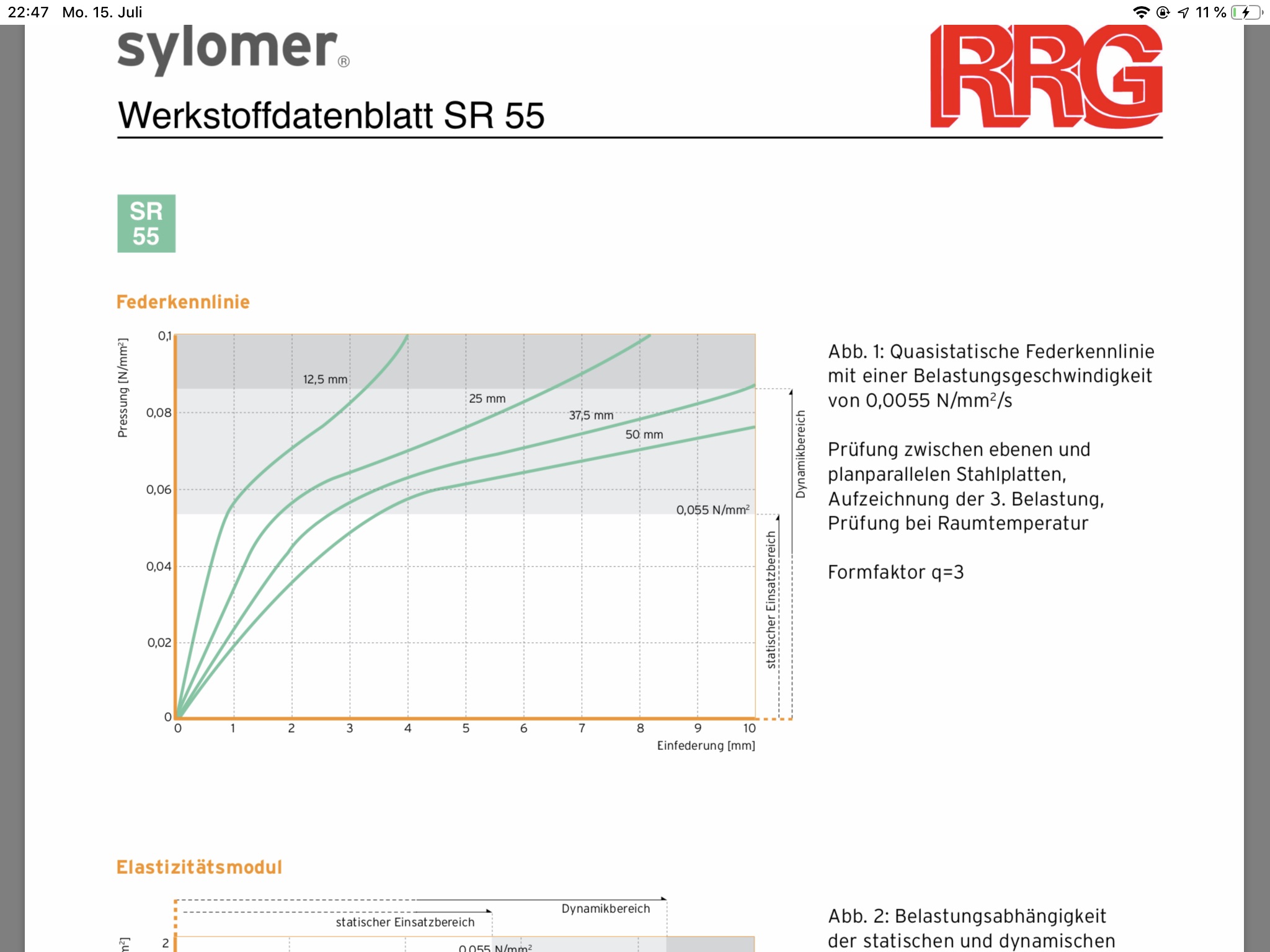

Tu sa takie, ktore mozesz dobrac precyzyjnie do wagi i to za grosze
A mozna je nawet jeszcze dokladniej dopasowac przycinajac ich wielkosc.
Przyklad gramofon
Tylna prawa noga (pod mocowaniem ramienia, ciezsza strona) cala podkladka
Przednia prawa noga 3/4 podkladki
Dwie lewe nogi 3/4 podkladki
Przyklad. glosniki
Przednia krawedz (z przetwornikami ciezsza) cale podkladki
Tylna krawedz (lzejsza) 3/4 podkladki
Mozesz nawet zwazyc nacisk kazdej nogi i dobrac odpowiednio wielkosc podkladki
W ten sposob max prostym srodkiem mozna naprawde docelowo, systematycznie podejsc do sprawy.
A te wszystkie blyszczace bajery za multikiloeuro z zakresami dzialania 10-100kG i superduper reklama to smiech.

To jedyny powazny material, ktory znam, uzywany w przemysle i w pelni udokumentowany, jak dziala i jak go uzywac, bez adiofilskiego blablabla
Przyklad

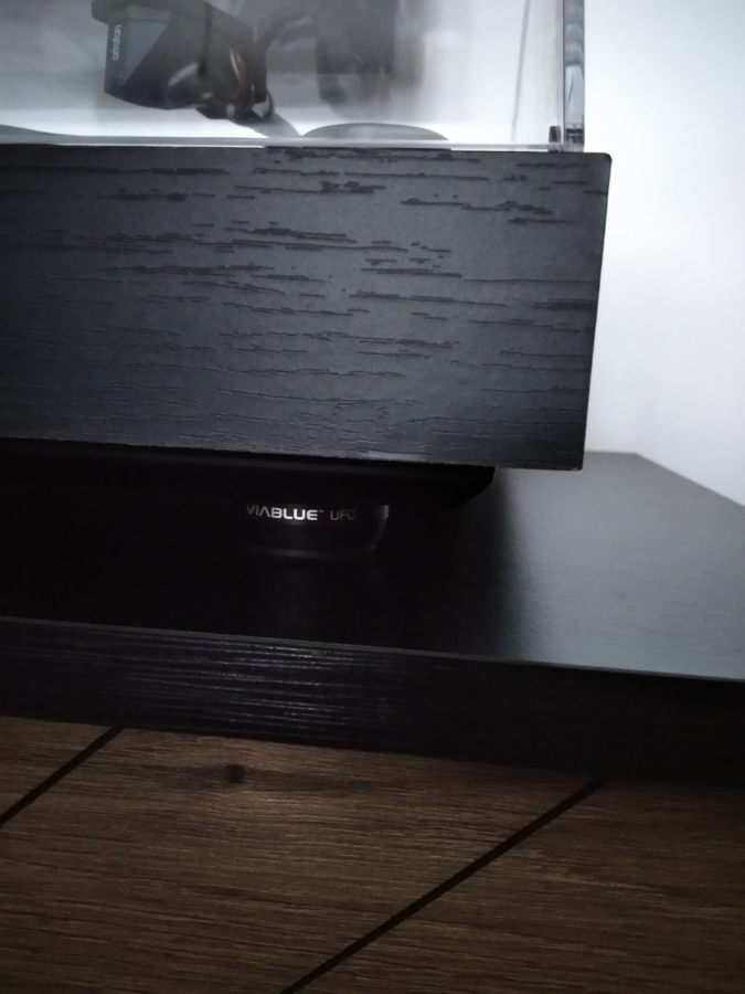

Dyskusja się rozkręciła, a nowe ''nóżki'' już zamontowane 😉

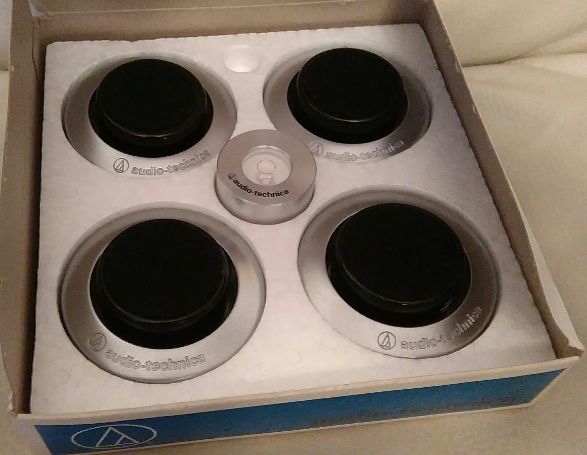

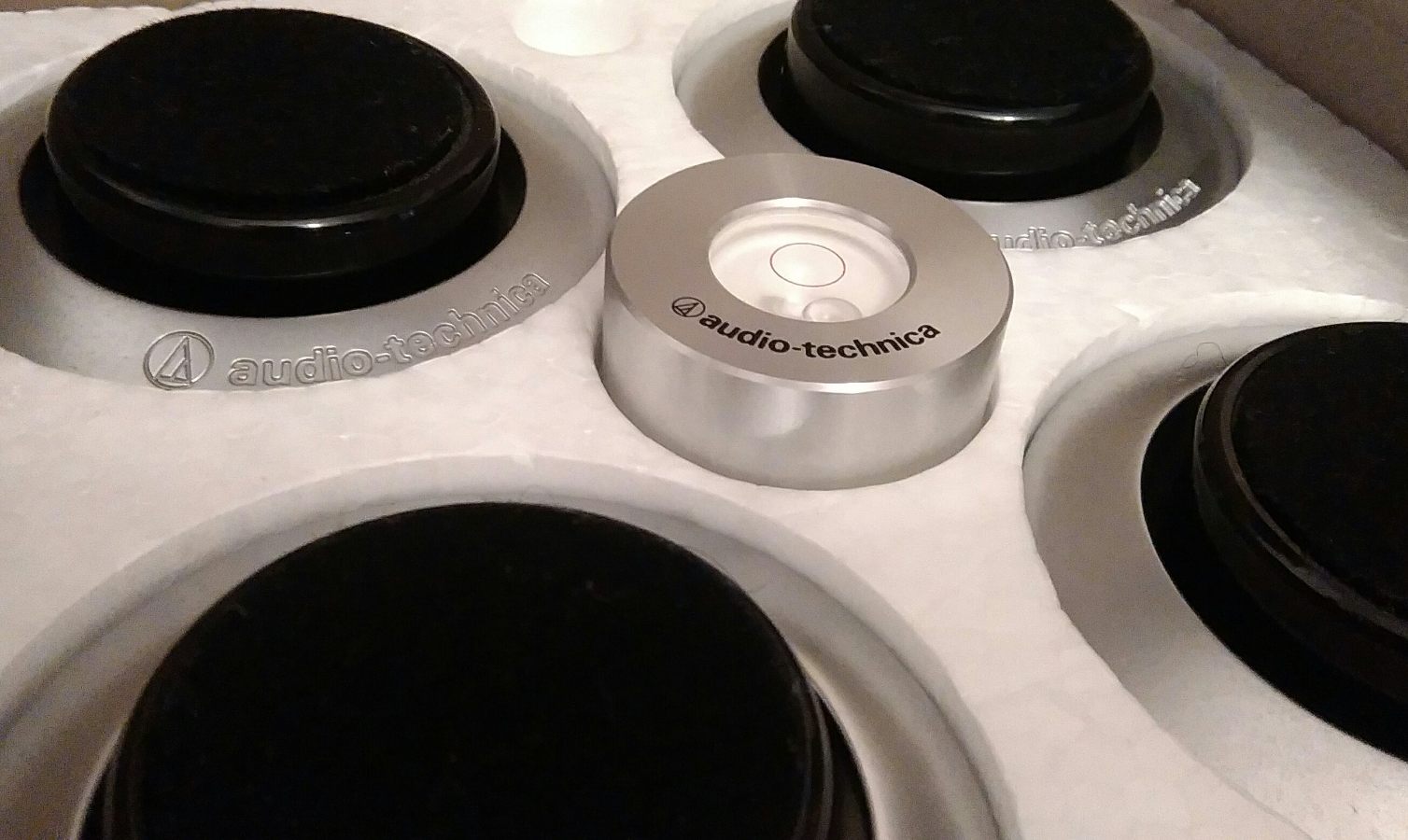

Nóżki Audiotechnica AT-605. Od spodu miękka guma a'la jeż (ostatnia fotka). Wewnątrz siedzi kolejny element tłumiący w dodatku jest regulacja wysokości do 6-8mm. Sprawdza się od 2015 r.

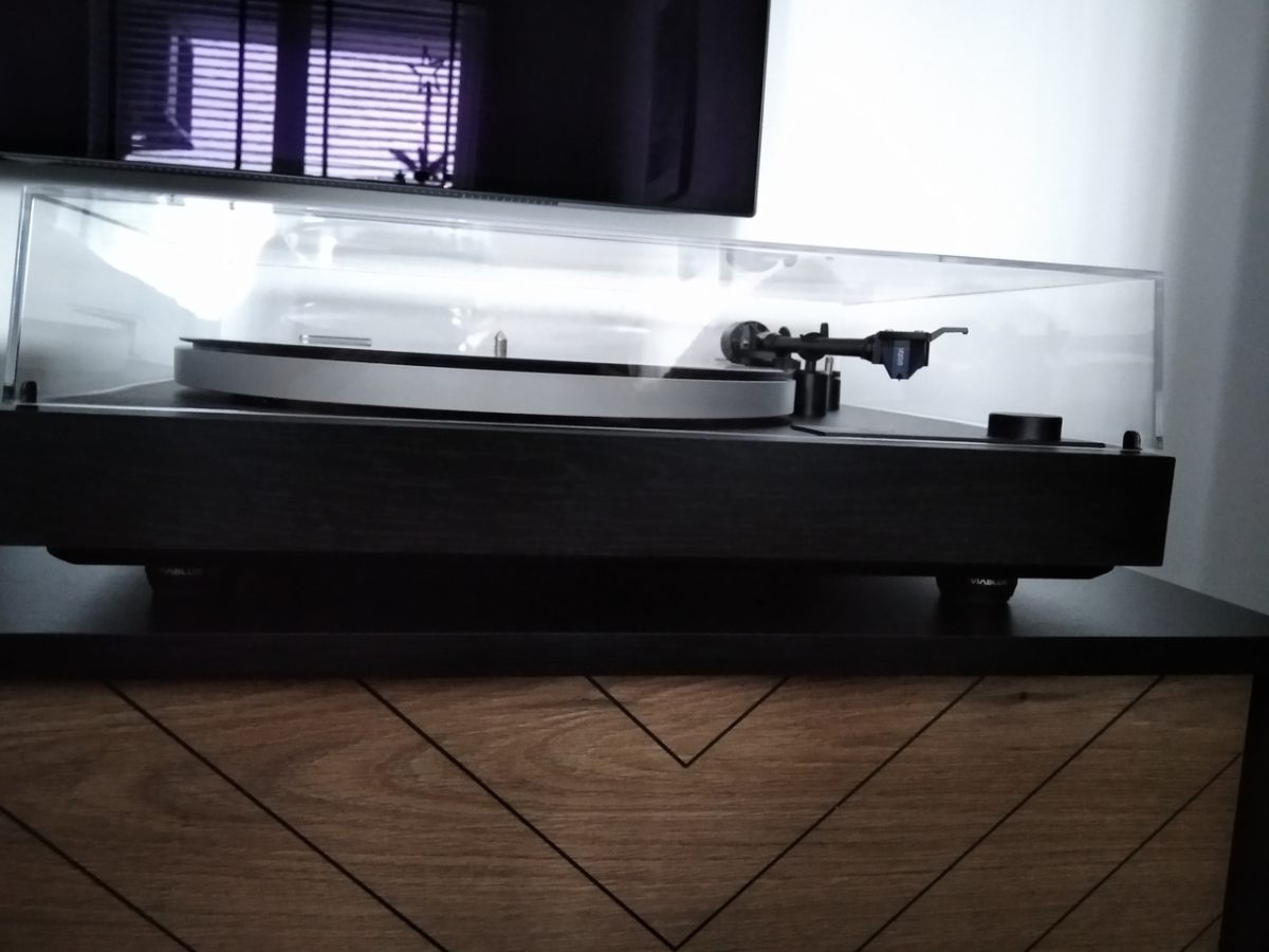

Ja poszedłem po całości i wziąłem IsoAcoustics delos.
Na Allegro jakaś promka była. Tophifi chyba. Jakieś 500-600 zł mniej. Wziąłem ta cieńsza. Do 24 kg. Kto wie czy przyszłościowo nie zmienię gramiaka.
Zdjęcie po zamontowaniu.
